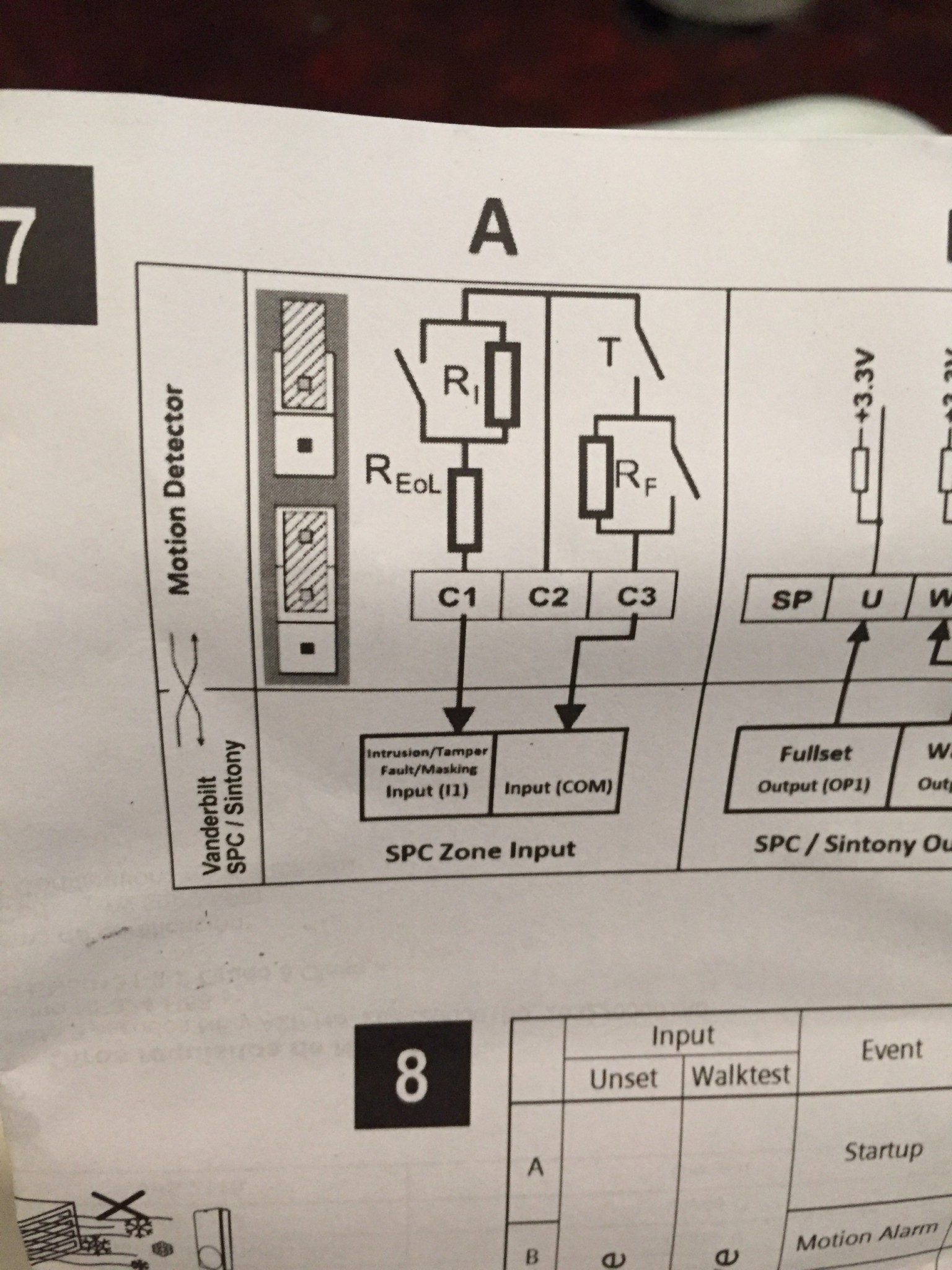

Nu måste jag få lite hjälp, jag ska koppla in PDC i12t till 4320 och jag fattar inte. För vanlig larmfunktion. Ska man då ha ett Reol resistor i serie med R1 mellan C1 och C2 eller hur tusan kopplar jag? Vilka switchar ska stå på resp av? Är T anti tampering?
Om ni kikar på bilden, vad e det för jumprar som de visar till vänster? Kan inte hitta dessa i senesorn....
Hur kopplar jag sedan in det i 4320? Är det enligt Vanderbilt SpC/sintony?
Finns denna som en lathund någonstans?

https://www.byggahus.se/forum/villa...rminstallation-siemens-spc-larmskola-118.html och sidan framåt.Shiraz skrev:Nu måste jag få lite hjälp, jag ska koppla in PDC i12t till 4320 och jag fattar inte. För vanlig larmfunktion. Ska man då ha ett Reol resistor i serie med R1 mellan C1 och C2 eller hur tusan kopplar jag? Vilka switchar ska stå på resp av? Är T anti tampering?
Samma princip för alla IR-detektorer. Ser ju ut att sitta två motstånd redan i detektorn och då är det bara att ansluta kablarna.
