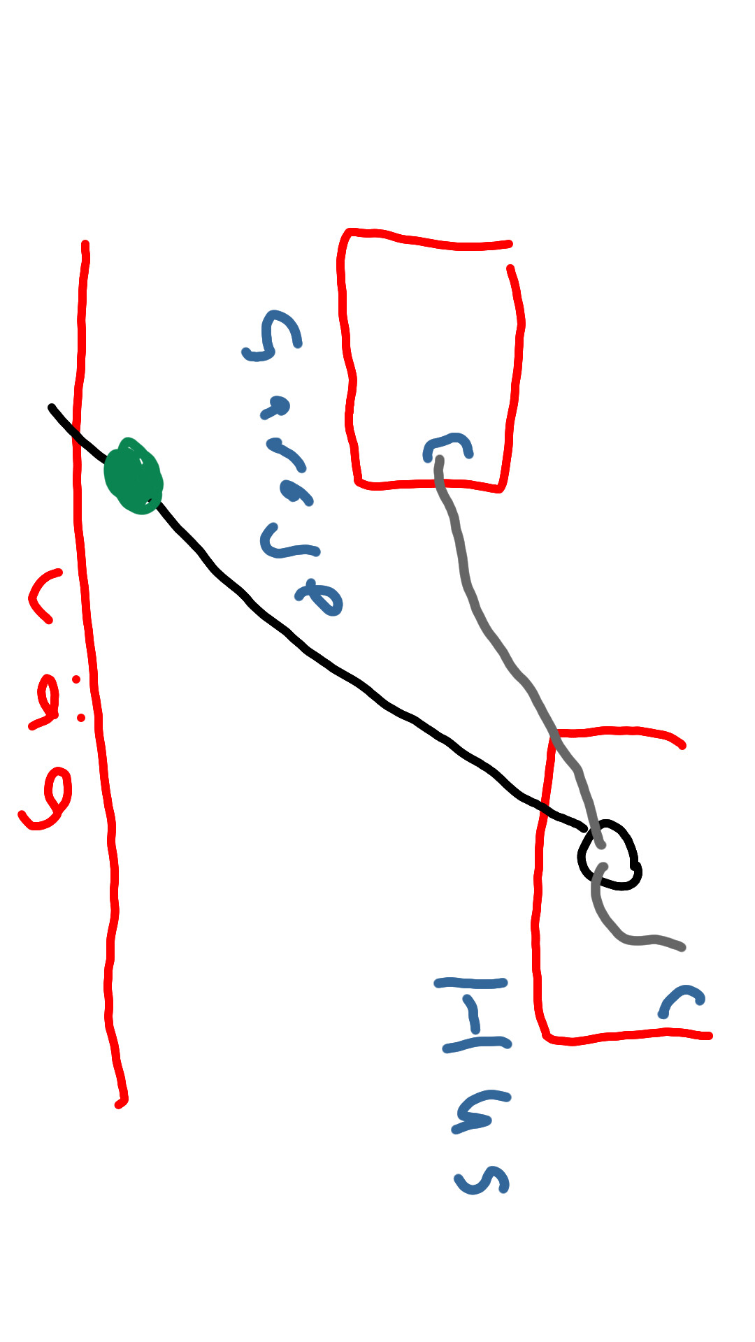

Helt OT och med hög risk för att jag missförstått något så undrar jag ändå om den där kopplingen i husgrunden? Det låter som att ni tar el till garaget före er elmätare eller sitter er mätare ute vid gatan?
Bra att du frågar om det var otydligt. Nä, vi tar inte el till garaget före elmätaren.
Bifogar en bild där man förhoppningsvis ser en grön punkt vilket är elmätaren. Två C, en för respektive El-central. En svart cirkel som är en kopplingspunkt. Att det är draget så här är för att garaget är byggt långt senare än huset.
Roger Fundin och 1 till
