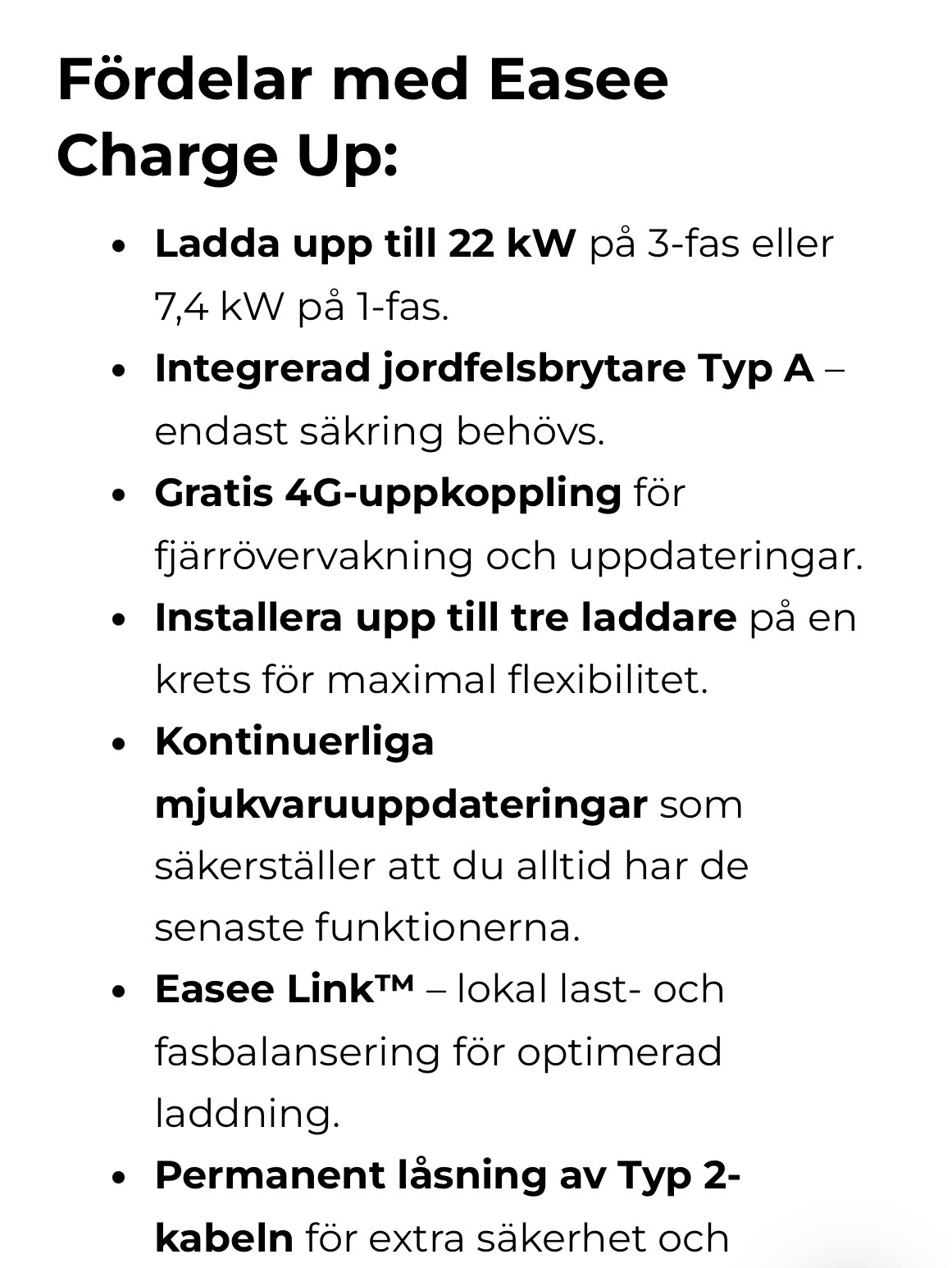

Når jag varit i kontakt med min grossist och ställlt frågan om laddning på två faser är det svaret jag fått..
men då var det inte någon 2fas laddhybrid inblandad, så jag kan ha fel.
Har du själv varit med om tvåfasladdning som överstigit 7,4kW?
