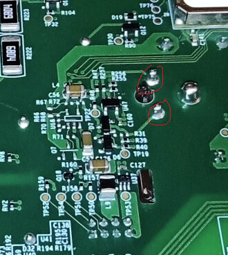

Original Easeen har ju sju reläer:
[länk]
Gissningsvis fem för 3F+N+PE, samt två för att växla in en av de andra faserna på "L1".
Jag antar att du skrev fel angående relä och PE.

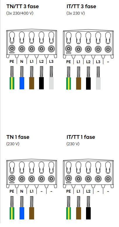

Jag gissar på att det har att göra med hantering av nollan när man har tre faser utan nolla:
Oklart om detta är för samma Easee dock.
Känns jäkligt overkill med ett så stort relä där.
Det går att koppla in spänningsdelningen med en transistor också, men då klarar man inte av att hålla strömkretsarna separerade. Jag hade inte gjort så i alla fall...
Dilato
markerade pinnar är CP och PP.
Jag tror att jag gled iväg när det gäller upplägget, jag skrev mina inlägg när jag satt i ett telefonmöte och började blanda ihop bilsidan med laddboxen...
Reläet jag pratade om är på bilsidan. Sorry...
I mina laddboxar har jag två relän som styr två kontaktorer enbart. Fas 1 och nolla på ena kontaktorn, samt fas 2 och fas 3 på den andra.
Vill man kunna styra vilken fas som går ut till bilen så behöver man minst fyra reläer. Vill man dessutom kunna styra vilken fas som är på L1 i kontakten så behöver man två till. Nu är vi uppe i sex reläer. Vill man kunna styra vilken fas som är på L2 också (för vilar med laddning med två faser), då blir det sju reläer totalt.
Den sista utfästelsen är lite svår att förstå kanske, men om man har tre reläer för L1 i kontakten, då har man i L2 till andra fasen via trefas redan. Så när vi nu skall stödja alla olika kombinationer så har vi stöd för f1 och f2, för f3 och f2, det vi saknar är stöd för f1 och f3 till L1 och L2 i kontakten. Så då behöver vi antingen koppla in f1 eller f3 till L2. Därav sju reläer.
Så resonerar jag i alla fall.
