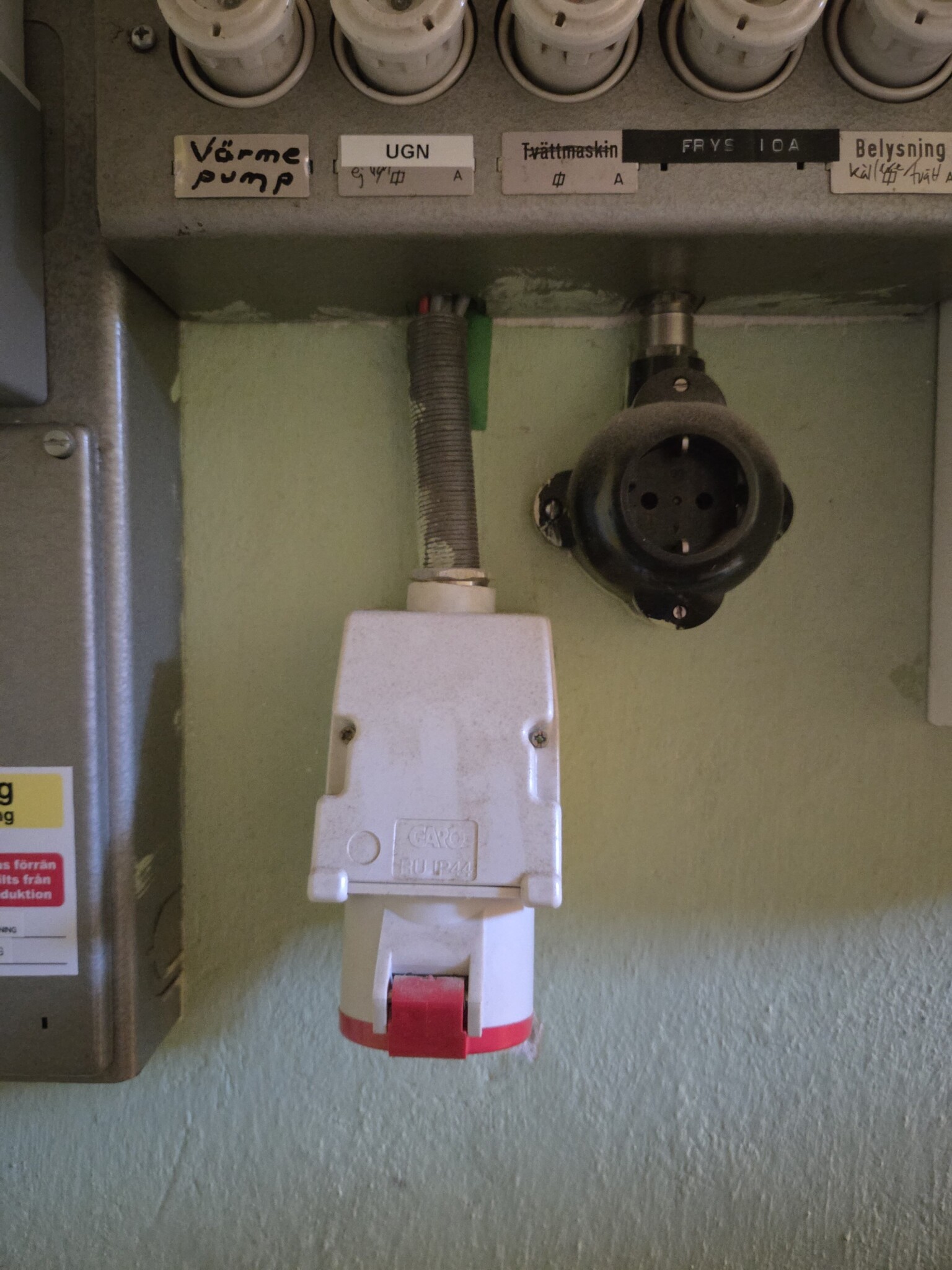

BiFuel
Det här gamla aset sitter på centralen i källaren. Tror förra ägaren körde vedkap på den. Men kanske inget att sikta på 🙂
Har börjat googla laddboxar. Gammalt eluttag i källare, märkt för olika apparater som värmepump och ugn. Potential för att ersättas med modern laddbox.
Har börjat googla laddboxar.[bild]
Det ser väl jättebra ut. Det ser gammalt ut. Men det är inte i sig ett problem. Titta på stiften om de ser oxiderade ut. Öppna och titta om anslutningarna ser oxiderade ut. Men det uttaget är utmärkt att koppla in en laddare i. Kanske att du skall komplettera med en jordfelsbrytare om det inte finns.
Det finns JFB. Men antar att jag behöver nån adapter för att koppla in laddsladd då... plus att sladden inte räcker här inifrån ut till bilen. Så då är vi tillbaka på skarvsladd 😀
Om du skaffar en skarvsladd som passar i det uttaget och sätter adaptern till schuko i ytteränden så har jag inga synpunkter. Se bara till att adaptern inte ligger på marken när det är blött.
