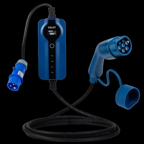

avh67f
Finns det inga sladdladdare med CEE 216 stickpropp?

Det man skall tänka på är att risken för varmgång i kontaktdon inte påverkas av sladdens längd. Det som händer vid för lång sladd är att det blir så hög resistans att det finns en stor risk att inte säkringen löser inom föreskriven tid vid kortslutning. Dessutom får man ett stort spänningsfall och alltså stora förluster. Jag har laddat med kanske 50m skarvsladd som mest. Jag tänker inte försöka lura i någon att det var ok med avseende på utlösningsvillkor. Från en mer praktisk synvinkel. Om jag i det läget glömt att ställa ner laddaren från 10 till 6 A så sänker den sig själv alldeles automatiskt. Jag antar att den känner av spänningsfallet. Vet inte om det gäller alla.
Min inställning är att laddning via schuko skarvsladd på 6A är ok i undantagsfall. Vill man ladda med högre ström är det bättre att skaffa en 2,5 mm² kabel med CEE-don. Sedan kan man avsluta med en adapter till schuko för laddaren om den har sådan kontakt.
