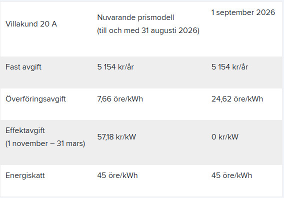

Och nu tog mitt elbolag bort effekttarifferna också:
Prisjämförelse för elavgifter för villakund 20 A; fast avgift, överföringsavgift, effektavgift, energiskatt, nuvarande och kommande modell 2026.
Så där flög 3000kr per år iväg för mig...
...men det kommer ett nytt direktiv nästa år, vi får se hur det blir...
Edit: inflyttningen av vattnet till badtunnan måste vara klart innan den 1/9 alltså...

Så mitt elbolag debiterar mig snart igen med runt 1600 kr extra för den el som bara rör elbilsladdningen, dvs el jag använder mellan 21.00 och 07.00 och som inte påverkar toppeffekterna i elnätet.
Jag ser detta som en extra avgift som jag får betala för att vi har skaffat två elbilar. En elbilsavgift som mitt elbolag nu tar ut. Vi köpte den andra elbilen efter att effekttariffen införts...

pacman42 pacman42 skrev:
Så vad tycker du om mina siffror ovan då?
Tja, det blir väl lite bättre nu när de ändrar men personligen hade jag hellre sett högre fast avgift och bibehållen lägre överföringsavgift.
MultiMan
Men de tar redan betalt för en del av effektkostnaderna på den fasta avgiften. Lägger man för mycket där så minskar incitamenten ännu mer för att hålla nere effekten. Att lägga kostnaderna för effekten på den rörliga avgiften är ju ännu dummare då det beskattar de som är snälla mot nätet.
