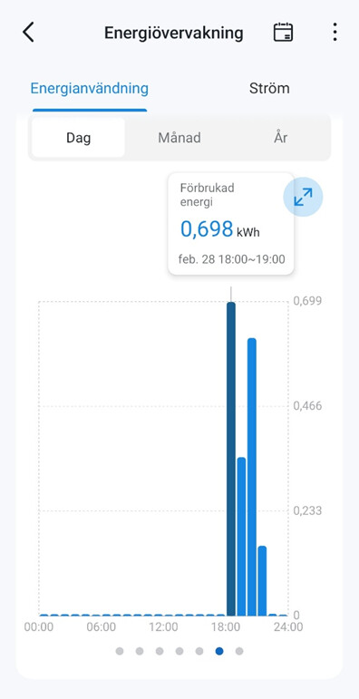

Har mätt några ggr. Ett exempel;
Uppvärmning 10 min 0,49 kWh
Värmehållning 30 min 0,27 kWh

H hhallen skrev:
Det kan naturligtvis skilja sig en del mellan olika ugnar. Vad som går åt i form av varmhållningsenergi är förstås också beroende av vad man sätter in i ugnen. Det kostar mer att stoppa in en trekilos djupfryst kalkon, jämfört med ett par lunchkorvar från kylen.
Poängen kvarstår: man kommer inte i närheten av 6,3 kWh genom att använda ugnen till normal matlagning/bakning.
Nej, detta är en mätning när ugnen använts flera timmar. Max 0,7 kWh per heltimme.
Graf över energianvändning, visar 0,698 kWh förbrukning mellan 18:00-19:00, maxnivå vid 0,7 kWh per timme.
