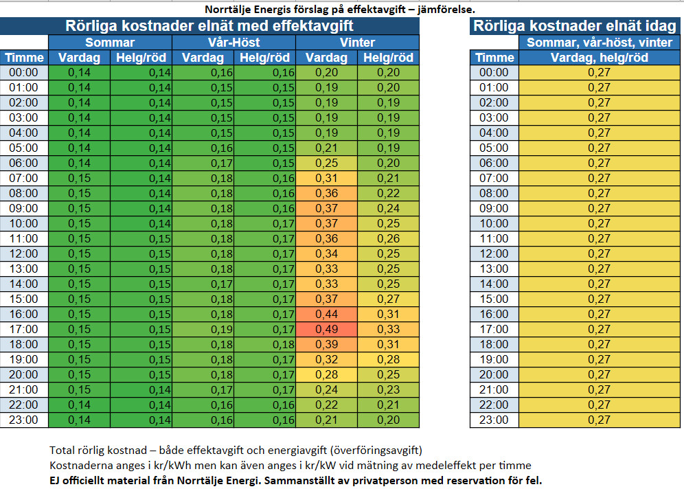

Nu har jag gjort en sammanställning på Norrtälje Energis effektavgift och räknat om det till vad den faktiskt är: tidsdifferentierad elöverföringsavgift.
Tabell med tidsdifferentierade elnätavgifter från Norrtälje Energi, visar kostnader per timme för olika säsonger och dagar, med och utan effektavgift.
En liten effektavgift varje timme, utan straff där enstaka timmar avgör hela månadens kostnad. I praktiken motsvarar detta en tidsdifferentierad energiavgift, eftersom avgiften baseras på timmedeleffekt.
EI:s föreskrift EIFS 2022:1 kap 3 §1 bör ändras så att kravet på separat effektavgift tas bort och tidsdifferentierad energiavgift införs.
Norrtälje Energis modell saknar straff men styr ändå bort förbrukning från kritiska timmar. Varje timme får ett tydligt totalpris (elnät + elhandel + skatt + moms), vilket ger rätt incitament utan snedvridningar.
Exempel: Om flaskhalsen är kl. 16–18 vintertid vardagar som i Norrtälje kan man ta 1 kr/kWh. Det ger ca 480 kr/mån extra (helt i nivå med "straffavgifterna") för den som envisas med att maxladda elbil just dessa timmar varje dag en hel månad i sträck – men låter övrig förbrukning ske billigare än förut när kapacitet finns.
Detta ger precision i styrningen och bättre nyttjande av elnätet, till skillnad från modeller där “högsta timmar” avgör och kapacitet lämnas outnyttjad. Kapacitet som behövs för att t.ex. nyttja tillfällen med mycket förnybar energi i systemet och låga spotpriser.
Källa: https://www.norrtaljeenergi.se/elnat/nya-regler-ger-nya-elnatsavgifter/

Finns någon operatör som har tidsdifferentierad energiavgift för privatpersoner? Mer än typ "dag/kväll"?
Tänker du kostnaden för elenergin du köper?
Kvartspris finns väl hos de flesta om det är ngt dylikt du funderar på?
Nej. "En nättariff ska bestå av en fast avgift, en energiavgift, en kundspecifikavgift och en effektavgift"
Men iofs, det brukar ju kallas överföringsavgift. "Energiavgiften ska motsvara de kortsiktiga rörliga kostnaderna. Avgiften ska tas ut med en avgift per kilowattimme. Avgiften får tidsdifferentieras."
