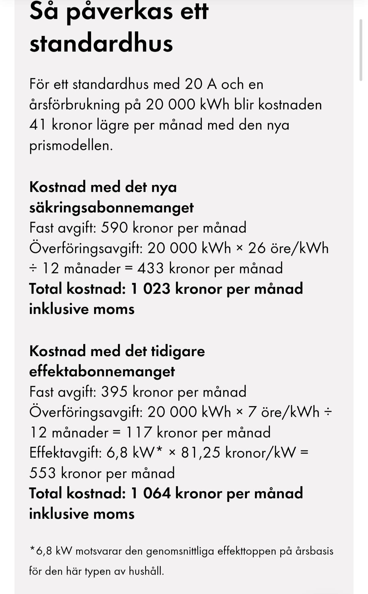

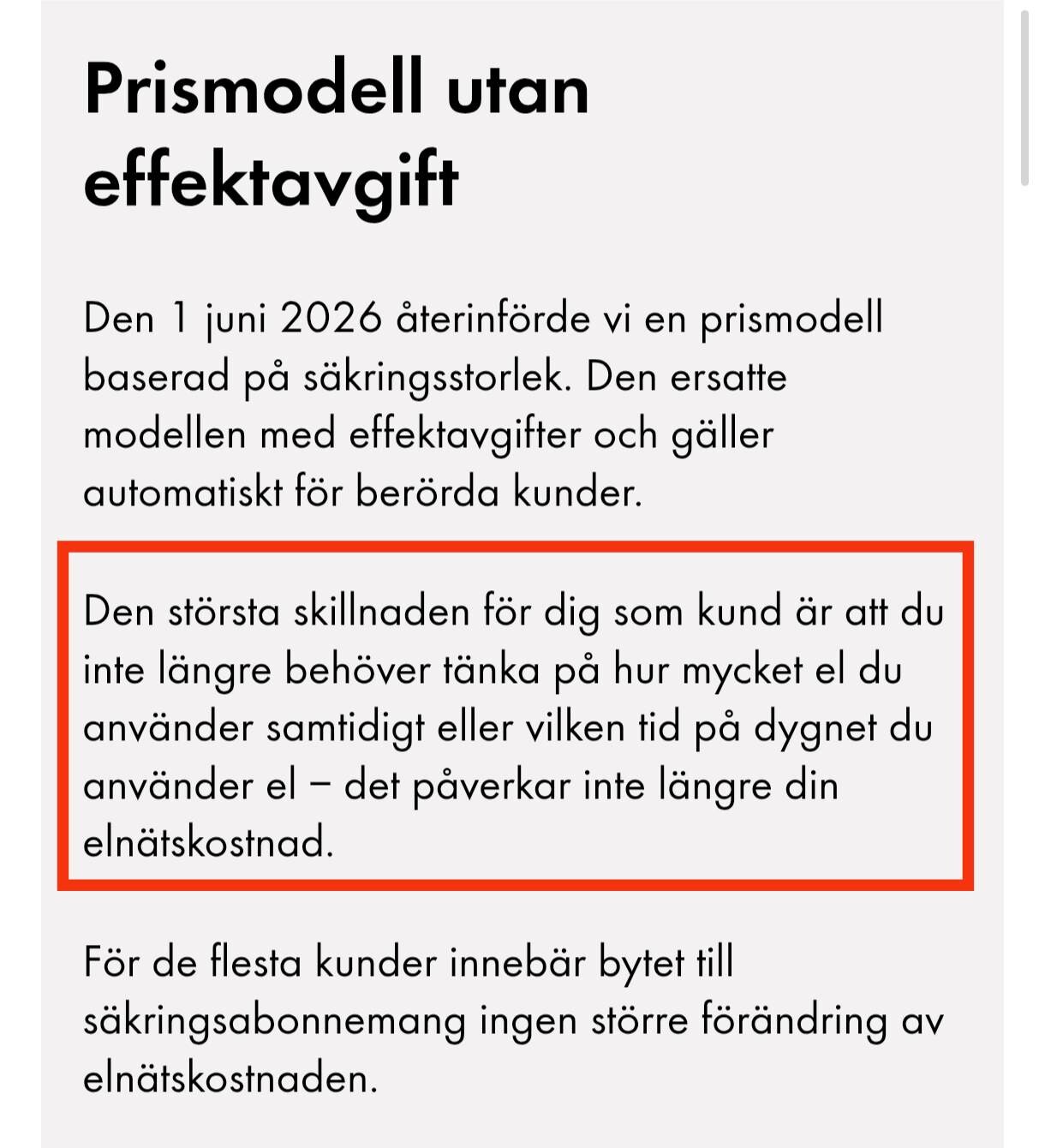

Varför klarar dom i framtiden inte av att leverera som dom alltid kunnat tidigare, och på vilket sätt blir det kunderna som ska visa hur dom ska klara av det?
Vilket konkret problem är det som måste lösas genom att införa begränsningar?
Enligt Ellevio blir det ju billigare utan effektavgift
och man slipper hålla på att hålla koll, en frihet jag tror de flesta uppskattar.
Dom verkar alltså nöjda med hur det har fungerat tidigare så frågan är då varför det inte kan fortsätta så.
