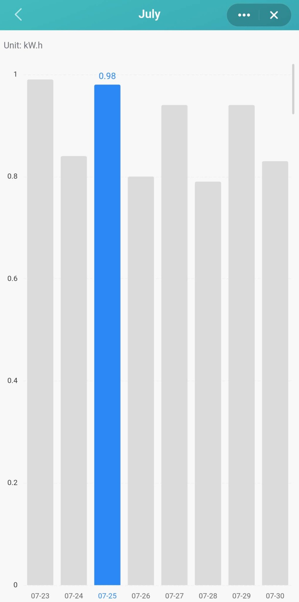

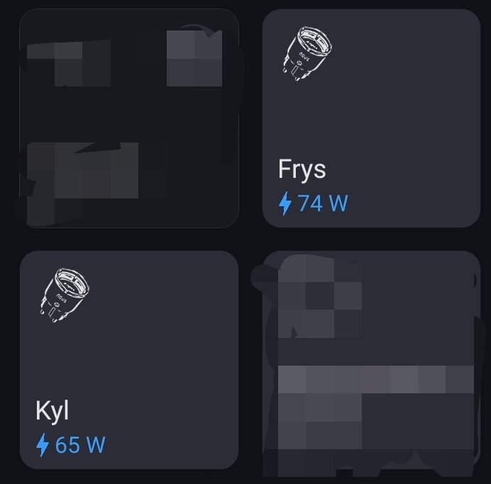

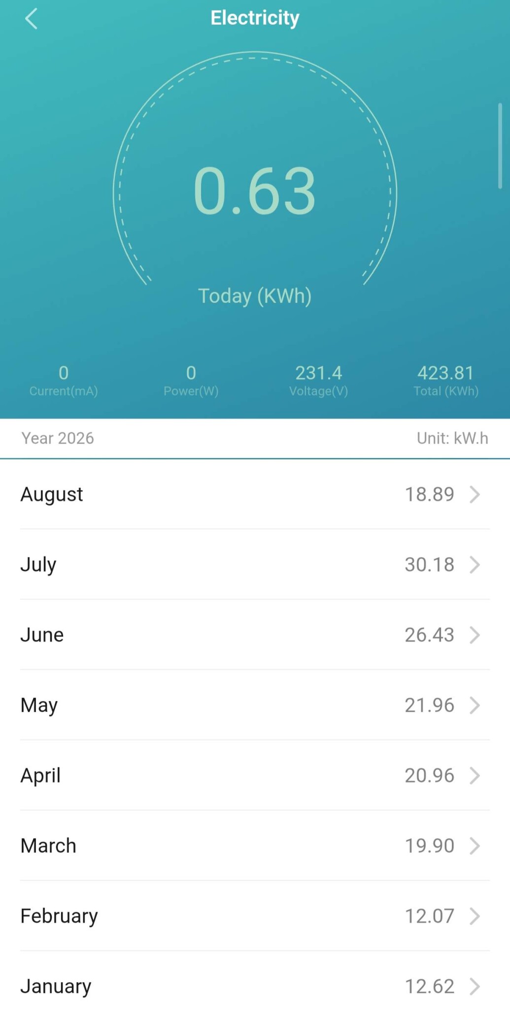

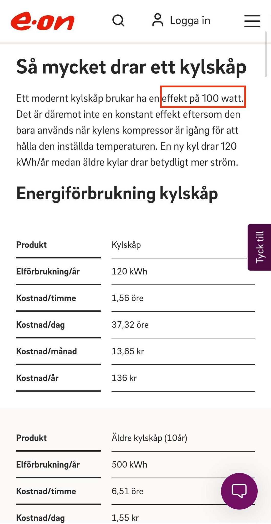

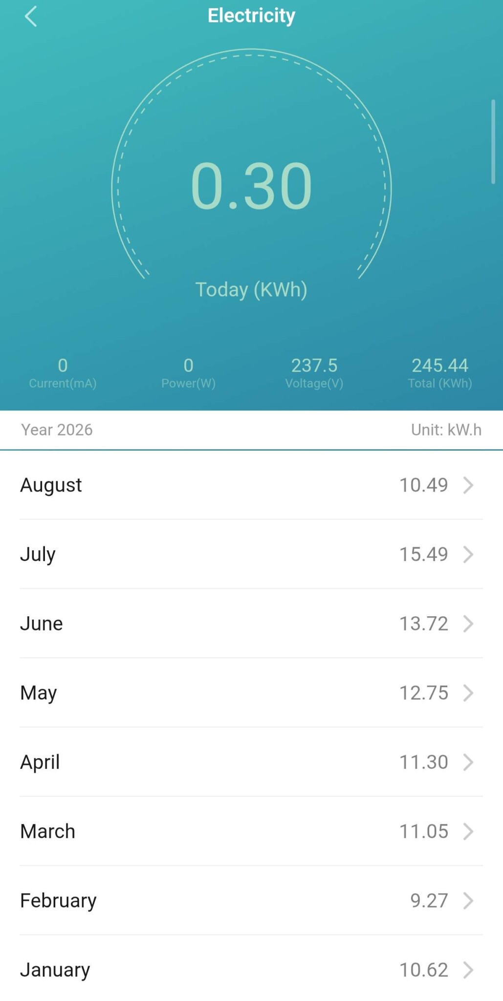

D Dilato skrev:
Antag att en kompressor i kyl eller frys drar 100W vid drift.
Vår kyl respektive frys från ca 2008 drar 65W respektive 74W när kompressorn går.
Genomsnittliga energiförbrukningen per dygn under detta året är 0,7 kWh respektive 1,04 kWh, då är vi fem personer i hushållet.
Jag drog till med första bästa källa som inte var AI, för att ha något värde.
Mitt kyl/frys från kanske 2016 som ingen använder, det bara står där...
En mindre frysbox i källaren från 1997 som ingen använder..
