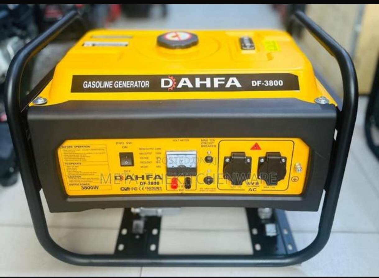

Här har jag ett vanligt icke-inverter 3800W för 1600 spänn.

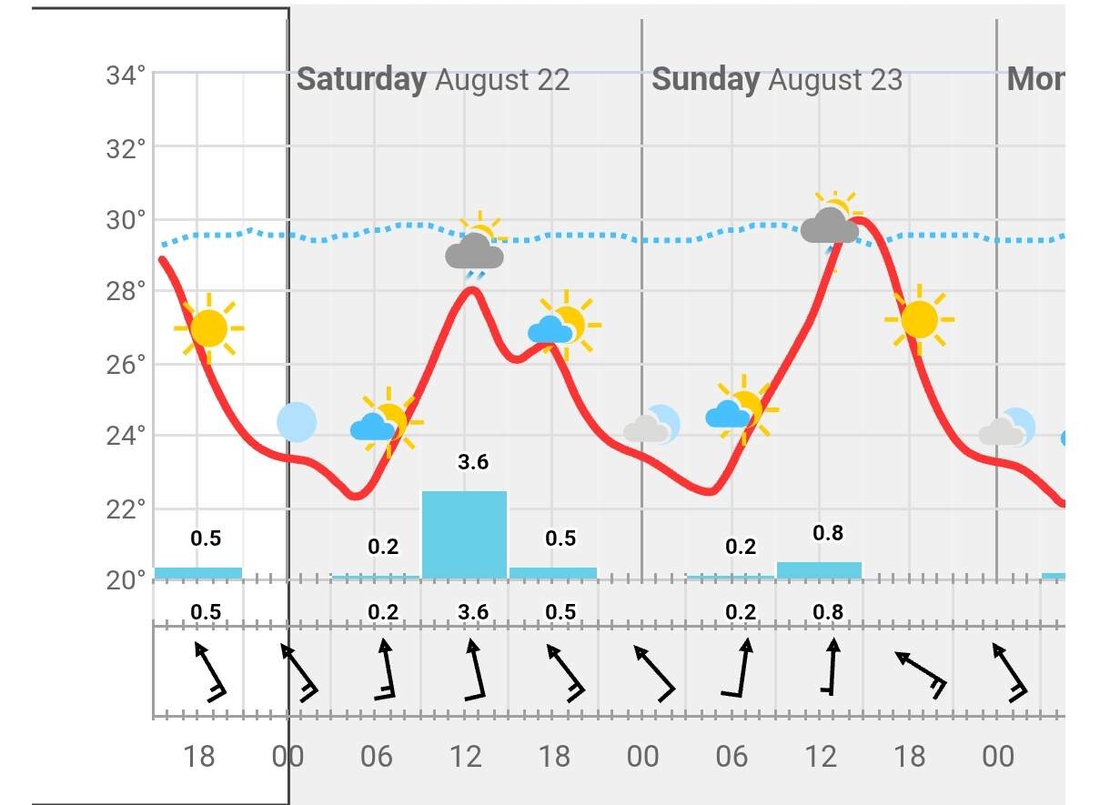

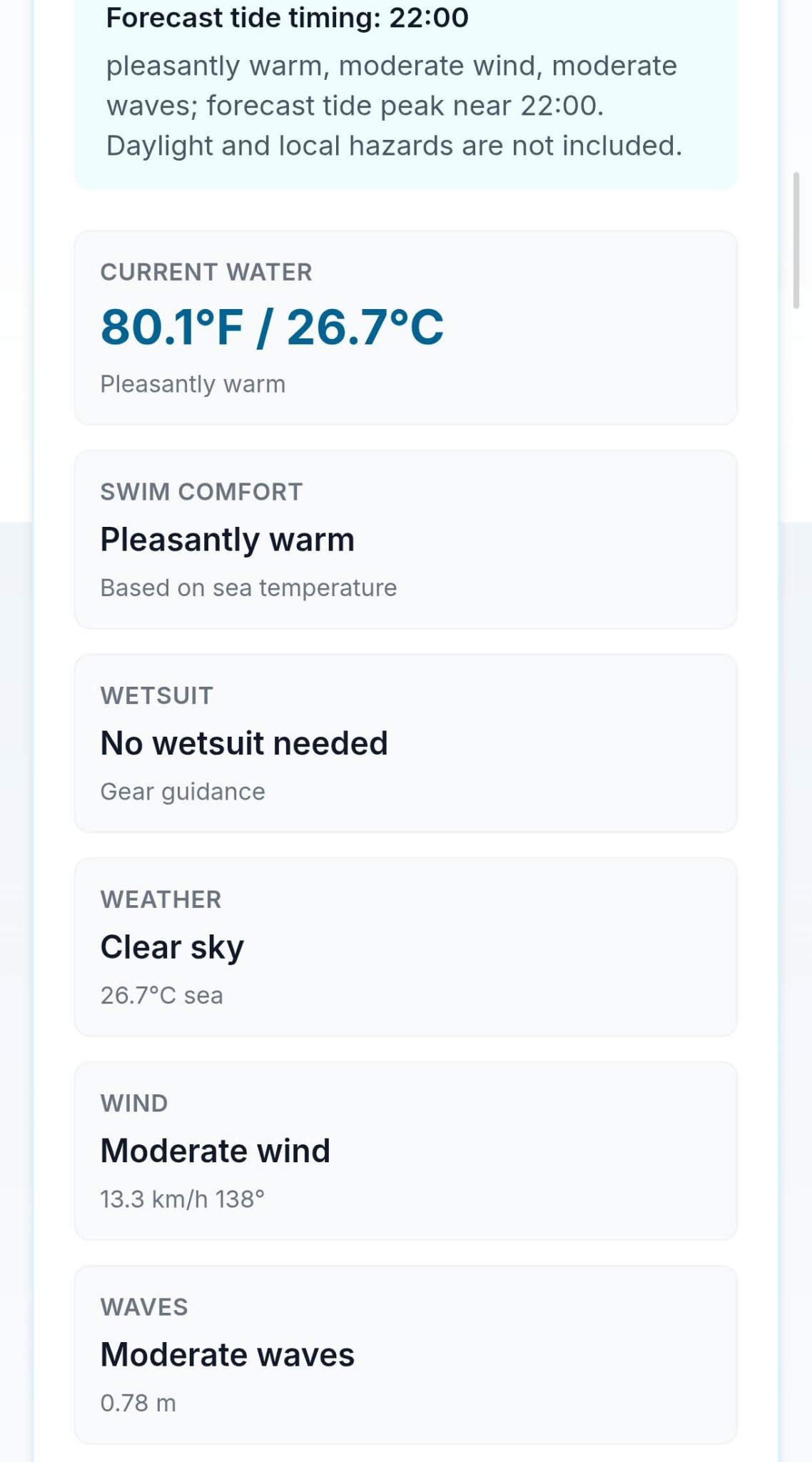

Här är DUT över + 20😉
Det är svårt att kyla av sig i havet

Jag har i Sverige två stycken sådana, en försvarets 750 watt köpt på auktion hos kronofogden för nån hundring och ett sånt här
Fast köpt aningen billigare
