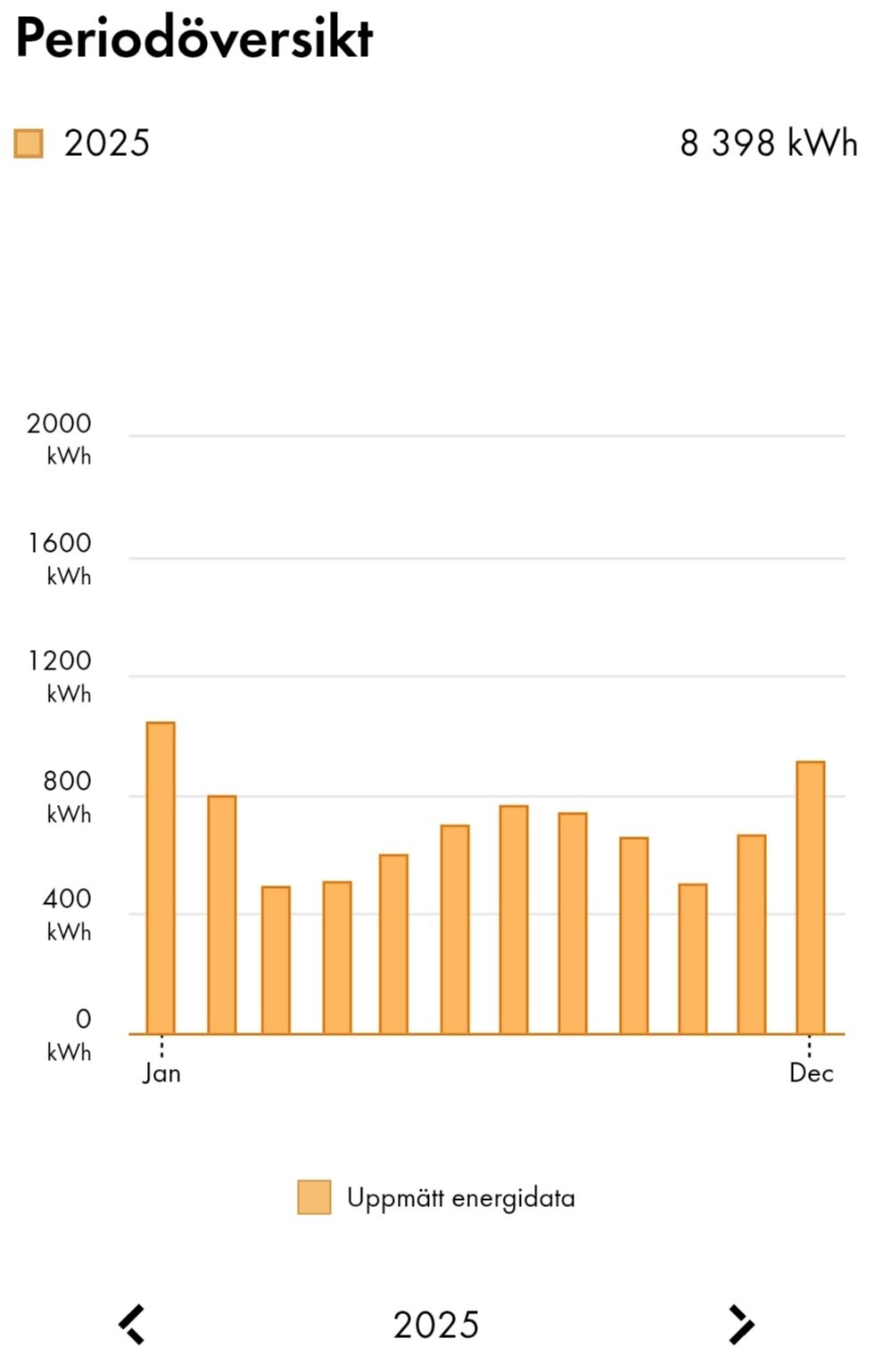

Tänker som så här. Många som har råd att betala i stort vad som helst. Utan tanke på vad det kostar.
Andra, som t ex jag får vända på kronor o ören många gånger. Ligger på dryga 8000 kWh/år.
Snyltar minimalt eller rättare sagt inget på andra.
Valde segelbåt i stället för fossildriven sådan för 18 säsonger sedan. Ligger ute dryga 70 nätter varje sommar. Förbrukar ca 100 liter diesel/säsong, inklusive uppvärmning. Blir mer än 700 Nm.
Eldar med ved hemma.

Ny använder 8000 kWh på ett år, det är den energi du gör av med. Effekt är energi per tidsenhet. Vid en jämn förbrukning så använder du 8000/8760 (antal timmar på ett år), dvs effekten är under 1kW, knappt 5A/230V. Du skulle alltså då klara dig utan trefas, enfas 10A skulle räcka.H Hybro skrev:
Nu använder du säkert inte all energi helt jämnt så kanske du behöver såklart lite mer. Om du istället använder alla 8000 kWh till att ladda bilen på valde att göra det hög hastighet, Ja då kanske du behöver 3x32A säkringar, vilket blir dyrare för dig för det är dyrare för nätägaren.
Du kan också jämföra med att du använder 1000 liter vatten under en månad. En rätt liten pump räcker rätt bra för det om du har en någorlunda jämn förbrukning. Om du istället vill ha alla 1000 liter på en timme så behövs en rejäl pump.
Vissa tycker att det är viktigt att kunna ladda sin elbil så fort som möjligt så därför är det mest rättvist om alla delar på kostnaden för att anpassa nätet efter det. Andra anser att den som ställer de kraven kan betala mer.
Det där är ENERGIförbrukningen månad för månad samt totala energiförbrukningen du har haft för hela året.H Hybro skrev:
Det där säger ingenting om vilket effektuttag du har haft vid en specifik tidpunkt.
Det där säger ingenting om vilken maximala effekt du har belastat elnätet med.
Det där säger ingenting om vilken "bas"effektförbrukning du har.

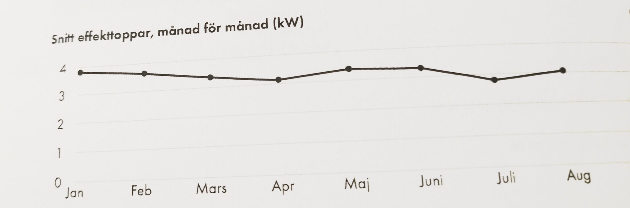

Mitt nätbolag, Vattenfall kan visa tydligare än så, men det spelar ingen roll. Det viktiga är att förstå att effekt och energi är olika saker och att man kan använda lite energi, trots hög effekt och tvärtom.H Hybro skrev:
