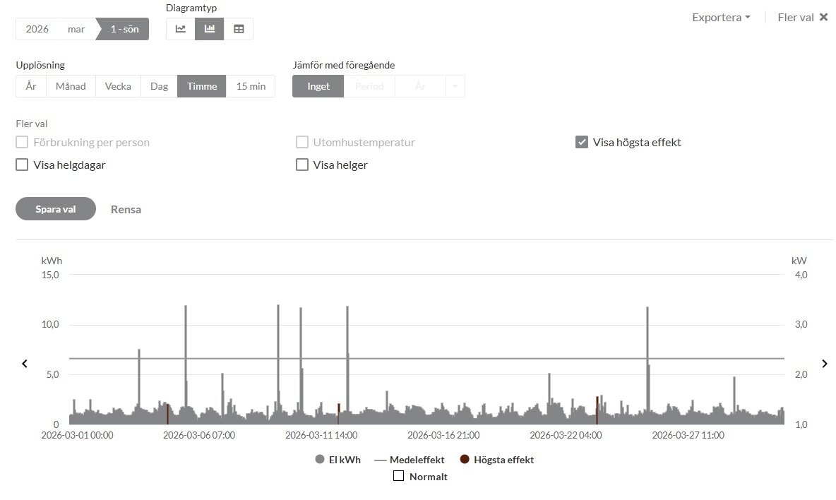

Ditt nätbolag har säkert någon "Mina Sidor" där du kan logga in och se din förbrukning med åtminstone en timmes upplösning. Så här kan det se ut hos mig (mars 2026):
Graf över elförbrukning i mars 2026, med timmar och toppar som visar högsta effekt, troligen på grund av laddning av laddhybrid under natten.
Du kan notera de höga topparna på uppåt 11 - 12 kw. De indikerar att min laddhybrid laddar (den är konfigurerad så att laddning bara kan ske mellan kl 00 och kl 06). De röda staplarna indikerar de timmar (medelvärde av tre) som ligger till grund för effektavgiften. Vi har ingen effektavgift mellan kl 21 och kl 06, därför blir inte billaddningen avgörande för hur mycket effektavgift jag får betala.
Det är det höga effektuttaget som är problemet man vill komma åt med effektavgifterna. Om alla kommer hem kring kl 17, sätter elbilen på laddning, lagar mat och kanske drar igång tvättmaskinen - ja, då skjuter summan av alla abonnenters effektuttag i höjden. Om inte de lokala och regionala elnäten är dimensionerade för detta så får de problem. Det kan bli spänningsfall och frekvensvariationer. Transformatorer och kontaktorer kan fallera.
Detta har inget alls att göra med energikonsumtionen sett över en längre period, varken din egen personliga eller hela abonnentkollektivets. Även om vi minskar vår totala energiförbrukning kan vi få svåra problem om alla vill ha tillgång till den under ett fåtal koncentrerade timmar per dygn.

Och trots en sån laddhybrid så ser dina toppar ut att vara väl utspridda under dygnen. Så de sammanfaller sällan med grannarnas.

Du tror inte det hänger ihop med att den är konfigurerad att vara ladda under tiden 00-06?
Hade han inte konfigurerat den så utan börjat ladda direkt när han kom hem så hade det nog sammanfaller med när grannarna också laddade hybrider/elbilar och lagade mat.

Fast effektavgiften hos oss bara applicerades mellan kl 06 och 21 så konfigurerade jag min laddbox för att tillåta laddning först från kl 00 - just för att de flesta troligtvis skulle komma att påbörja laddning kl 21. I och med att jag har en laddhybrid som laddar på en, max två timmar, kunde jag kosta på mig detta som en liten hjälp till att ytterligare sprida ut områdets effektbehov.
Min baslast består av en inverterstyrd BVP.
F.ö. bör du inte dra alltför långtgående slutsatser av den månad jag visade, eftersom jag var svårt förkyld i flera veckor och använde bilen betydligt mindre än under en normal månad.
