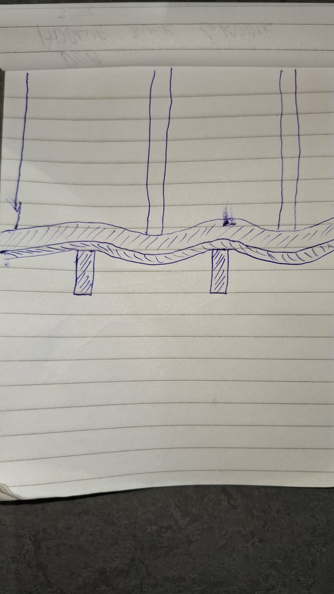

Skiss på en vågig strukturell regel med stående reglar ovan och golvbjälkar under; problematisk bärande vägg visas.
Är det så att den avklädda väggens stående reglar pressar ner den liggande regeln och golvspånet mellan golvbjälkarna?
Husbyggaren har förmodligen sett väggen som en homogen enhet där skivmaterialet i samverkan med regelverket är bärande.
Isåfall har nuvarande ägare själva förstört väggen.
Nej. hjärtväggen ligger på golvblälklaget tvärs. Se Claes ritning i början. Men det kan vara så att den inte ligger mitt över stödet i krypgrunden. Eller stora punktlaster från övervåningen. Gissar bara.
Men att husets hjärtvägg skulle ligga jäms med golvbjälkar är omöjligt (även om jag kan tolka deras kravbrev på detta sätt). Det är trots allt ett standard hus levererat från någon hueleverantör, inget hembygge liksom.
skoxberra och 1 till
Då måste det vara en klen liggande regel eftersom nedbucktningen tydligen ska vara 20 mm med ett cc-avstånd mellan bjälkarna på 600 mm.
Ligger tvärs- men inte desto mindre en bra tanke. Detta är en attack mot Mjöbäcksvillans /stugans konstruktionsavdelning. (även mot Väskuststugan mfl. )
A Arga ingenjörn skrev:
Känns som att flera i tråden har svårt att förstå vad det är som böjer ner.
Det är inte fråga om något spann på 60cm som böjer, eftersom väggen står i andra riktningen. Maximal nedböjning av bjälklaget hade skett om övre väggen stod mitt i spannet yttervägg/hjärtvägg (vilket den såklart inte gör).
Om spånet ligger mellan eller ej torde vara helt irrelevant för nedböjningen.
Kostar på mig en sektionsskiss för att förtydliga ovan förekommande plan:
Helt oavsett hur köparen uttycket sig, eller hur det verkligen ligger till, så är det ju inte dolt. Om köparen menar att det är fel att bygga på så vis, som du ritat, så kan ju nedböjningen ses utan att riva något. Likaså att väggarna på de olika planen inte livar, torde också vara lätt att se. Så om det nu mot alla odds skulle betraktas som ett fel, är det iallafall inte dolt.
Dock är det inget fel att bygga så.
aspstrand och 1 till
Ja jag menar också att väggen står tvärs över golvblälkarna. Bara sett ur ett annat perspektiv. Man ser längs golvreglarna vinkelrätt mot väggen.
Utan att ha den minsta kunskap om hur man har byggt blir jag lite fundersam om möjligheterna för köparen att ha någon framgång i detta. Hur kan man vara säker på att ev. fel är ursprungliga och inte ett resultat av köparens byggfirmas åverkan eller enbart tyckande?
Eftersom ärendet i sig tycks vara försäkringsbolagets så gissar jag att dom kommer vilja undersöka konstruktionen själv och då måste väl bygget stå mer eller mindre still tills dess att fb får ut en besiktningsman. Hur mycket kostar det att ha bygget stillastående? Och vilken kostnad är störst? Att rätta till ett ev. fel eller att ha bygget stillastående?
Och OM det visar sig vara ett fel är det väl dessutom inte helt självklart att det är ett dolt sådant?
Jag anar en gravad hund i detta fallet. Antingen att byggfirman fiskar ÄTA på lösa boliner eller att köparen börjar få ont om pengar och har lite väl naiva förhoppningar om hur mycket dom kommer kunna klämma TS på.
