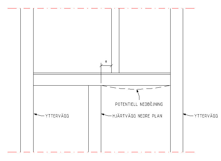

Känns som att flera i tråden har svårt att förstå vad det är som böjer ner.
Det är inte fråga om något spann på 60cm som böjer, eftersom väggen står i andra riktningen. Maximal nedböjning av bjälklaget hade skett om övre väggen stod mitt i spannet yttervägg/hjärtvägg (vilket den såklart inte gör).
Om spånet ligger mellan eller ej torde vara helt irrelevant för nedböjningen.
Kostar på mig en sektionsskiss för att förtydliga ovan förekommande plan:
Skiss av byggstruktur med markerad potentiell nedböjning. Visar ytterväggar och hjärtväggar i genomskärning.

H hempularen skrev:
Sedan, även OM hjärtväggen skulle stå på spånskiva utan stöd. Men med reglar på cc60 under. Skulle verkligen en spånskiva kunna böja ned 20 mm om det är 60 cm spännvidd? Den skulle givetvis kunna helt knäckas med tillräckligt stor last, men då borde den ju sjunka mer än 20mm.
Ja. det är dessutom inte en nedböjning konstant över hjärtväggens längd, utan bara på vissa punkter, ca 0,5kvm stora. Det tror jag kan bero på punktlaster från övervåningen. Problemet verkar vara lokaliserat till "korset" av takkupor som ligger rakt ovanför detta område. Måste ha gjorts en mänd avväxlingar för att få till det och dessa laster koncentreras till ganska få ytor på bottenplan.
