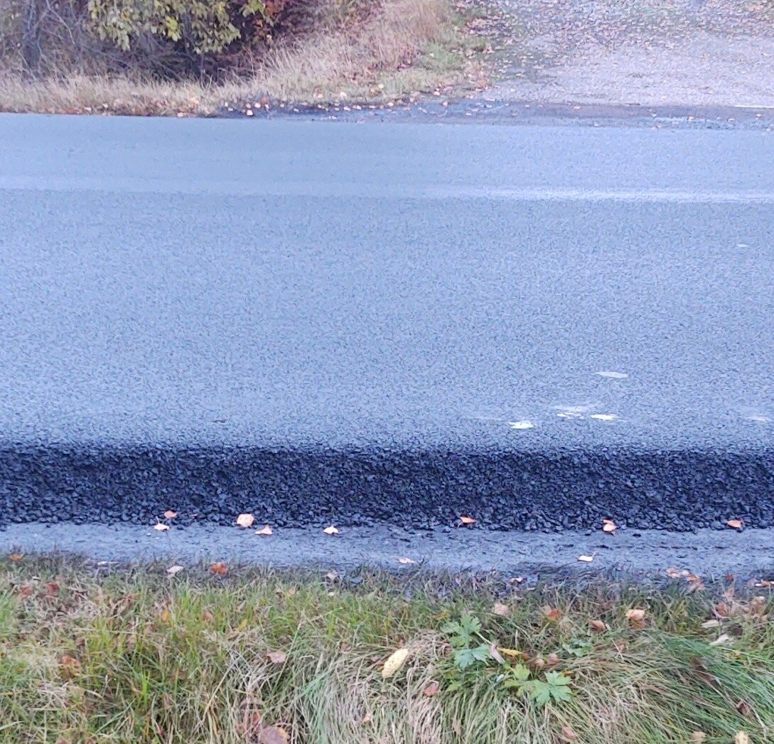

Hade samma problem att dom höjde vägen 14-15cm så det gick inte att komma ut med bilen om man inte körde på snedden för att jämna ut.
Snacka med vägarbetarna om detta och dom fyllde upp kanten med grus mot asfalten och senare fick jag komplettera med mera grus .
  • Asfaltsväg med hög kant, delvis fylld med grus, omgiven av gräs och buskar.
Det där såg inte roligt ut, men bra att de hjälpte till att fylla ut med grus i alla fall.
