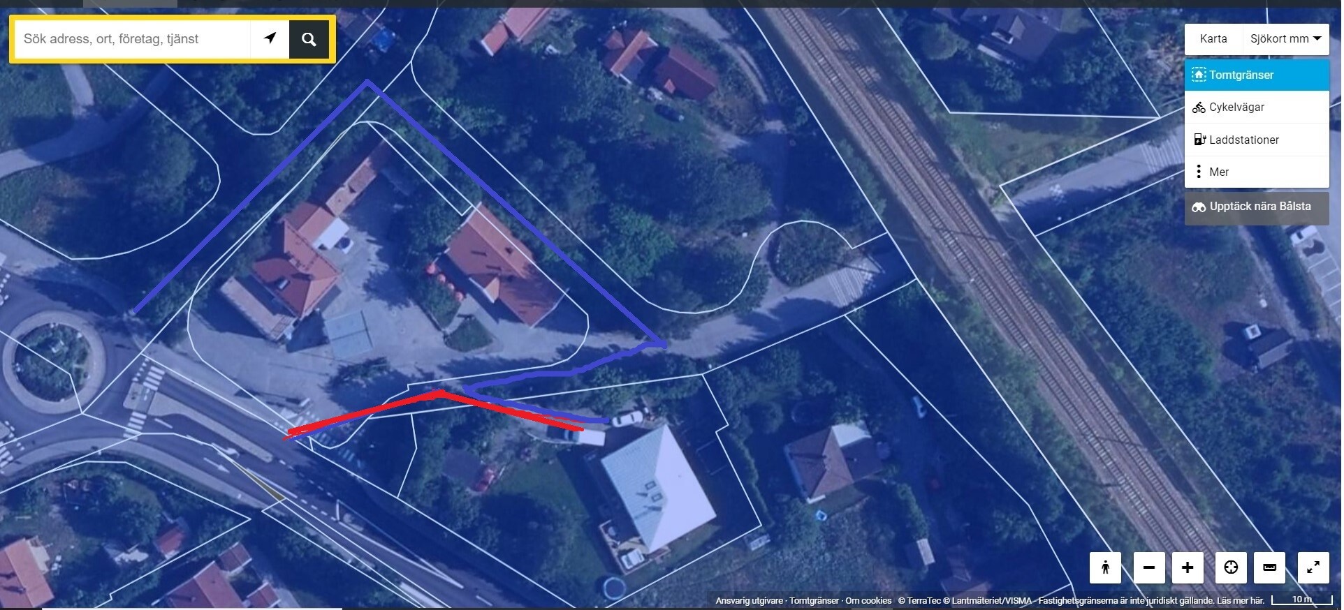

Jag har drabbats av precis samma sak som du, dom har efter VA jobb i gatan i återställningsarbetet höjt vägen ca 30 cm, & stängt av utfartsvägen som funnits sedan 1910-talet & tvingar mig nu att ha en utfart i 270 grader höger i uppförsbacke!
Förutom det har dom också breddat den så att det ursprungliga diket längs 57 m av min tomt numera inte finns kvar.
Min tomt som ligger lägre blir nu "diket", & massorna/kross/sand väller in på min tomt & har begravt första 30 cm av mitt 1 m höga Gunnebostängsel (50 cm på värsta stället).
Det finns en lag att dom inte bara kan höja vägen vid en utfart, men jag hittar inte den på min dator just nu.
Men den finns!
Röd linje har alltid varit fastighetens utfart, men nu tvingas jag åka ut som blå linje visar, vilket knappt ens är genomförbart vintertid ( förbannade maktmissbrum)

Farstatjej90
Du har redan fått svaret hur man löser detta
Sätt dig i en rullstol vid backen och låt lokaltidningen fotografera dig. Se ledsen och kall ut. Som att Alliansen precis utförsäkrat dig.
Lämnar 100%ig garanti på den här lösningen...
