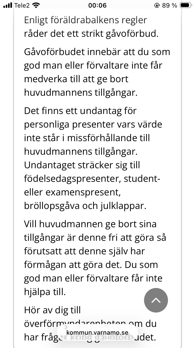

Jag förstår inte varför familjens jurist-sidan svarar som de gör. Lagen är tydlig: en god man får inte ge bort huvudmannens egendom förutom mindre presenter. Det är ett förbud, det står inte att det är tillåtet med huvudmannens samtycke. Se tex här:
Bild av en text från föräldrabalken om strikta gåvoregler; god man får inte ge bort huvudmannens tillgångar, undantag för små personliga presenter.

Nu skriver jag igen att du har fel. Du har inte förstått det jag och andra har skrivit till dig. En god man får inte skänka bort huvudmannens egendom till någon alls (med undantag för mindre presenter). Överförmyndaren kan inte lämna samtycke till det. Det är emot lagen.
Det som du har länkat till handlar om när huvudmannen ska ta emot en gåva. Det handlar inte om gåvor från huvudmannen.
