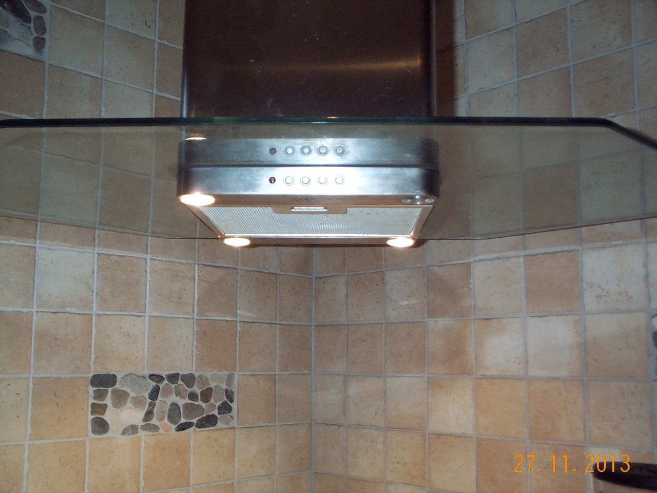

Kanske lättast för mig att fästa en isolerad tråd på varje stift, lägga kortet så något pressar på kontakten när man löder fast tråden. Jag har ingen examen i ämnet men en massa bra att ha grejor i källaren, samlat under många år. Så en bra tråd skall jag nog hitta.
Reläet kom igår och idag var jag ute o plockade isär allt. Använde inköpt fläta. Har aldrig använt sådant och med dåligt ljus o inte så bra hjälpmedel, tog det lite tid. Tog bort o löda på nya reläet, Löda fast ny tråd på stiftet där det bränt och till närmsta stift på ledningen. Monterade ihop allt. När jag tryckte på strömbrytaren tog jag till en gammal beprövad fras för säkerhets skull:
"Varde Ljus"
Det blevo ljus!!
Lampa som inte lyser, är sönder.
Stort TACK till alla, speciellt till dig TeroM, som var inne på rätt spår från början. Som sagt många goda tips och erbjudande. Hoppas detta kan vara till vägledning för andra med denna fläkt. För det verkar som det är fler som har samma problem, #22.

Lyfter den här tråden eftersom vår fläkt just slocknat.Samma lika Ikea fläkt ser det ut som.
Ingen spänning på sekundärsidan av trafon.Hur var det för TS hade du spänning på sekundärsidan? .Kortet ser ok ut på undersidan inga brända lödningar eller andra synliga fel.Reläet klickar som det ska.Säkringen hel och trafon får 230V på primärsidan.

Hej Fredrik! Har nyligen kommit hem från en resa och nu sett din fråga. Hoppas du redan har fått rätt på din fläkt. På min dotters fläkt var det troligen lödningen på stiftet ut från reläet som fallerade. Reläet klickade nämligen. Min dotter berättade att de brukade ha fläktlamporna tända mycket och det kanske gjort att en dålig lödning orsakade värmeutveckling och "sot"bildning och kontaktsbrott som följd. Nu bytte jag reläet eftersom ett stift gick av och löda en ny slinga, så fungerade det.Du kan ju mäta från utgående relästift och till nästa att det är kontakt.
