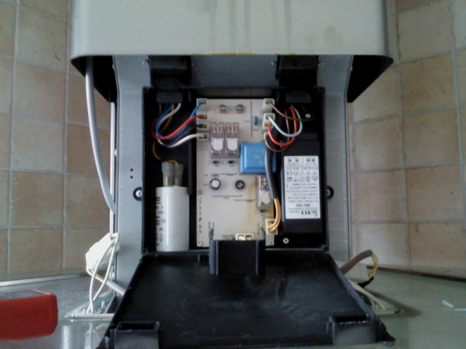

Har en köksfläkt Whirlpool Ikea, Lamporna 4 st tänds inte när man trycker in knappen. Det knäpper till, så antagligen fungerar reläet. Lamporna är hela och den lilla glassäkringen är hel. Kanske transformatorn? Var kan man köpa en ny sådan? Annars måste man köpa helt ny elektronikenhet för 2.000:-

Jag är ju inte helt hemma på det här men tror att det är den blå på fotot som är trafon och är fastlöddat på kortet. Sen är det så att fläkten finns i min dotters hus, så jag får väl fara dit o plocka isär igen för att kolla det mer ingående. Tycker det är rent slöseri att kasta allt på tippen om det bara är trafon som är kass. Trafo brukar väl inte lägga av så ofta heller.

Låter som ett enklare fel då fläkten fungerar och troligen matas från samma kretskort, och då det klickar när lamporna ska tändas? Vad är det för lampor, 230 V, 12 V? En ledare till lamporna kan helt enkelt har lossnat.
Det ser inte ut att vara överdriver många komponenter på detta kretskort, så en elektronikkunnig borde kunna reda ut om det fungerar. Transformatorer brukar inte gå sönder!

Det är 12 volt och 4 lampor och kablarna är inklämda bakom plåt. Borde inte kunna lossna av sig själv. Någon borde fungerat i så fall. Fläkten hänger i taket och lite vanskligt att plocka bort för mycket plåt. Fick ta bort 10 skruv bata för att få bort frontplåten. Det är nog bäst att kolla trafon först. Men också märkligt om den gått sönder. Är inte helt hemma i det men där bör väl inte vara fler komponenter . 230 V, trafo lampor. Där ju också ett relä som knäpper till. Whirlpool är inte intresserade av att hjälpa till med ritning eller vilka komponenter där finns.

Den svarta klumpen till höger ser mer intressant ut - ser ut som ett drivdon till 12 V-lampor!
Kolla även lödningarna till relät nedanför blåa trafon, antar att det är relät till belysningen. Det ser ut som att det går en hel del ström i en bana på kretkortets andra sida med tanke på missfärgningen genom kortet. Går det så varmt att du får den effekten, kan relät även vara grillat i kontakterna om den skall bryta och sluta den effekten.
Den svarta trafon till höger är sekundärt 11,5 V, min 20 max 105 W, så det borde vara till belysningen. Den är intakt med ström in och ut men är på hela tiden fast man bryter med lampströmkontakten. Skall det vara så? Lossade på kretskortet för att försöka komma åt baktill. Det går inte utan att plocka bort alla sladdar. Hur kan man testa kortet då? Försökte plocka bort plasthöljet på det nedre reläet men kunde inte få av det. Men reläet slår ihop när man trycker på brytaren, så det måste väl fungera. Menar du "TeroM", att det skulle kunna vara någon "loppa" på reläkontakterna, så man skulle kunna fila bort dem?
Verkar i så fall att relät styr spänningen till lamporna på sekundärsidan av trafon, då dessa annars skulle lysa.
Skulle misstänka relät för lamporna. Kan du se varifrån sladdarna till svarta trafon kommer och går och även till lamporna, gärna mera bilder. Om relät är "kokt" inuti kan det mycket väl klicka men kontakterna sluter inte. Med tanke på varmgången i banan i kortet lär det inte heller ha styrt på primärsidan, det är amperen som värmer så vid 230V skulle det ha varit mycket effekt som gick där.
Du behöver nog plocka loss kortet för fortsatta felsökande, ta bara mycket bilder på hur alla sladdar sitter så du får ihop det igen.
Om du kan efter du plockat bort kortet, prova att köra relät manuellt, är det ett 12V relä så kan du testa den på plats med ett 9V batteri och då mäta över kontakterna för att se om den funkar. Då relät ser ut att ha en skyddsdiod över spolen behöver du ha +/- åt rätt håll, funkar inte ena riktningen, prova andra. Att döma av vad som sitter på kortet bör du inte kunna skada ngt med ett 9V batteri. Kan i och för sig vara annan drivspänning till reläna, du borde se det på dessa.

Tack för svaret.Man ser att kontakterna på reläet sluter till men kan kanske finnas någon "loppa" mellan. Problemet är att fläkten finns hos min dotter och bor en bit ifrån. Sen vill man att de skall kunna laga mat när de kommer hem. Har varit där 3ggr nu. Skall försöka göra som du föreslår men har lite annat att göra också. Så nästa vecka förhoppningsvis.
Vad du egentligen bör göra är att "följa strömmen". Börja med att identifiera vilka kablar som matar belysningstransformatorn och vilken väg, kolla att du har spänning där.
Fortsätt på sekundärsidan, går förmodligen in till kortet, om lampstyrningen görs efter trafon. Mät om du har spänning på inkommande kontakterna. Följ denna matning på kortet tills du inte har ngn spänning.
Identifiera vilka sladdar som går till lamporna, mät på dessa kontakter på kortet, förmodligen ingen spänning där. Skulle du ha spänning där, fortsätt vidare mot lamporna.
Sen får du försöka följa det bakåt på kortet tills du hittar punkten där du har spänning igen, skulle som sagt tippa på att du hamnar på varsin sida av reläet. Även om kontakterna i reläet klickar kan det pga varmgång ha smält i plasten i reläet och reläkontakterna får inte kontakt eller att en lödning har släppt pga värmen.
Den blåa trafon är antagligen för att skapa drivningen till reläna, inte mycket effekt, liten likriktare, glättningkonding och en zenerdiod för att reglera spänningen. Säkringen borde vara på inkommande 230 och den blåa skivan upp till höger är förmodligen en varistor för att stoppa störningar och spikar.
