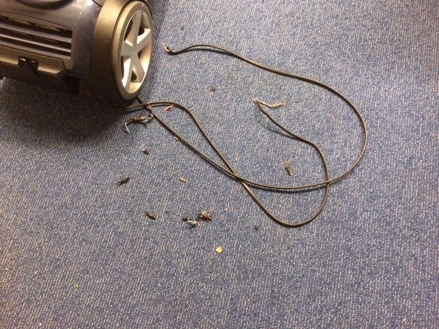

Medan TS fixar sin glappkontakt skall jag fixa glappet i dammsugarsladden, lättare att hitta felet men en lödpenna är nog inte tillräckligt i detta fall.
"I'll kill that dog", fast det är nog bara valpbeteendet som dök upp igen.
Berra11
Jycken gillade väl inte oljudet från "monstret". :) Hoppas och tror att dammsugaren inte var inkopplad när den "åtgärdades".
