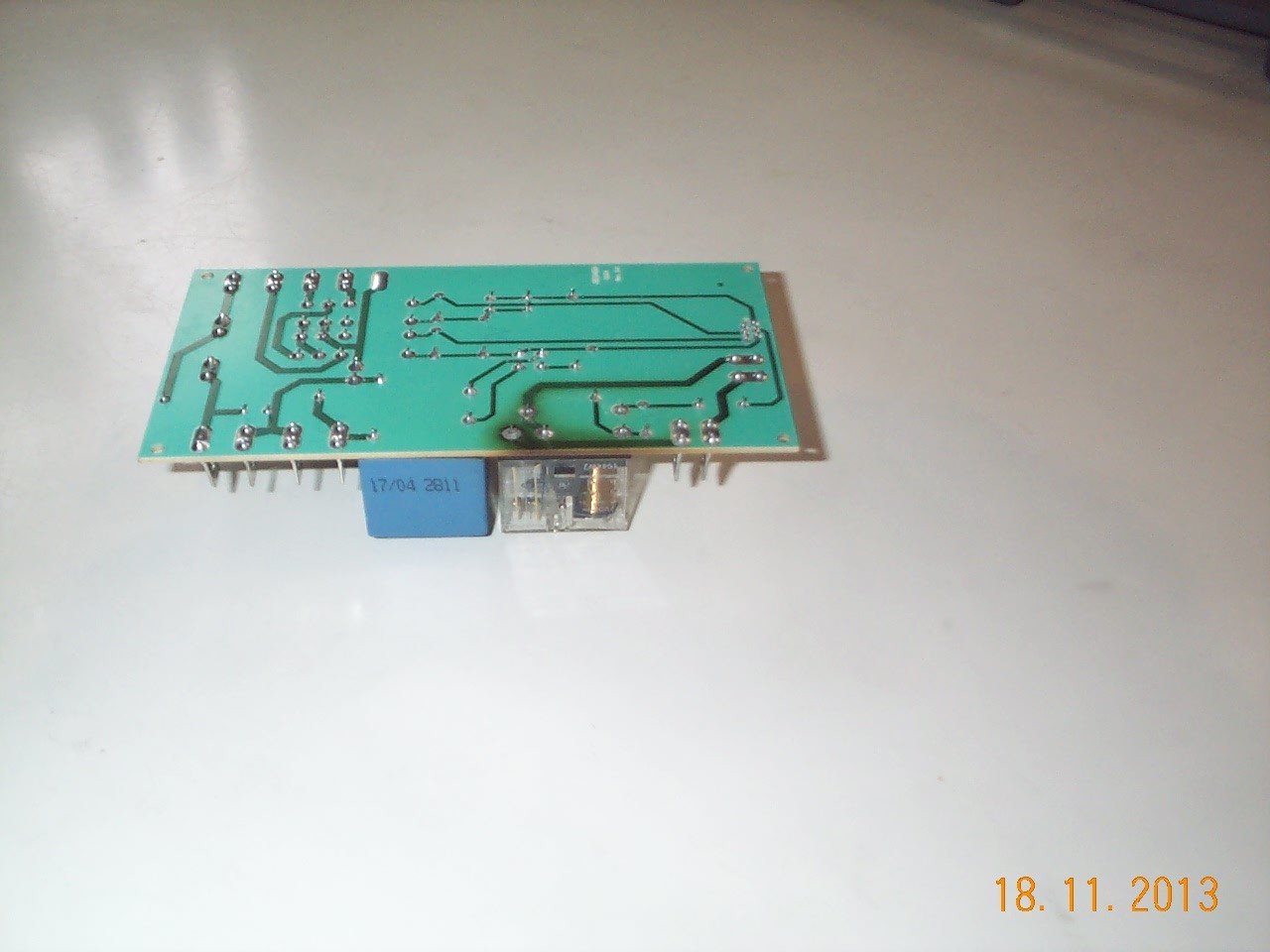

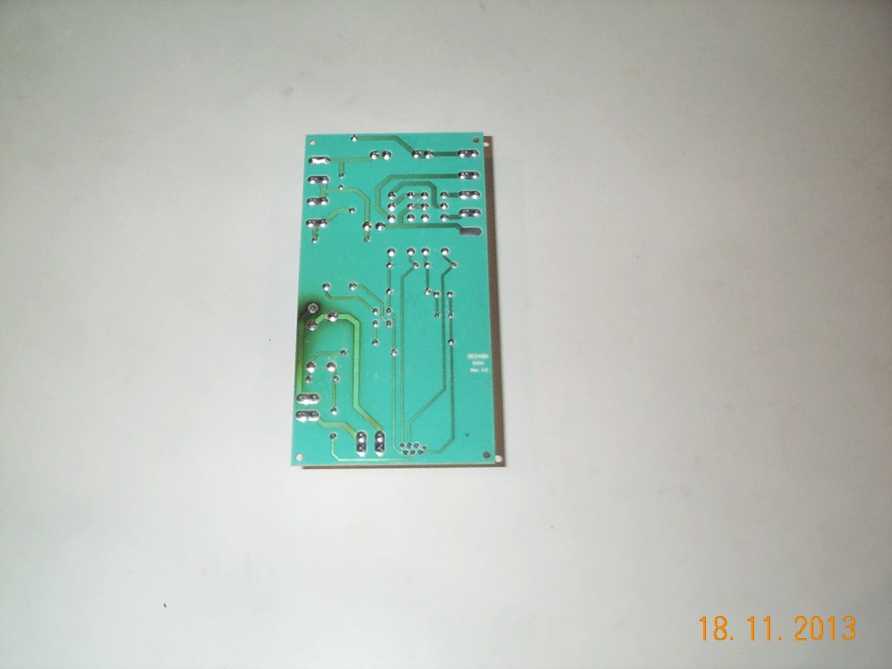

Ja, så har jag plockat isär o kollat o fotat. Trafon funkar, kopplade in en lampa och den började lysa. Det har bränt vid reläet på baksidan, precis som du trodde TeroM. Vad jag kunde mäta med 9 volts batteri så verkar det som reläet är boven i dramat. Kan påpeka att det finns en likadan köksfläkt på Blocket för 400:- med inform. att lamporna lyser inte och han trodde också att det var trafon. Tydligen ingen bra konstruktion. Går det bara att få tag på ett likadant relä så är det ju rätt lätt att lösa. Om det fungerar sedan, så kanske man ska nov 2013 012.jpg

En eloge till skarpöga TeroM. Ser ut att vara just den lödningen som är dålig. Hade det varit reläet som gav all värme ifrån sig borde kortet vara mer bränt. Så, det borde vara enkelt ordnat med en lödpenna. Du kan gärna förstärka denna kopparbana med en stump kabel.

Med hänsyn till hur värmespridningen har varit så kan det mycket väl varit en dålig lödning från början.
Som Bo säger, och eftersom relät ser OK ut på bilderna, det borde räcka med att löda om relät. Att förstärka banan är nog inte nödvändigt, all temperaturutveckling har skett vid relälödningen, spritt sig via kopparbanorna och tydligt avtagit ju längre från relät det är. Minns från tiden jag designade kretskort med höga strömmar, det går att köra mycket ström i banorna, även med tunn folie då avkylningsytan är stor.

Om du löder om använd lödfläta och sug upp det gamla och lägg på nytt tenn, annars finns det risk för dålig lödning. Lödfläta fungerar otroligt bra.
