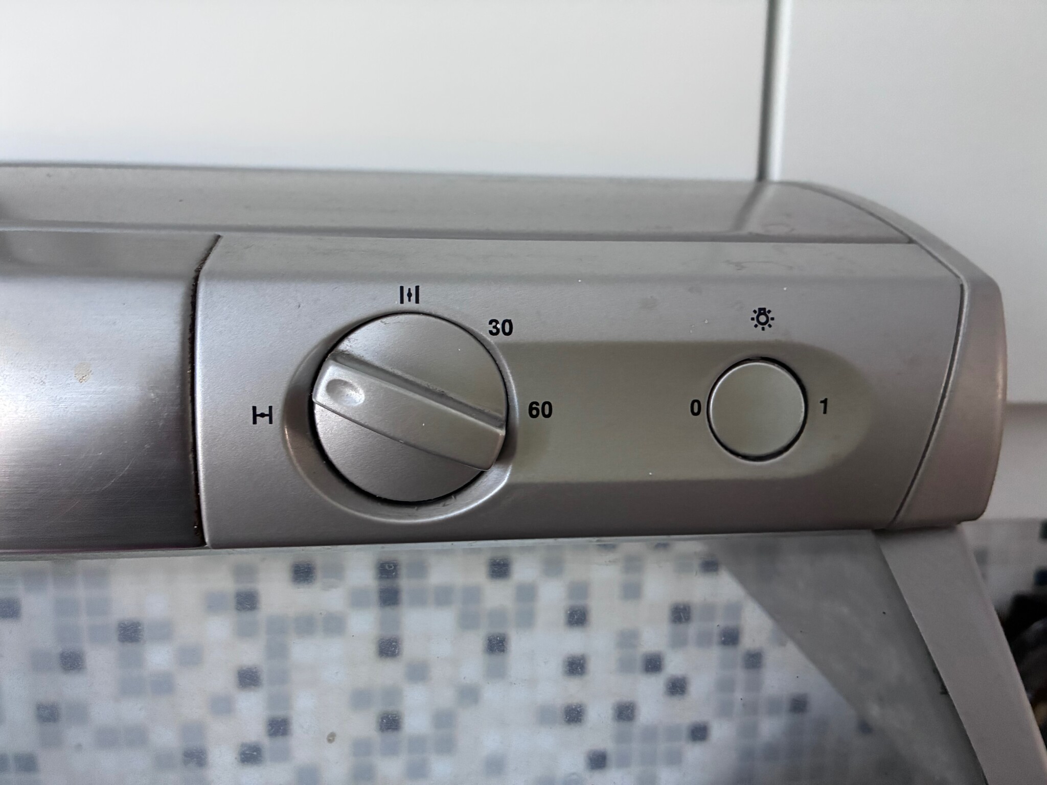

Bor i bostadsrätt. Häromkvällen ”small” det till i köksfläkten (av märket Franke) ovanför spisen. Jag fick intrycket att nånting liksom föll några centimeter innanför kåpan. Och nu funkar inte vredet som används för att slå på fläkten och ställa in tiden (se bild!). Jag kan ingenting om detta!!! 🙂
Så… Vad gör jag nu? Ringer en reparatör? Köper en ny fläkt och sätter in själv? Eller något däremellan? Vad kan detta sura äpple tänkas att kosta? 🥶
Tacksam för tips och/eller synpunkter!

Det kan vara timern till spjället som har gått sönder.
Kolla typskylt på fläktkåpan så du vet exakt vad du har för grejor.
En timer kostar ca 1000 kr.
https://flaktbutiken.se/spiskapor/franke-reservdelar/franke-tidur/

Tack för svar! 🙂 Ja, timern fungerar inte och det som ”rasade” bakom kåpan kan ha varit spjället. Ska kolla lite, men sen så får jag nog ringa in lite hjälp…E etompau skrev:
