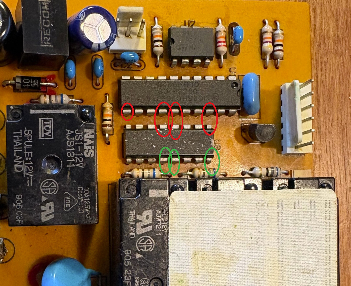

Dina mätningar visar att kortet och kretsarna får spänning. Tycker inte att lödningarna ser direkt misstänkta ut.
Risken är att minneskretsen eller mikrokontrollern har lämnat in. Att fixa detta kräver rejäla elektronikkunskaper.
Frågan är också om mikrokontrollerna finns att tillgå idag,

En spontant gissning är Recom-modulen, skulle tro att den är switchad.
Det sitter ev. en transistor till vänster om den vita kontakten uppe till höger. Vad den har för funktion, ingen aning, men en sådan kan ohmmätas då den i princip beter sig som två hopkopplade dioder.
Kolla/ta bild på vad som är stämplat på den, så går det att avgör vad det är för komponent.
Surrande ljud, ev något relä som får lite spänning.

Där är en kanal för lite i ULN-en, så denna är bara en extra kanal.E etompau skrev:Det sitter ev. en transistor till vänster om den vita kontakten uppe till höger. Vad den har för funktion, ingen aning, men en sådan kan ohmmätas då den i princip beter sig som två hopkopplade dioder.
Drar ena linan till knapp-kortet låg.
