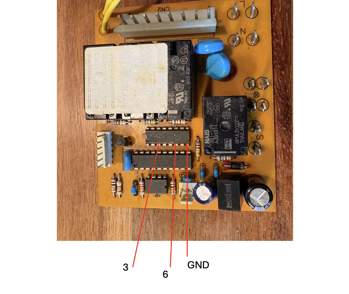

Mäter jag mellan GND & 6, samt GND & 3 får jag inget mätning. OBS detta gör jag med endast 12V kopplat till kretskortet samt utan den stora vita kondensatorn påkopplad eller knappsatsen.H Håbbe01 skrev:

Intressant.H herregud skrev:
U1 är en microprocessor som kör lite kod för att hantera knappar och utgångar.
U2 är gissnings programminne
U3 är en drivkrets för att driva Lysdioder och Relän.
dessa lödningar ser skumma ut.

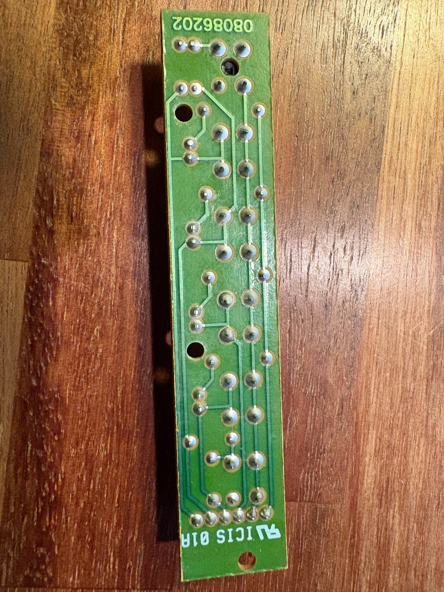

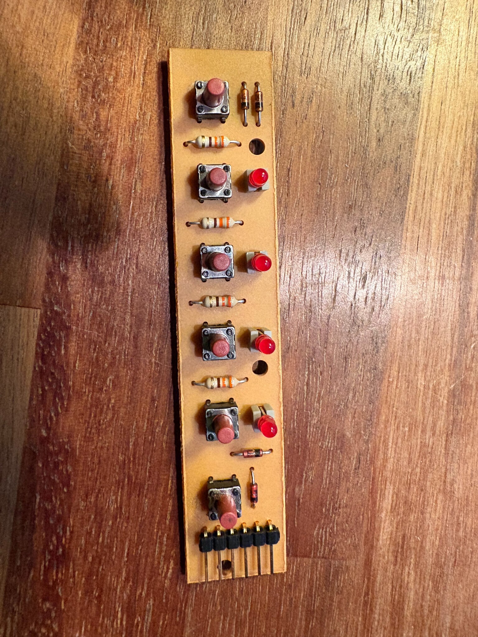

Eftersom de har hittat på någon klurig lösning för att kunna styra 4 lysdioder och läsa 6 knappar med bara 4 pinnar så behöver vi nog luska ut om processorn kör.
Hur ser baksidan av knappkortet ut? Och vilken knapp/led är till vad?

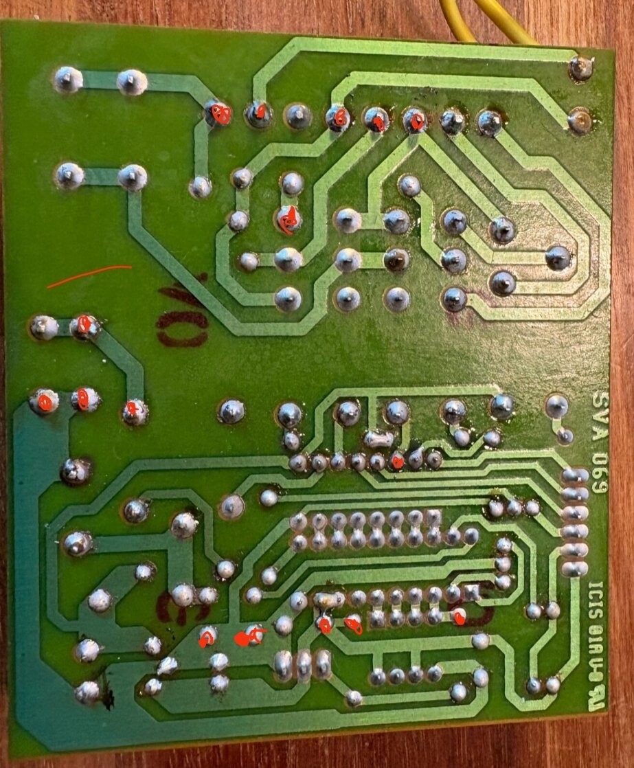

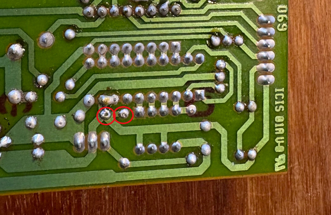

Du kan väl titta över samtliga lödningar.
Här har jag hittat några undermåliga. Somliga rena kallödningar med ev avbrott.
Detta borde din elektronikkunnige sett.
Blir väl att smälta tenn och suga bort.
Så göra om med lämpligt denna och inte minst tillräckligt temperatur.
Mätte samtliga punkter du markerat med rött och alla har kontakt med den andra som ligger på samma kontaktbana.H Hybro skrev:
Såhär ser framsida och baksida ut13th Marine skrev:
Ja ser lite konstiga ut men mäter jag om de har kontakt så finns det kontakt.13th Marine skrev:
