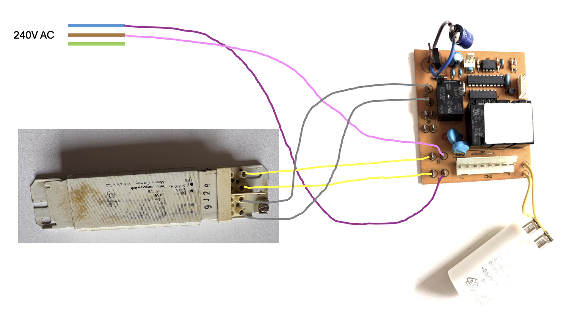

Hej, vår köksfläkt är helt död. Det händer absolut inget. Knappar för av/på/hastighet lyser inte, lampor i fläkthuset funkar inte. Kretskortet har jag fått kollat och några komponenter lagade. Fläkten är fortfarande helt död.
Fick förslag att kondensatorn kan vara sönder. Vet inte om transformatorn kan vara sönder?
Någon som kan gissa om transformatorn och/eller kondensatorn påverkar knappar och lampor?
Hur kan man mäta på transformatorn om den är OK? över gul/gul och över grå/grå borde det ju vara spänning annars sönder?
Är en gammal fläkt men vill undvika riva halva köket för att sätta upp en ny fläkt, så försöker laga befintlig.

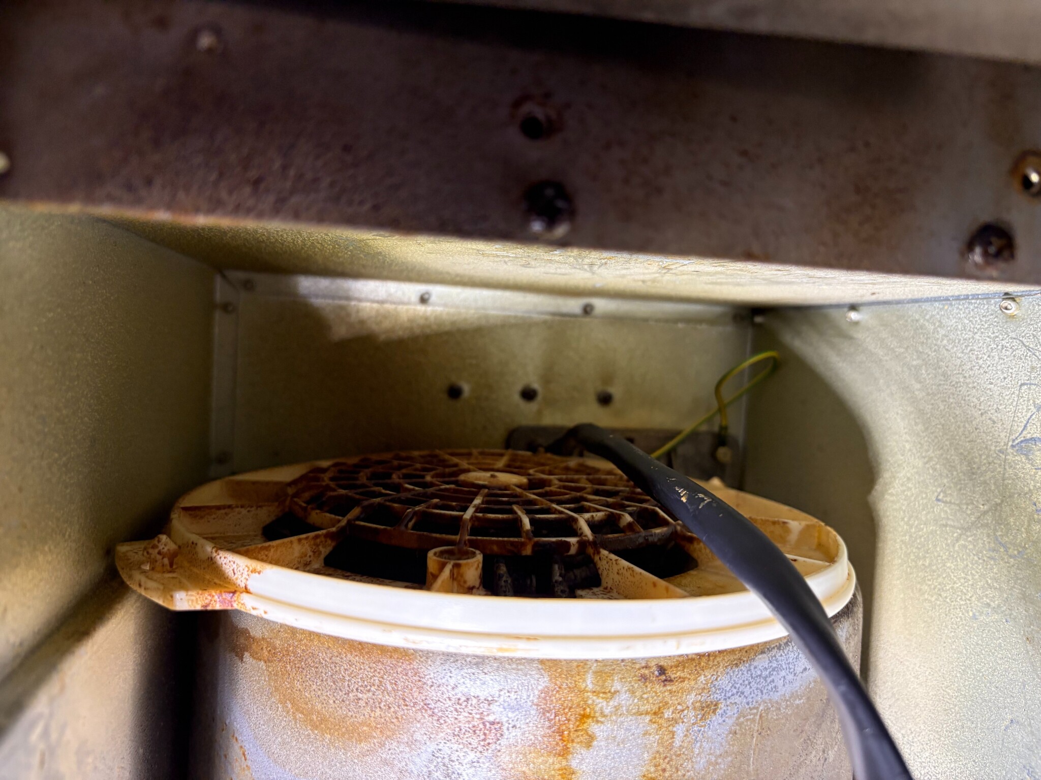

Hur ser själva fläkten ut och hur startar du den?
Spontant ser det ut som att transformatorn kan driva kontrollelektroniken.

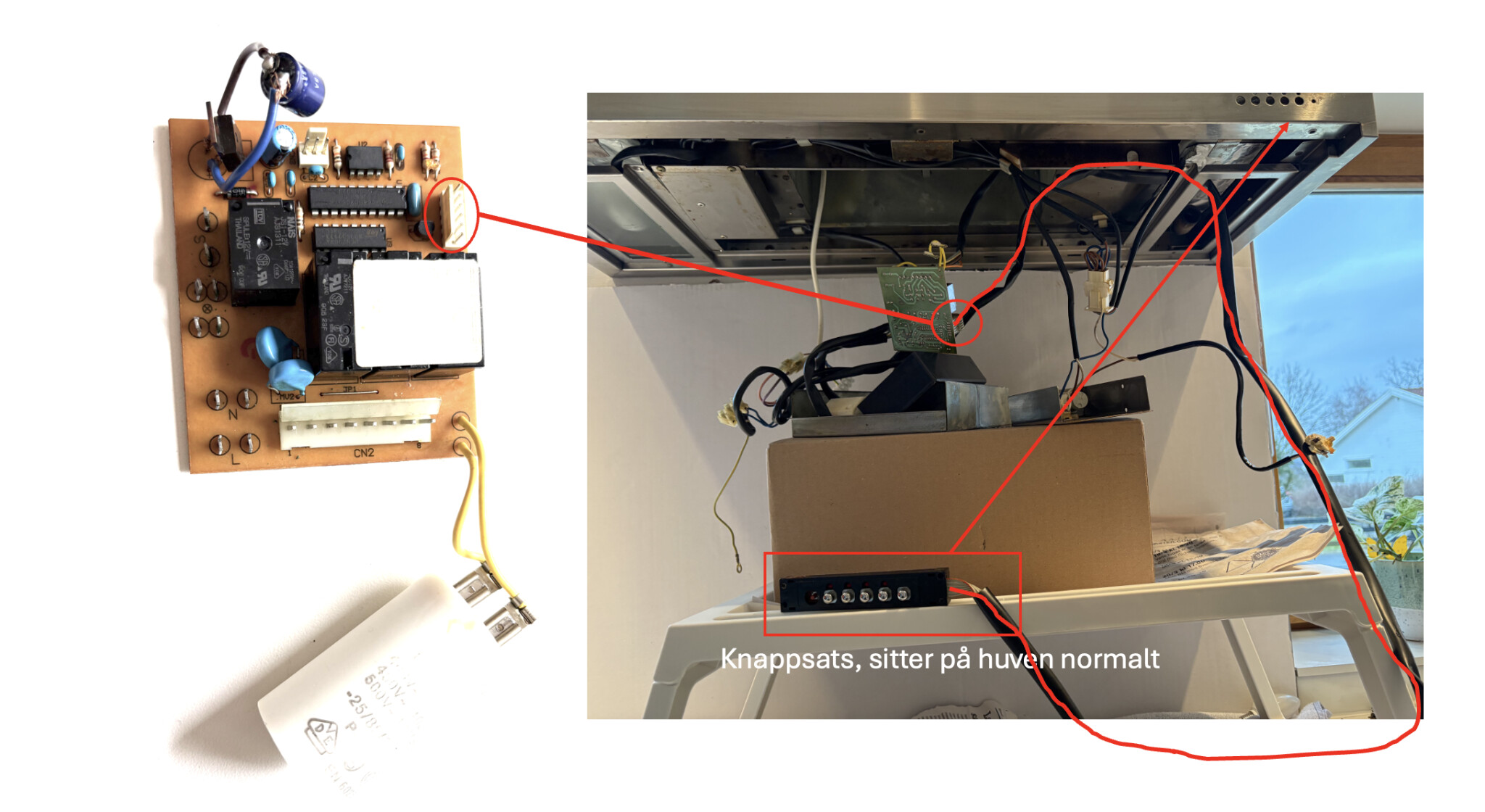

Den startas via en knappsats som är kopplad till kretskortet. Menar du fläktmotorn? dålig bild men går upp 6-7 kablar från kretskortet.
  • Kabelanslutningar kopplade till en fläktmotor i en maskin, flera kablar går från kretskortet till enheten.
Nej, jag tänker på hur hela köksfläkten ser ut, bara rakt framifrån.
Jag tänker om det finns en huvudknapp som startar den, gissningsvis mekanisk, och att när man trycker på den så ska normalt sett fläkten starta i någon form av läge samt lampan tändas?
Om det är så är det inte orimligt att transformatorn matar styrkortet.

Hjälper detta?
  • Bild av kretskort och huvmotor med inkopplade kablar, med knappdisplay markerad i röd ruta. Text på bilden: 'Knappsats, sitter på huven normalt'.
Hur startar du fläkten? En av tryckknapparna?
H
korrekt, en lampa för lampa/av på och resten är för fläkten, olika hastigheter samt av/på.
så lampa/fläkt kan köras individuellt.
Då skulle jag gissa på att transformatorn driver styrelektroniken.
Har ni kontrollerat den?

Har multimeter och har normalt inga proböem att mäta men eftersom färgerna är samma blir jag tveksam. gissar att jag mäter på gul/gul för att se om spänning går in samt mäter över grå/grå och se om den matar ström tillbaka till kretskortet?
13th Marine
Mät att du har spänning över kondensatorn som sitter "i luften", kolla även att den avlånga transformatorn ger spänning på sekundärsidan.
herregud
Den där kondensatorn somn är lödd i luften, är den vänd på rätt håll? Jag ser ingen + markering på den synliga sidan.
herregud
H
Då mäter jag över de två gråa sladdarna som går ur transformatorn? Lite nervös när kablarna har samma färg :)
