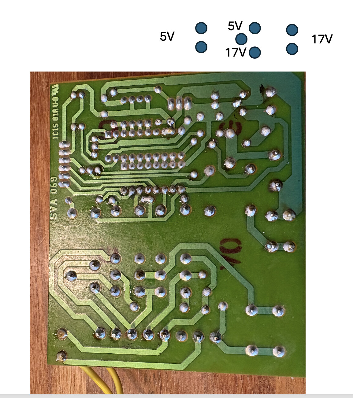

Nu har jag mätt. Det konstiga är att när jag mäter direkt på trafon, sekundär får jag inget utslag? fattar inget MEN mäter jag på kretskortet får jag följande:E etompau skrev:OK, så de senaste bilder visar hur kortet nu ser ut? I så fall ser det ju bra ut, elektrikern borde kunna ha kollat att spänningsdelen fungerar kan jag tycka.
Kanske är där något annat fel på resterande komponenter.
Ja du kan koppla trafon direkt till 230 V och sedan sekundärutgången till kortet (S-ingång).
Försök sedan verifiera att det finns (korrekt)spänning över de runda kondensatorerna. Detta är en absolut förutsättning för att kortet ska fungera.
5 V ser ju korrekt ut, även 17 V in.
Ev. så lämnar trafon växelspänning (går ej att läsa på den slitna kåpan), sätt instrumentet på växel och mät igen.
Testa med att koppla in knappsatsen och se/lyssna om något relä drar när du trycker på knapparna.

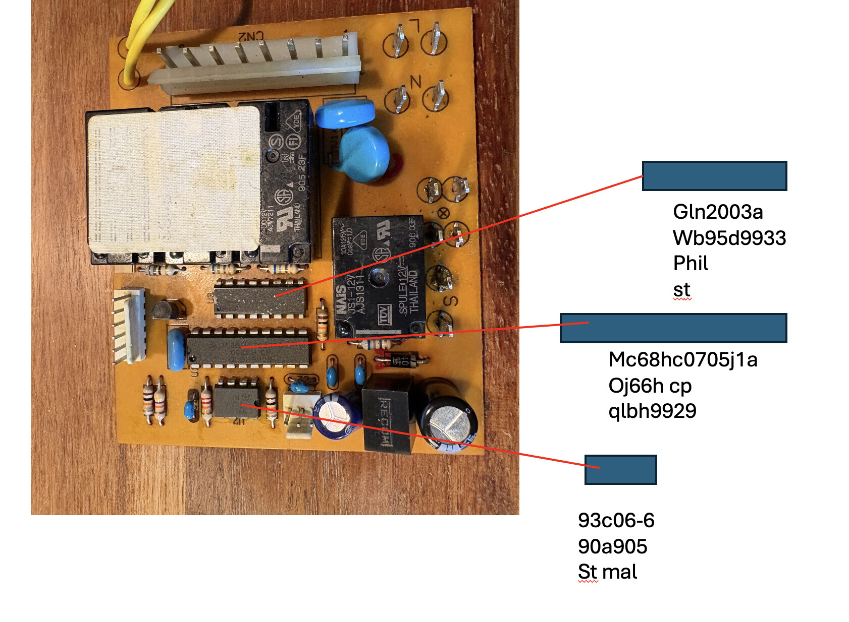

Vad står det på kretsarna?

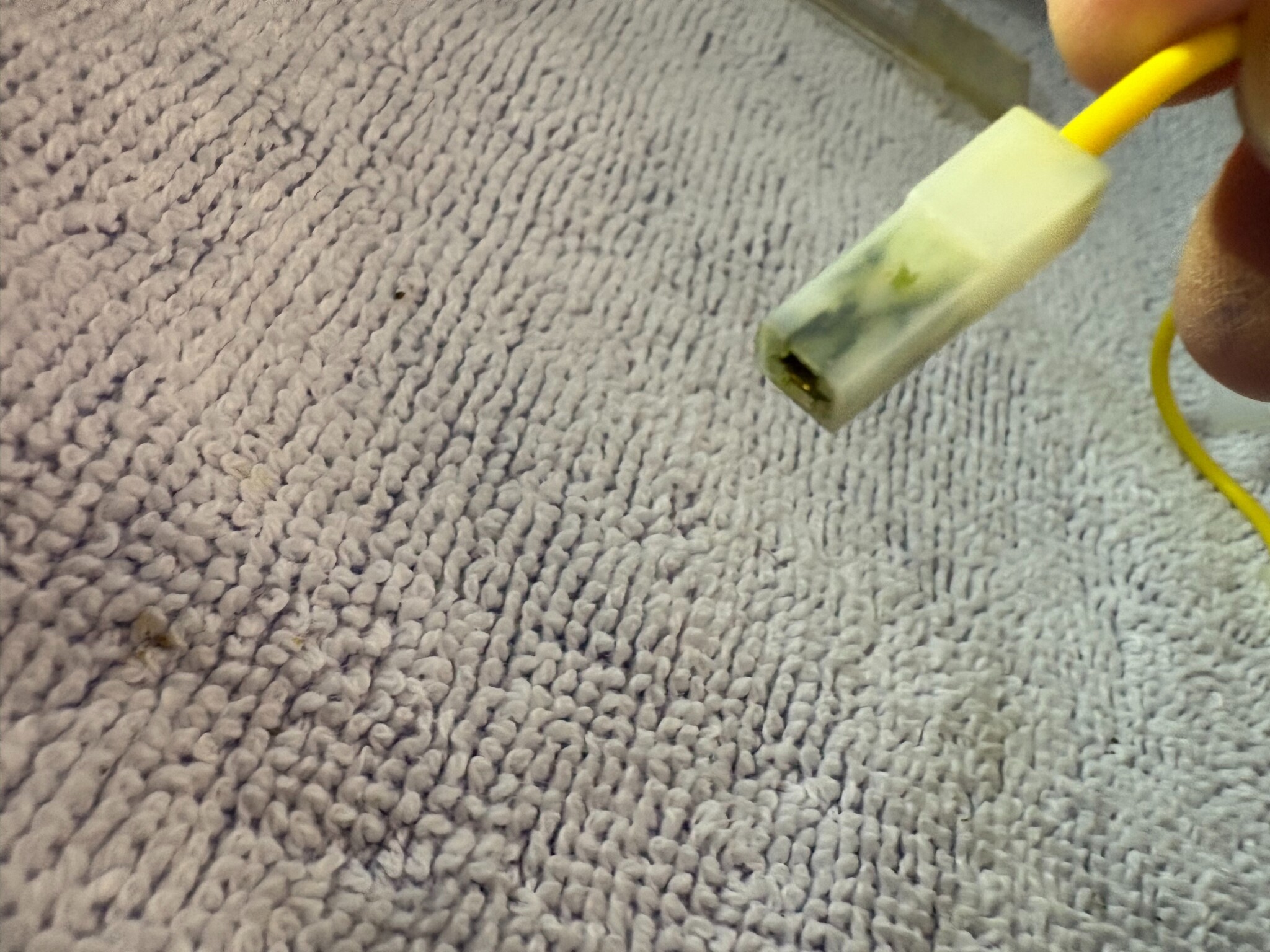

En del kablar är ärgade. Har varit så sedan många år (första gången fläkten gick sönder). Har försökt rengöra med elektronik rengöring och hjälper delvis men får inte bort allt. Har svårt att se att någon av kablarna inte skapar kontakt. sitter hårt och bra i stiften på kretskortet.

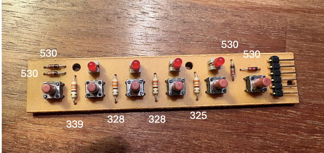

Är grejorna helt döda om du ansluter knappsatsen och spänning till kortet? Inga klickljud från reläerna eller lysdioder som lyser.
Ang. kretsarna, det är de svarta avlånga komponenterna som avses. Ta bilder på dessa så det går att läsa typbeteckning/märkningen på dom.

Det står U1, U2 och U3 bredvid dem.
väldigt svårt att läsaE etompau skrev:
Ja helt dött, inga klickljud alls. Hade fläkten i sig gått sönder så tycker man ju att åtminstånde lamporna skulle fungera, samt ävenknappsatsens lampor.E etompau skrev:
Är du klar över vilken spänning som oftast finns över den typ av kondensator du nämner?H herregud skrev:
Likspänning eller växelspänning?
