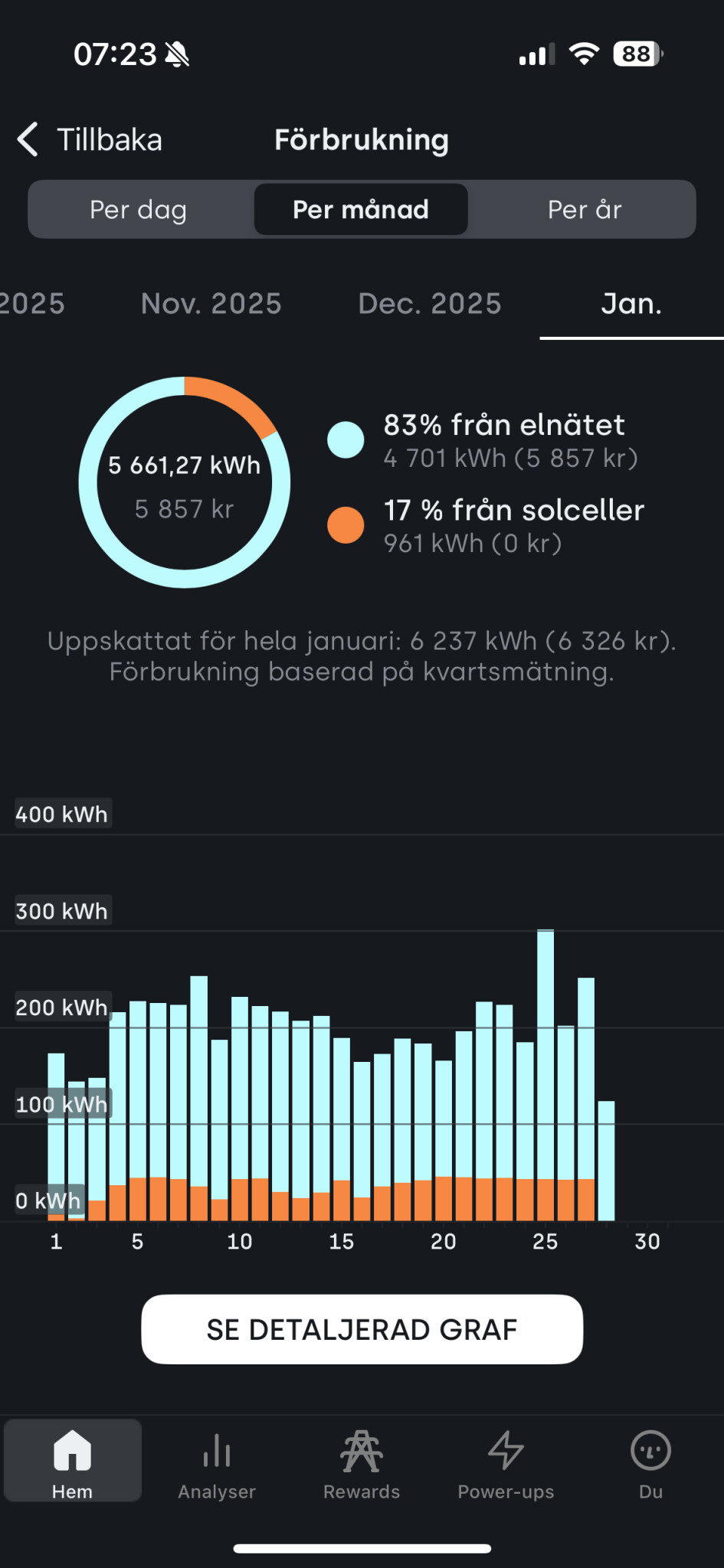

Klarar ni elräkningen för januari?
Blir dyrt för oss med dubbla elbilar samt två boningshus som värms upp. Har batteri så har utöver detta sparat cirka 1500 kr denna månad. Detta är priset för elen sen kommer nätavgifterna också på lika mycket till typ.B Boende45 skrev:Efter flera år med låga elpriser kommer nu något av en elprischock.
De senaste tre dagarna har elprisområde 3 och 4 haft dagspriser på ca 1,50 kronor per kWh.
Månadsmedelpriset för område 3 i januari ligger på 107 öre, en dubblering från decembers 51 öre.
I elprisområde 4 är det ytterligare något högre och även område 1 och 2 får priser vi inte sett på flera år.
Med påslag, moms, elskatt och elnätsavgift kommer vi att landa på över 2 kronor per kWh i område 3 och 4.
Med eluppvärmt hus får många en elräkning på mellan 4 000 och 6 000 kr för betalning sista februari.
Har ni anpassat värmen inomhus efter elpriset eller utfört någon annan åtgärd för att minska elförbrukningen?
