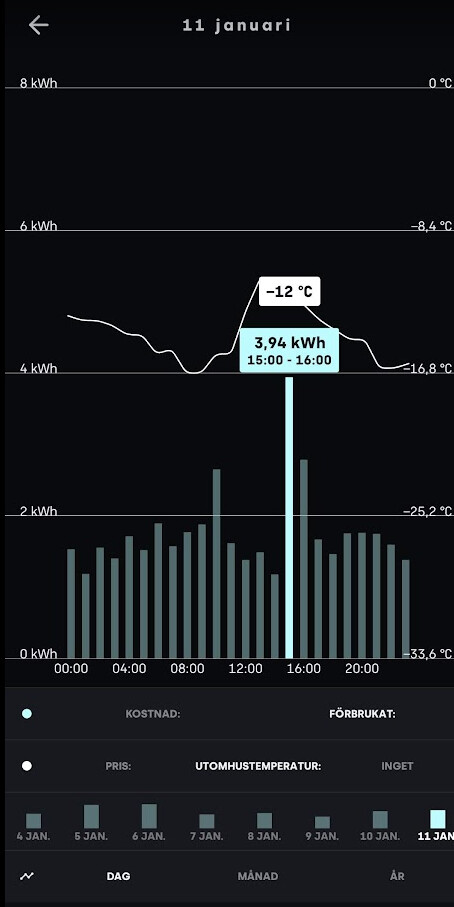

Jag har svårt att få ner min effekt under 3-4kWh.
Vanligtvis ligger jag runt 1kWh i grundförbrukning men så kommer en spik typ 1 gång i veckan liknande min bild nedan. 11e januari, det var väl då det var som kallast, runt 10-15 minus säger appen.
Det enda jag skulle kunna tänka mig kunna göra är att stänga av värmen några timmar när man måste laga mat/diska/tvätta.

Du visar energin. Men Pacman talade om effekttariffen. Hur ser dina effekttoppar ut? Om du nu har effektavgiften. Jag har. Och den märks på min mycket låga förbrukning. En månad med 4 kW i effektspikar kostar mig 4 x 82 kr extra på nätavgiften hos Ellevio. Själva strömmen kanske en femhundring.S solhej skrev:bra jobbat.
