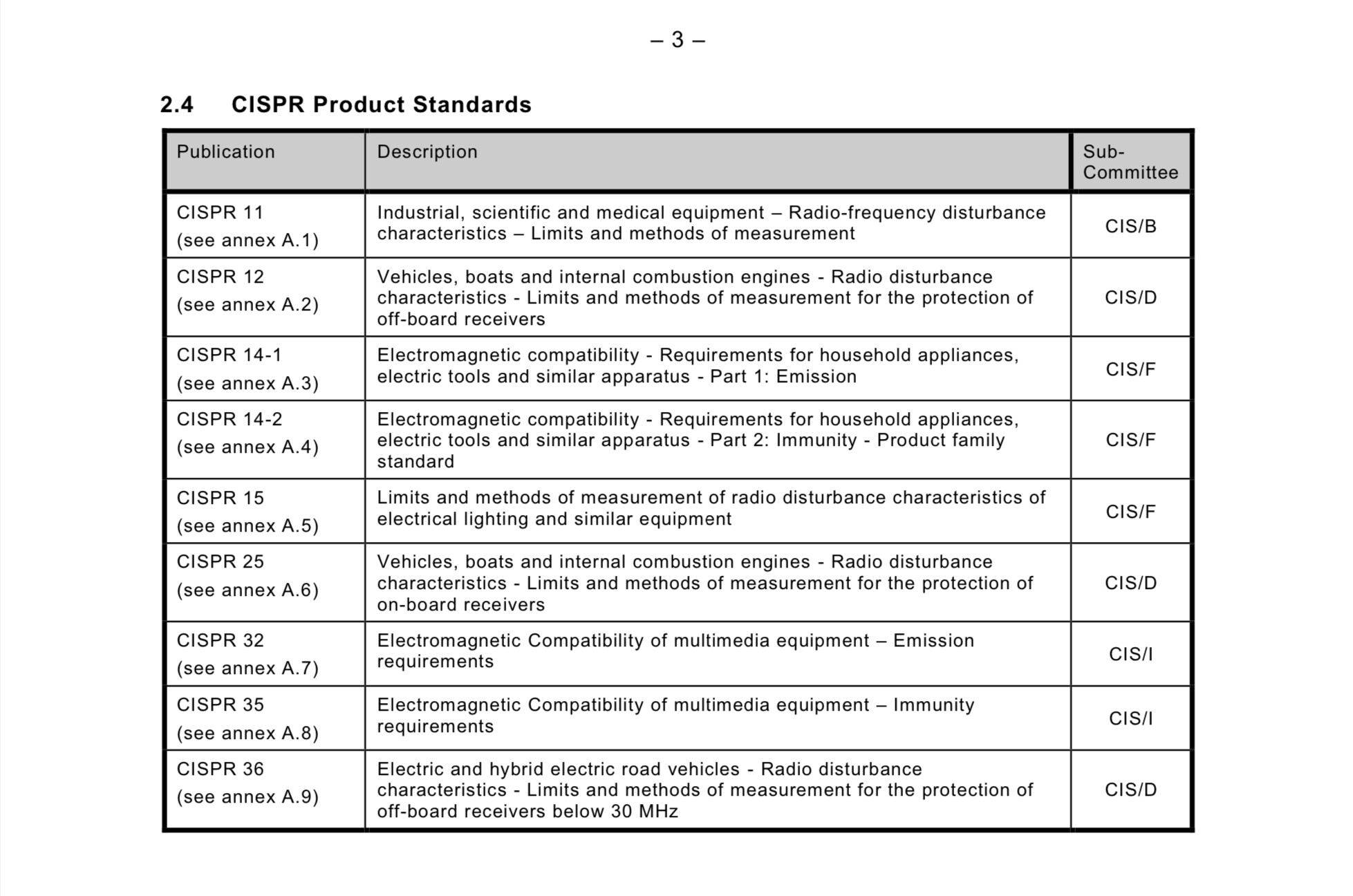

Hej TommyCT TommyC skrev:Electromagnetic compatibility of multimedia equipment - Emission requirements
CISPR 32:2015+A1:2019 applies to multimedia equipment (MME) as defined in 3.1.24 and having a rated r.m.s. AC or DC supply voltage not exceeding 600 V. This publication covers two classes of MME (Class A and Class B). The MME classes are specified in Clause 4. The objectives of this publication are:
1) to establish requirements which provide an adequate level of protection of the radio spectrum, allowing radio services to operate as intended in the frequency range 9 kHz to 400 GHz;
2) to specify procedures to ensure the reproducibility of measurement and the repeatability of results.
This second edition constitutes a technical revision. The contents of the corrigendum of June 2016 have been included in this copy. This consolidated version consists of the second edition (2015) and its amendment 1 (2019). Therefore, no need to order amendments in addition to this publication.
Det du hänvisade till det handlar ju om; ”adequate level of protection of the radio spectrum”
I texten du hänvisar till står till exempel;
“The objectives of this publication are:
2) to specify procedures to ensure the reproducibility of measurement and the repeatability of results.”

Det kan jag inte svara på. De specar som jag refererar till är tydliga och svåra att ducka för. Nåja, jag har som jag skrev inte tillgång till CISPR 32 men jag har arbetat länge med de tidigare dokumenten som t ex EN 55022.

Ett inte helt försumbart problem är väl att specen för Multimediautrustning inte gäller för spisar, bilar, värmepumpar och solcelsinverters?T TommyC skrev:
CISPR 14 för hushållsutrustning täcker in spisen, men för solcelsinvertern eller krav på elanläggningar finns väl ingar kravspecar?
https://assets.iec.ch/public/miscfiles/other/CISPR Guide 2021.pdf
