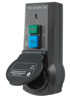

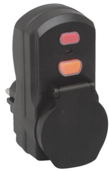

Söker en portabel jordfelsbrytare till min dammpump (17 W). Den får inte ha nollspänningsutlösare eftersom jag inte vill att den stannar efter strömavbrott.
Det är en stor fördel om det går att sätta något i vägguttaget ovanför. Monteringen är i ett uterum.
De här har nollspänningsutlösare:
* https://www.clasohlson.com/se/Jordfelsbrytare-med-stickproppsanslutning/p/32-3492
* https://www.jemfix.se/jordfelsbrytare-portabel-16a-ip54-malmbergs/7112/9086000/
Den nedan har det inte omnämnt, så den kanske är utan?
* https://www.jemfix.se/jordfelsbrytare-ip44-carat/7112/9064669/
Det sura är att den ser ut att kunna blockera uttaget bredvid mer.

Jag äger de två översta. Har för mig båda har nollspänningsutlösare. I alla fall den översta jag fått återställa några gånger efter strömavbrott.
Jag tror de flesta eller alla portabla har denna funktion.

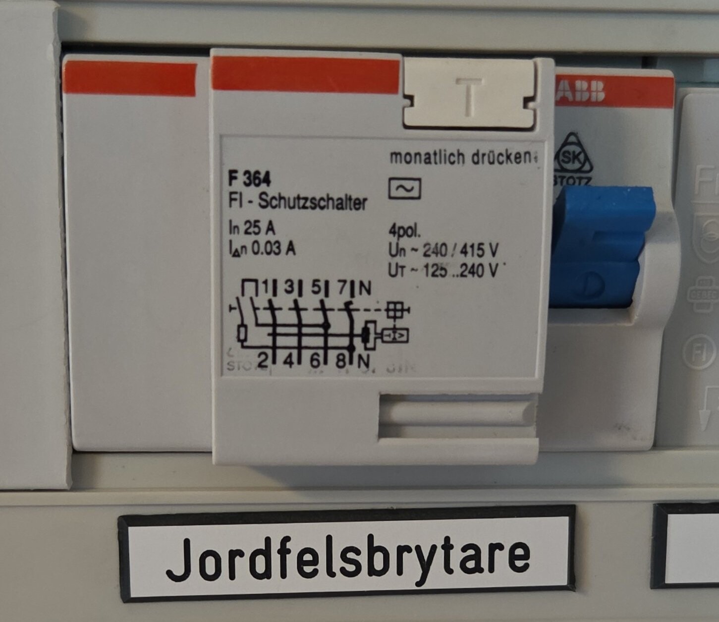

Har bott i lägenheter utan jordfelsbrytare innan, så tänkte inte på att det kan finnas en centralt.
Hittade denna i proppskåpet:
Det kanske räcker med den? Fått inpräntat att alltid ha JFB till utomhusprylar :)
Tolkar jag rätt vad som står så bryter den vid 30 mA, precis som de portabla.

Den täcker nog allt el du har.

Ja, det räcker med en JFB.
Du kan trycka på testknappen och se om uttaget blir spänningslöst.

Testknappen ska ju tryckas på en gång per månad som det står, så det blir ju bra att börja det testet nu.

Vad bra!
Måste bara se till att inga datorer eller annat känsligt är på innan jag provtrycker, hehe.
Har nog tyvärr inte riktigt levt upp till uppmaningen "monatlich drücken".

För sakens skull kan du vara medveten om att den är typ AC dvs inte vad man använder idag vanligtvis typ A. Det är normalt inga problem med det och det är en JFB av hög kvalitet du har där så funkat testknappen får du vara nöjd.

Vid nästa jobb i elcentralen kan man ha i åtanke att byta ut den.
