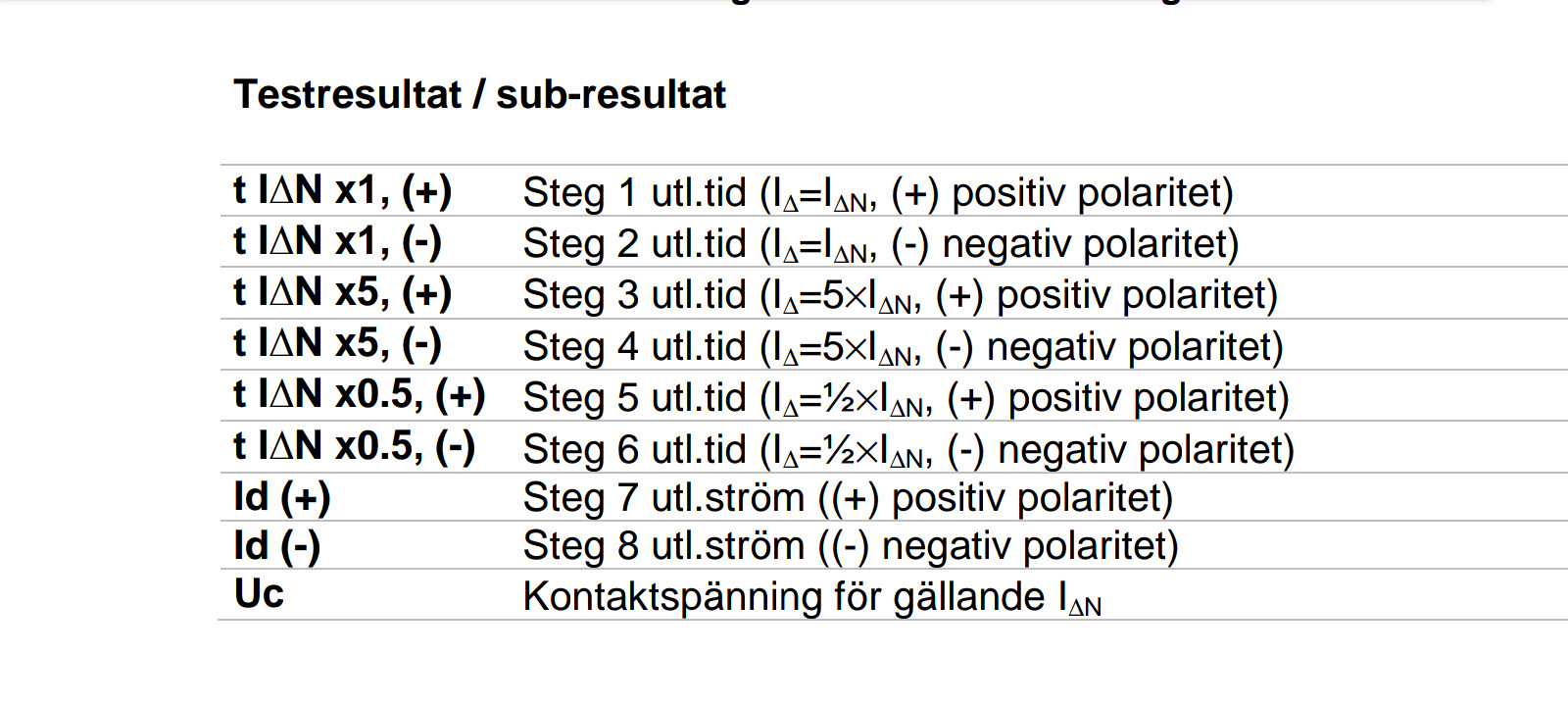

Mina frågor till er är hur ni testar era jordfelsbrytare?
Man kan i manualer till normenliga testinstrument hitta texten, att man skall frånkoppla sina apparater. Rimligen görs detta för att den av instrumentet pålagda testströmmen skall bli korrekt, och så långt är det OK.
Men gör man så då, har man inte kontrollerat om jordfelsbrytaren klarar att lösa ut i normal drift av elanläggningen.
- Trycker ni på testknappen eller använder ni (eller anlitad elektriker) ett normenligt testinstrument vid funktionskontrollen?
- När jordfelsbrytaren testas. Är då elanläggningen i ”normaldrift” d.v.s. testen sker utan att ni kopplar ifrån elapparater.
- Om ni har solceller och/eller elbilsladdare i er elanläggning; Är då dessa inkopplade vid test?

Jag brukar använda autotestet för rcd med ett instrument enligt EN 61557-6 (installationsprovare) enligt SS 436 40 00 Del 6 (utöver funktionsprov med testknappen)
Jag brukar inte ha igång något yttre när jag testar jordfelsbrytaren.
Nej
