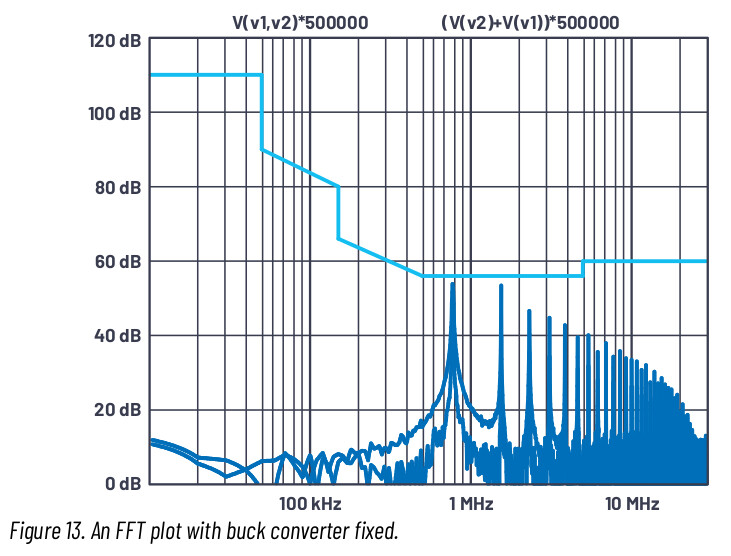

Analog Devices, publicerade år 2021 en artikel, How to Get the Best Results Using LTspice for EMC Simulation—Part 1.
https://www.analog.com/en/resources...et-the-best-results-using-ltspice-part-1.html
Möjligheten att göra Fouriertransform av tidsdomändata har funnits länge i LT-Spice. Det är en bra idé att simulera de förväntade störningarna och artikeln visar hur det kan göras. Genom att simulera sin filterlösning så är det mycket enkelt att finjustera lösningen och så sparar man tid och pengar när EMC ska testas.
Bi-information av stort intresse i artikeln från Analog Devices är att de har lagt in kravlinjen för ledningsbunden störning enligt en sen version av EN 55022 där kraven går ända ner till 9 kHz.
EN 55022 innehöll i äldre utgåvor bara krav över 150 kHz. Det vore intressant att veta vad som har föranlett ändringen av frekvensområdet. Någonstans på nätet finns säkert förklaringen men jag har inte hittat den ännu. IEC nämner bara ”protection of the radio spectrum”. Kanske finns förklaringen i kravspecifikationen. SIS förlag tar 3544 kr för SS-EN 55032.
Någon som har tillgång till EN 55032 eller CISPR 32 får gärna kontrollera om kravnivåerna i senaste versionen av kravspecen överensstämmer med tolkningen av kraven i artikeln från Analog Devices. Troligen stämmer det men som vanligt bättre att veta än att tro. Det som visas i artikeln är kraven enligt Class A. För hemmiljö gäller Class B som tidigare har varit 10-14 dB längre än Class A, lite olika i olika frekvensområden.

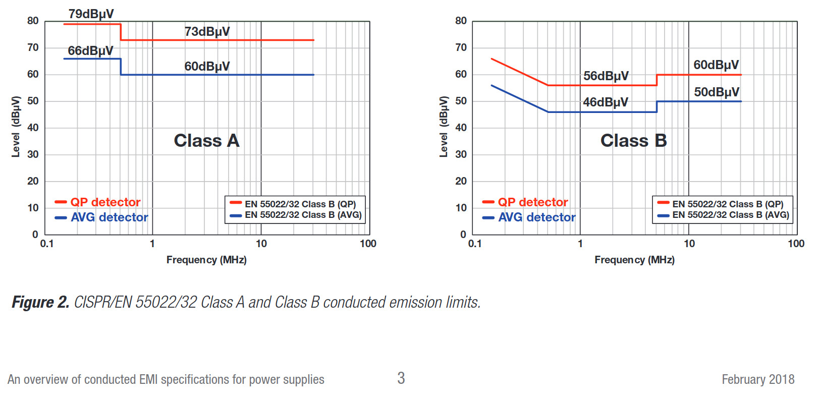

Diagram över krav på ledningsbunden störning enligt de äldre kraven över 150 kHz går att hitta på många ställen.
I exemplet ovan från TI framgår tydligt skillnaderna mellan Class A och Class B. https://www.ti.com/lit/wp/slyy136/slyy136.pdf?ts=1740024336628&ref_url=https%3A%2F%2Fwww.bing.com%2F TI liksom många andra tycks ha missat att frekvensområdet har utökats ner till 9 kHz.
[länk]
I exemplet ovan från TI framgår tydligt skillnaderna mellan Class A och Class B. [länk] TI liksom många andra tycks ha missat att frekvensområdet har utökats ner till 9 kHz.

Som jag skrev i inlägg #77 så finns det sedan länge (minst sedan 2015) formella, detaljerade krav på emission från 9 kHz till 400 GHz.
https://webstore.iec.ch/en/publication/65836 sammanfattning:
CISPR 32 Consolidated version
CISPR 32:2015+AMD1:2019 CSV
Electromagnetic compatibility of multimedia equipment - Emission requirements
CISPR 32:2015+A1:2019 applies to multimedia equipment (MME) as defined in 3.1.24 and having a rated r.m.s. AC or DC supply voltage not exceeding 600 V. This publication covers two classes of MME (Class A and Class B). The MME classes are specified in Clause 4. The objectives of this publication are:
1) to establish requirements which provide an adequate level of protection of the radio spectrum, allowing radio services to operate as intended in the frequency range 9 kHz to 400 GHz;
2) to specify procedures to ensure the reproducibility of measurement and the repeatability of results.
This second edition constitutes a technical revision. The contents of the corrigendum of June 2016 have been included in this copy. This consolidated version consists of the second edition (2015) and its amendment 1 (2019). Therefore, no need to order amendments in addition to this publication.
CISPR 32 kostar 15470 SEK från SIS Förlag. Jag är inte tillräckligt nyfiken på alla detaljerna i specen för att vilja betala för att ta del av dessa. Sammanfattningen torde duga för att slå fast att det finns formella emissionskrav från 9 kHZ till 400 GHz.
De som arbetar med produkter som omfattas av denna spec har förmodligen tillgång till specen via ett företagsabonnemang hos SIS förlag.
https://www.sis.se/produkter/teleco...itet-emc/utsandning/cispr-322015amd12019-csv/
I den intressanta artikeln från Analog Devices som jag länkade i inlägg #77 finns emissionskraven återgivna. Vill man vara helt säker på vad CISPR 32 kräver så behöver man läsa specen.
