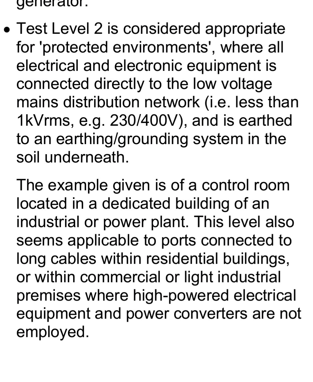

Tycker fortfarande det är lite ett hittepå test som inte bevisar något! Hur relevant det är beror ju på hur verklighetsförankrat testuppställningen och störnivån är!
Skulle mycket hellre se en testuppställningen enligt den i 61000-4-16 som är en riktig teststandard för immunitet i det specifika frekvensområdet. Rimligt är då att testa mot level 2.

Min tid och ev lite utrustning.M Martin Lundmark skrev:
Som jag skrev tidigare så säger inte 100mA felström vid 4.6kHz nånting.
Men jag lovar att den dagen jag ska designa en jordfelsbrytare som skall sitta i en miljö där den typen av störningar kan förväntas förekomma så ska jag genomföra de testerna och redovisa resultatet här.

Hej swirveS swirve skrev:
På sidan 38 i doktorsavhandlingen av Tim Slangen; ”Supraharmonics and Electric Vehicle Charging” så återfinns mätningar på 8 olika elbilar (benämnda EV-1 till EV-8) med ombord laddare.
https://research.tue.nl/files/313512600/20231218
“Eight popular EVs were tested, which in 2020 covered 92% of the market share in the Netherlands. They are randomly denoted as EV-1, EV-2. A more detailed analysis is presented for the vehicles with the highest supraharmonic distortion, EV-1, and EV-2. EV-1 has a 3-phase on-board charger with a maximum current of 32 A (22 kW) and a battery capacity of 52 kWh. EV-2 has a single-phase charger with a maximum current of 29 A (6.7 kW) and a battery capacity of 36 kWh. Details on the measurement set-up and the test procedure are described in [92]. A 200 ms window resulting in a 5 Hz resolution is used for the measurement.”
Vidare I texten så hänvisas vi till en tabell; “In Fig. 4.2, the frequency spectrum up to 100 kHz of the current to EV-1 when charging at 16A is shown; values are peak values obtained during charging at full power. The test is performed on the public grid connection, including secondary emission. Measuring before and after connecting the EV allows to determine the switching components. The component with the highest amplitude is around 10 kHz and has a magnitude of 1080 mA. The harmonic from this first component is visible around 20 kHz and even the next one around 40 kHz.
Du skriver ”Rimligt är då att testa mot level 2”.
Kan du redovisa vad har du för bakgrund till att föreslå, level 2, som enligt standarden du hänvisade till är 3 V RMS med källimpedansen 150 ohm d.v.s. en ström på 20 mA?
Om laddning av de elbilar som redan används idag t.ex. kan generera 1080 mA varför vill du då testa med 20 mA?
Kan du motivera varför 20mA är en rimlig nivå?

Har inte tid att läsa hela rapporten du länkat, men förfan 1A störning vid 16A laddning är ju anmärkningsvärt dåligt!! Den som designat det kan inte va nåt vidare, alternativt har ekonomerna haft för mycket att säga till om!
Kollade lite i de emc standarder jag känner till som skulle kunna inkludera de låga frekvensbanden. Tex är emissionskravet i mil-461 (militär emc standard) ca 37mA. Ofta ligger kraven i hemmiljö (class b) 10dB hårdare än för industriell elektronik så 12mA på en höft. Då är en testnivå på 20mA i immunitet test inte helt fel. Men visst det belyser ju återigen bristen på reglering i det lågfrekcenta banden.
