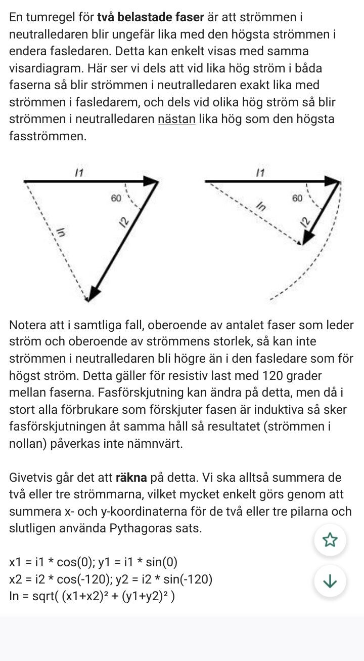

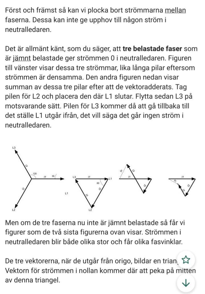

A
Har du koll på vektoraddition Ovdimus? Jag tycker det är ett enkelt sätt att åskådliggöra detta i alla fall. Här är två bilder från ett inlägg av Bo Siltberg jag sparat ur gammal tråd här. Hoppas det hjälper lite.
  • Illustration av vektoraddition med tre faser; pilar visar strömmar i neutralledaren, där summa av L1, L2 och L3 visas som jämnt balanserade.
  • Visardiagram som visar två faser och neutralledare, med vektorer och vinklar som illustrerar strömförhållanden i ett elnät.
Panor82 och 4 till
Ovdimus Ovdimus skrev:
Det stycke du citerar 523.6.2 gäller flerledarkabel, alltså kabel med sammantvinnade eller integrerade ledare i ett gemensamt hölje som EQLQ, EXQ, Rekaflex
I den typen av kabel kan viss värmekompensation ske, eftersom obalansen i linjeströmmarna leder till att någon fasledare blir mindre belastad när neutralen är mer belastad. Då och endast då kan man välja area utifrån högsta linjeström.
