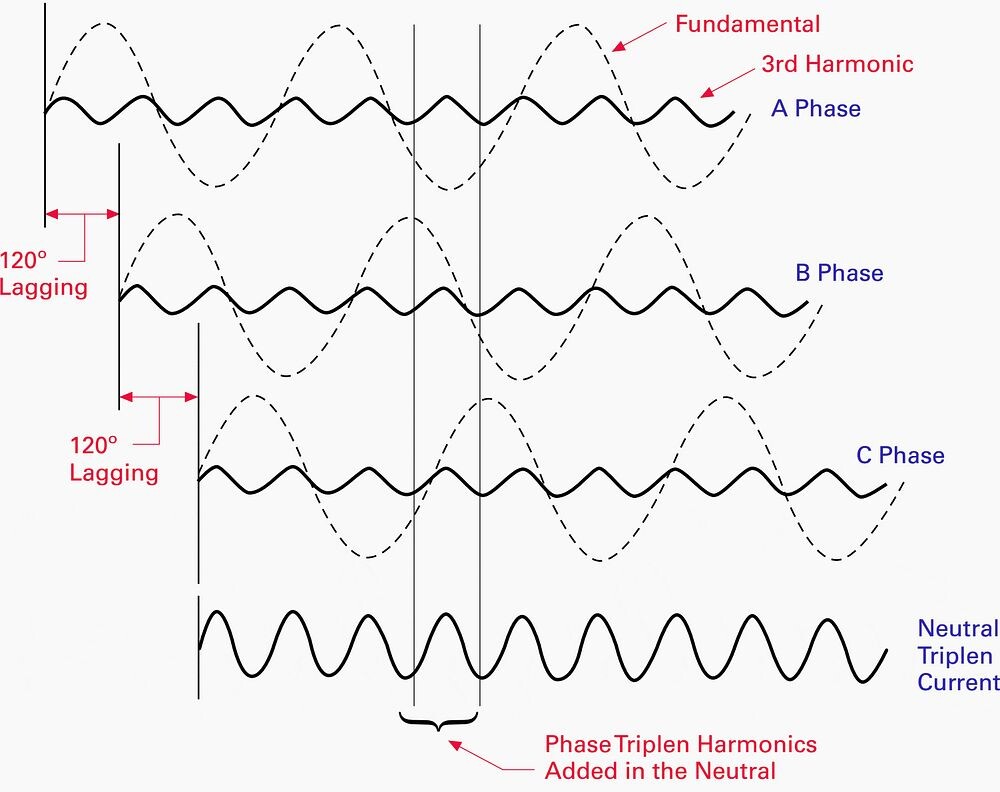

Kirchhoffs första lag är ju som sagt rätt bra att tänka på, för då inser man ju även att fasvridning och övertoner summerar på samma vis, vi kan vare skapa eller förstöra ström i kretsen.
Så den totala överförda strömmen och effekten kan aldrig öka.
Men det finns ju ändå en intressant sak här.
Man brukar ju snacka om problem med hög ström i nollan om det är en god andel av 3'e övertonen (och 9'e också förstås osv)
Och detta beror på att med 3'e övertonen så har vi inte längre 120° fasskillnad mellan de tre övertonströmmarna, så i detta fall summerar de istället för att ta ut varandra.
Så detta blir en nollföljdsström, vilket är problematiskt, det är inte endast ev överbelastning av nollan som är problem, utan det (har jag för mig) ställer till en del otyg i transformatorerna.

Jag hittade en bra bild som visar varför 3'e övertonen summerar ström i nollan, istället för att ta ut den.
Diagram som visar hur tredje och grundtoner påverkar fas A, B och C i en elektrisk krets, och hur tripplarmonik summeras i nollan.
Inte bara transformatorer utan alla EM-maskiner som motorer och generatorer osv.
