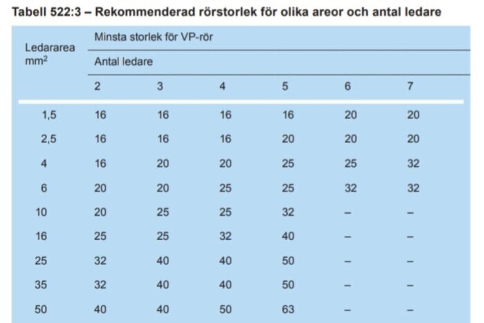

Vi ska förmodligen låta installera en laddbox inom kort på vårat garage. Laddboxen ska tydligen ha trefas och säkras med tre 16A säkringar.
Nu är jag lite allergisk mot utanpåliggande eldragningar. Men då jag byggt garaget själv hade jag för mig att jag var hyfsat frikostig med flexrör i väggarna.
Jag hittade nu ett ledigt 16 flexrör som jag tror kan användas, hade tom sparat en nylånlina i som dragtråd.
Men då det handlar trefas och 2,5 FK så blir det säkert tight.
Vet någon om det ens går att förlägga fem sådana kablar i ett 16-rör och om det är lagligt? Kanske krävs det 20-rör enligt lagen?

Det är mot rekommendationen med 5 st FK 2,5 i VP16 men det är inte förbjudet att prova.
  • Tabell med rekommenderad VP-rörstorlek för olika antal ledare och ledararea i kvadratmillimeter.

Får du in ledarna i röret så är det lagligt.
Men visst kan det bli fantastiskt trångt, men är det inga skarpa böjar, så kan det gå.
Tänk på att det måste vara rör ända fram, och helst in någon mm, till/i laddboxen.

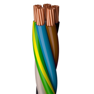

Köp 5g2,5 FQ Twin så är det lättare att få in i 16rör
Flerledarkabel 5g2,5 FQ Twin med kopparledare och färgkodade isoleringar. Perfekt för enkel installation i 16 mm rör.
