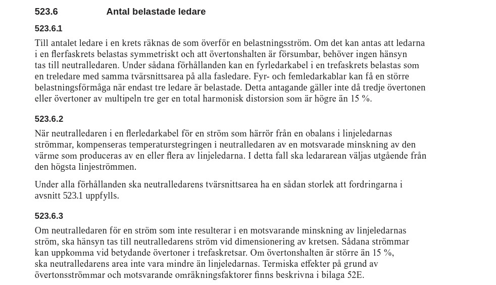

Mikael_L Mikael_L skrev:
Att man dimensionerar efter 3 belastade ledare, det är faktiskt vad som står.
532.6.2 = dimensionera efter högsta fasström när neutralen kompenseras.
Kap. 523 = räkna faktiska strömförande ledare 3 fas + N = fyra i rör.
Precis så standarden används i praktiken. God elsed, tunnelseende avklarat 😁🕊️

tommib
Det är för all del bra att diskutera men det är inte vad du gör. Du predikar. Och svarar inte på seriöst menade frågor.
Utöver detta har du fel när du menar att det skulle vara standard att räkna på fyra belastade ledare I trefasgrupper. Som tidigare har påpekats skulle det innebära att ett stort antal installationer för t.ex. spisar är felaktiga. Dito för CEE-uttag.
Om du tittar på noterna till de punkter vi diskuterar så ser du att det hela tiden handlar om fullt belastade ledare som är utgångspunkten för tumreglerna. Beskriv situationen när vi har fyra fullt belastade ledare i en trefasgrupp.
Detta är också anledningen till texten om att man kan bortse från nollan när strömmen i den härrör från obalanser i fasströmmarna.

Mikael_L
Ovdimus Ovdimus skrev:
jag följer bara standardens logik. 532.6.2 säger dimensionera efter högsta fasström när N kompenseras.
Nope
532.6.2
När neutralledaren i en flerledarkabel för en ström som härrör från en obalans i linjeledarnas strömmar, kompenseras temperaturstegringen i neutralledaren av en motsvarade minskning av den värme som produceras av en eller flera av linjeledarna. I detta fall ska ledararean väljas utgående från den högsta linjeströmmen.
Säger alltså att man fortfarande räknar på 3 belastade ledare.

Mikael_L
Det betyder exakt det som står vid obalans i ett flerledarsystem avtar värmen i en eller flera faser i samma takt som neutralens värme ökar, vilket gör att total termisk belastning hålls inom ramen för dimensioneringen. Därför väljer man ledararea efter högsta fasström och behandlar det som fyra belastade ledare i rör. Standardens text är helt tydlig här, utan att vi behöver gå in i extra teoriutlägg. Hur tolkar du den?
Var fick du fyra belastade ledare ifrån?
Det är ju tre, det står ju i standarden.
Text om belastade ledare och deras egenskaper i elsystem.
Givet att man kan skita i övertoner och annat.
Vilket verkar vara den egentliga kruxet i kärnfrågan osv osv.
