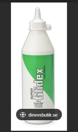

Ett tips att köpa glidex om du det är trångt i rören.Lite böjar kan bli ett elände när ny kabel ska dras.Hade ett elände när jag bytte från 5x1,5 till 5x2,5 när jag bytte min hällspis.
  • Flaska med Glidex-glidmedel, används för att underlätta kabeldragning i trånga rör och böjar, 750 g.
