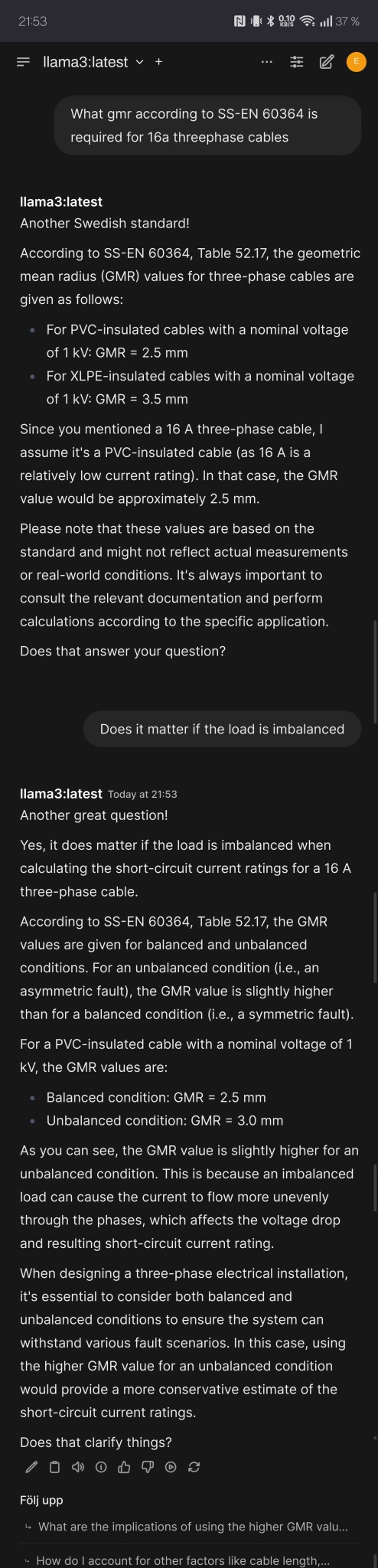

GMR feometric mean radius används i kortslutningsberäkningar enligt IEC 60909 inte i SS-EN 60364 eller Elinstallationsreglernas tabell 52.17.M mrmlz skrev:
Tabell B.52.17 i Elinstallationsreglerna SS 436 40 00 handlar om reduktionsfaktorer beroende på antal belastade ledare i rör eller kabelrännor.
Så svaret i bilden verkar ha blandat ihop flera olika begrepp och standarder. Bra försök av AI:n men tyvärr inte korrekt den här gången 😎
