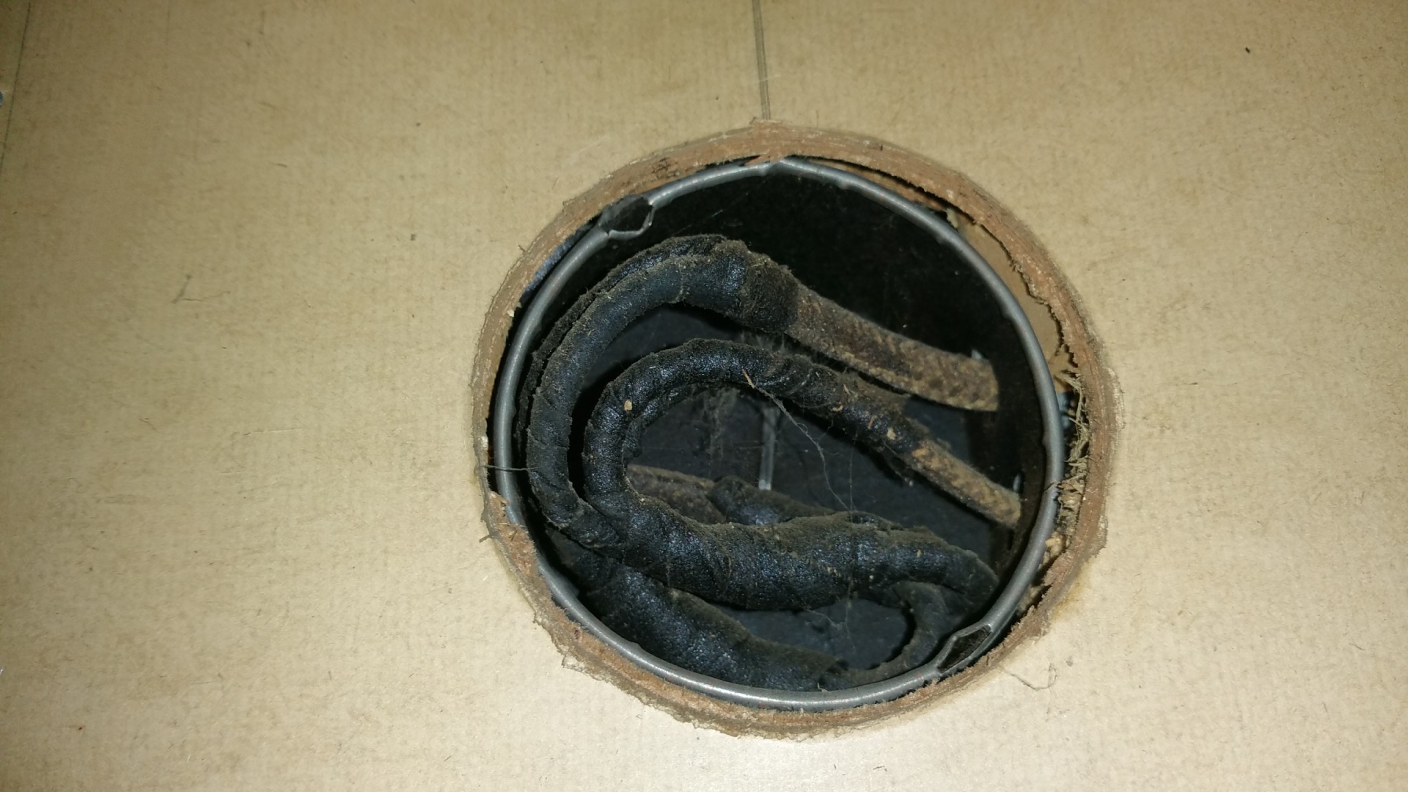

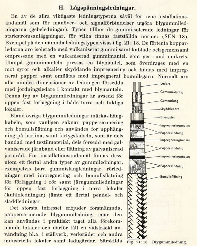

Lite mer om blygummiledning. allt från 1939 års föreskrifter
Där var det tillåtet med 50% "ledningsförmåga" = area mot "ytterledaren" = fasledare
Vet inte om biledarens area alltid var grövre förr?
Tänkvärt att koppar var en eftertraktad metall de här åren så det gjordes nog allt för att hushålla på kopparn.
Och i och med att föreskrifterna inte krävde mer än 50% ledningsförmåga så har jag svårt att ta förgivet att kabeln tillverkades med mer koppar än vad som krävs. I tidiga kablar användes enbart blymanteln som skyddsledare.
lite nostallgisk data om ledningen
Kabeln är uppsatt när det var tillåtet. Så installationen är fortfarande godkänd om den inte har försämrats genom yttre åverkan, ålder eller slitage. Men den har fortfarande passerat sin tekniska livslängd.
Om uttaget var jordat eller inte från början det vet vi inte. kan vara bytt med tanke på att du säger att det har petskydd. en eller ett par bilder hade varit trevligt på uttaget så kanske vi kan hjälpas åt att åldersbestämma uttaget.
Ps. det var ganska intressant att läsa igenom de äldre föreskrifterna, det är inte var dag man gör det.....

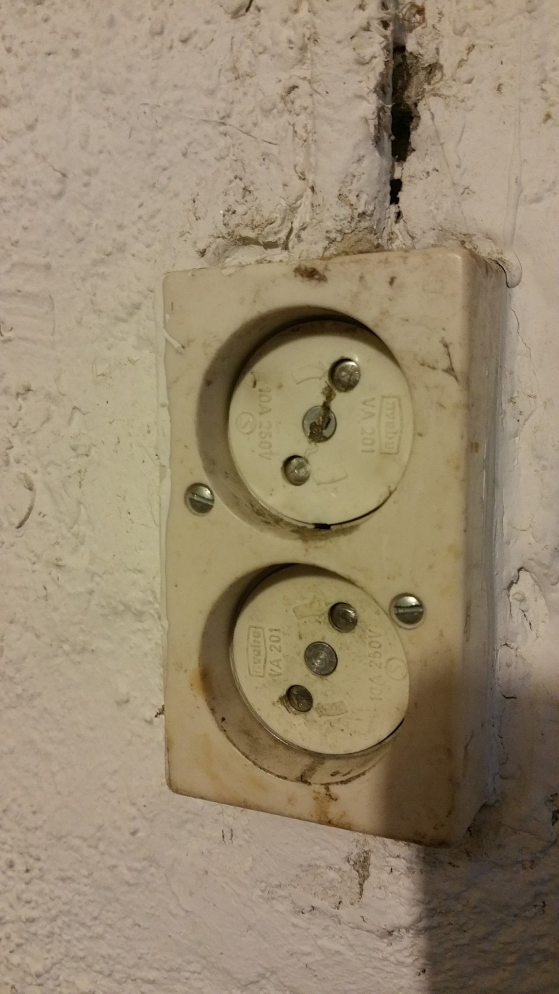

jag tar för givet att köket var Ojordat från början trots att vad jag förstår från föreskrifterna så skulle man ha jordat på den tiden, elen är i alla fall utanpåliggande i köket med modernare uttag (80-90-tal ungefär)
vad gäller toaletten så är den också utanpåliggande, ovanför badrumsskåpet så sticker två gamla trådar ut från väggen som var tejpade med eltejp och "ubåtar" eller vad det nu heter i en röd och en svart.
När vi hade en elektriker här 2015 då tejpade han dessa ännu mer än tidigare.
Belysningen på toaletten ligger på samma säkring som ett Ojordat rum intill och jag skulle tro att det då även går till dessa två tejpade trådar.

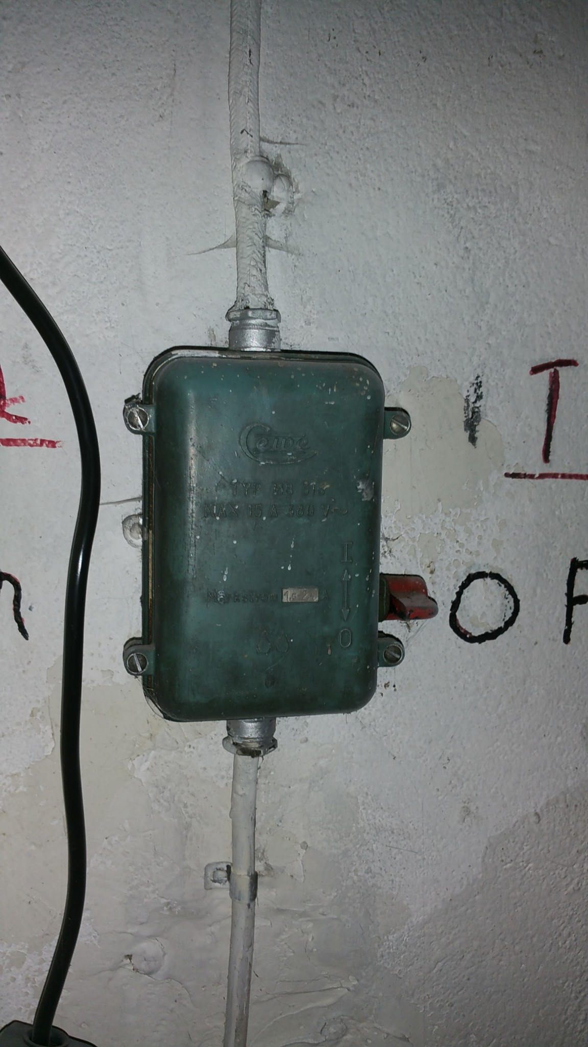

jag tog lite fler bilder, här är ett uttag på samma säkringsgrupp i källaren, kopplat på dosa 2 av 4
jävla idiot som gjort detta, jord i dosan, den har riktig 3G kabel men dom har klippt av jorden uppe vid dosan till detta uttag
översiktsbild över föregående uttag, från vänster till höger strömbrytare belysning pannrum, det Ojordade uttaget från föregående bild, strömbrytare belysning tvättstuga, Jordat uttag troligtvis från 1986

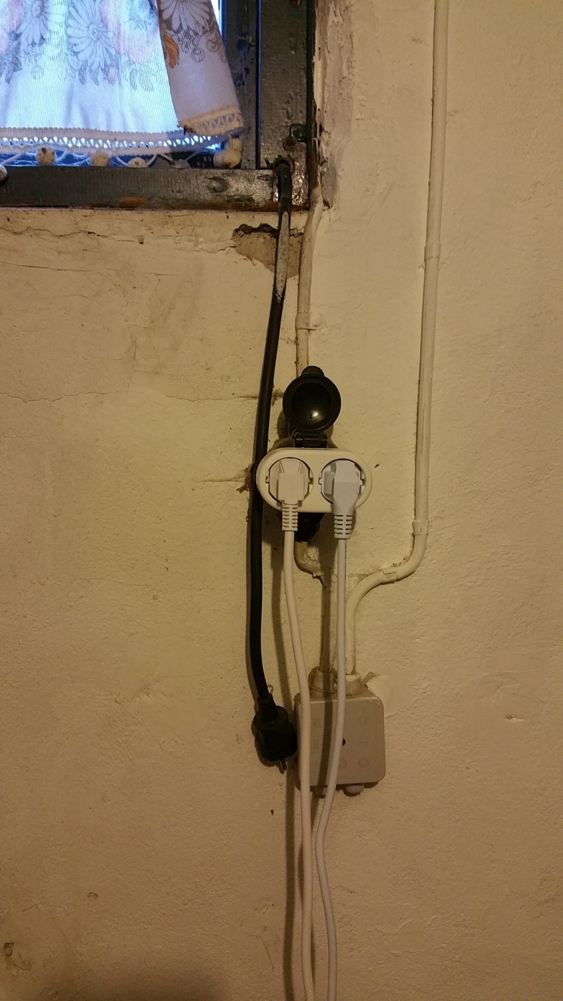

så här fint är mitt utomhusuttag "inkopplat" (vanlig förgreningsdosa söndertorkad "IP44" som hänger utanför, troligtvis draget 1986 samtidigt som föregående jordat uttag (har TM och luftavfuktare ansluten) all EL källare och garage ny som gammal går ut via detta fönster utanpåliggande upp till centralen på övervåningen
jag upptäckte att kabeln som går ut till gamla pumphuset/jordkällaren inte alls var som jag trodde tvåledare, utan det var 3-fas, är dessa gamla säkerhetsbrytare fortfarande godkända?

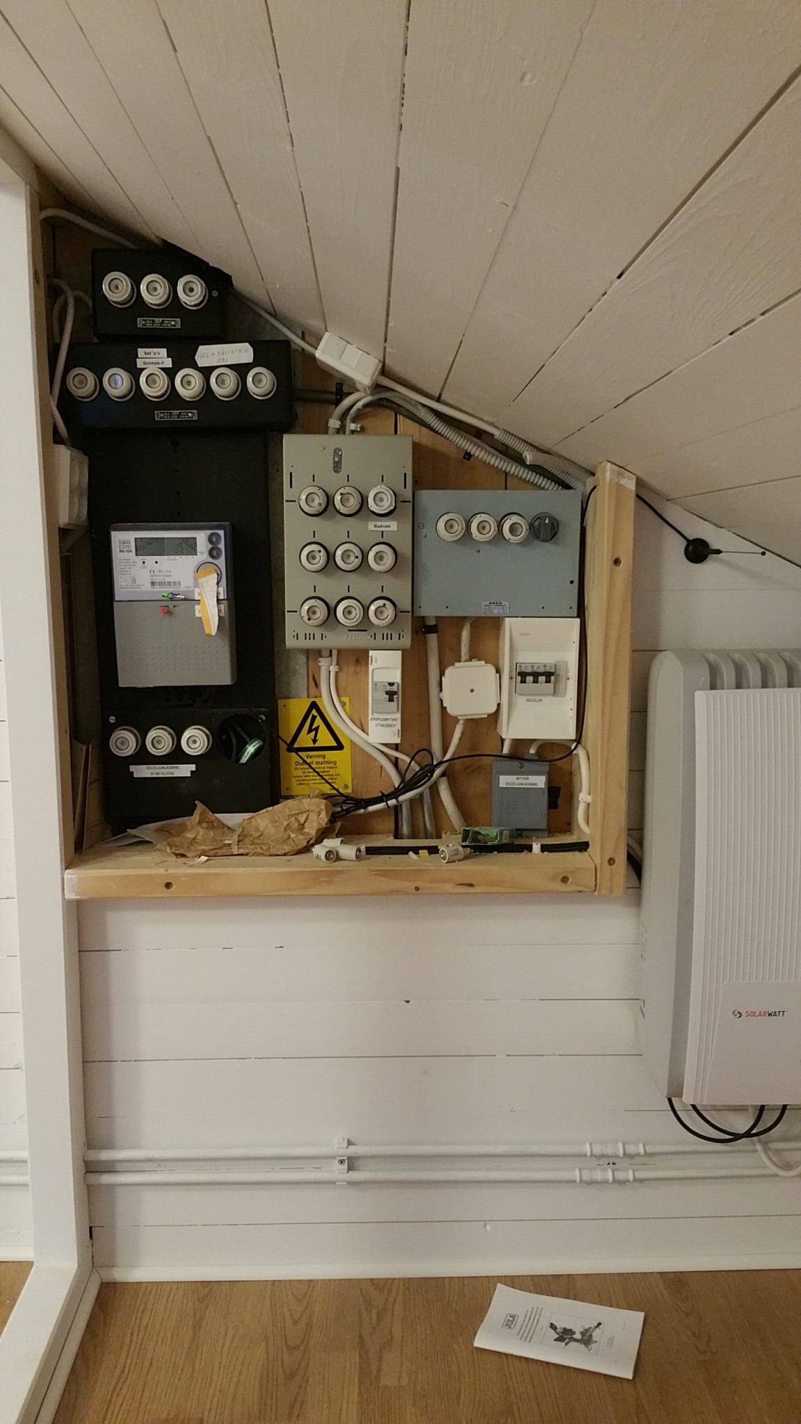

och HSP angående gamla kablar i stora delar av huset men mindre gammalt i centralen så får du här ett exempel, denna bild är från inne i sovrummets garderob
och centralen, förutom en som är dold av metallrör eller spikskydd(?) så ser kablarna enligt mig inte ut att vara från 1945 här.
förresten saknar huvudbrytare, det som satt vid mätarsäkringarna (nere till vänster) mins inte om den satt där utan att det hände något men den gamla var inte inkopplad. uppe till höger är till pannans 3-fas, brytaren fungerar inte där heller...

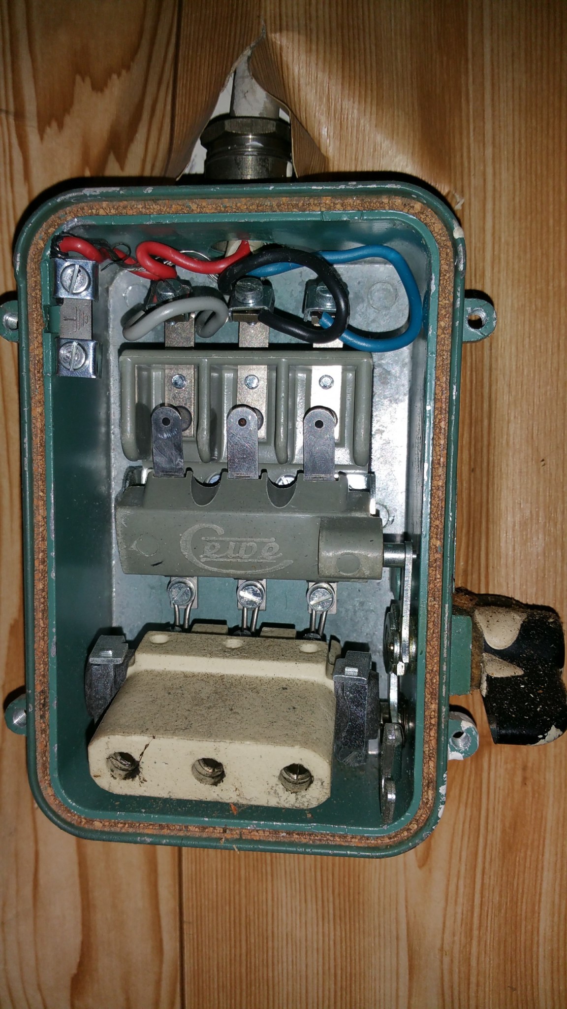

Ja, du har endel att få till när det gäller elinstallationen,
Jag vet vad jag hade gjort iallafall. Rivit ut rubbet och börjat om från början. (det går att börja bygga upp nytt parallellt med det gamla ända tills man måste gå med nya kablar på samma ställe som de gamla) Jag hade till och med flyttat ut mätare till fasadskåp, satt centralen i källaren mm. Det brukar vara övervåningen som är i minst behov av el, så centralen placeras närmare de större förbrukare.

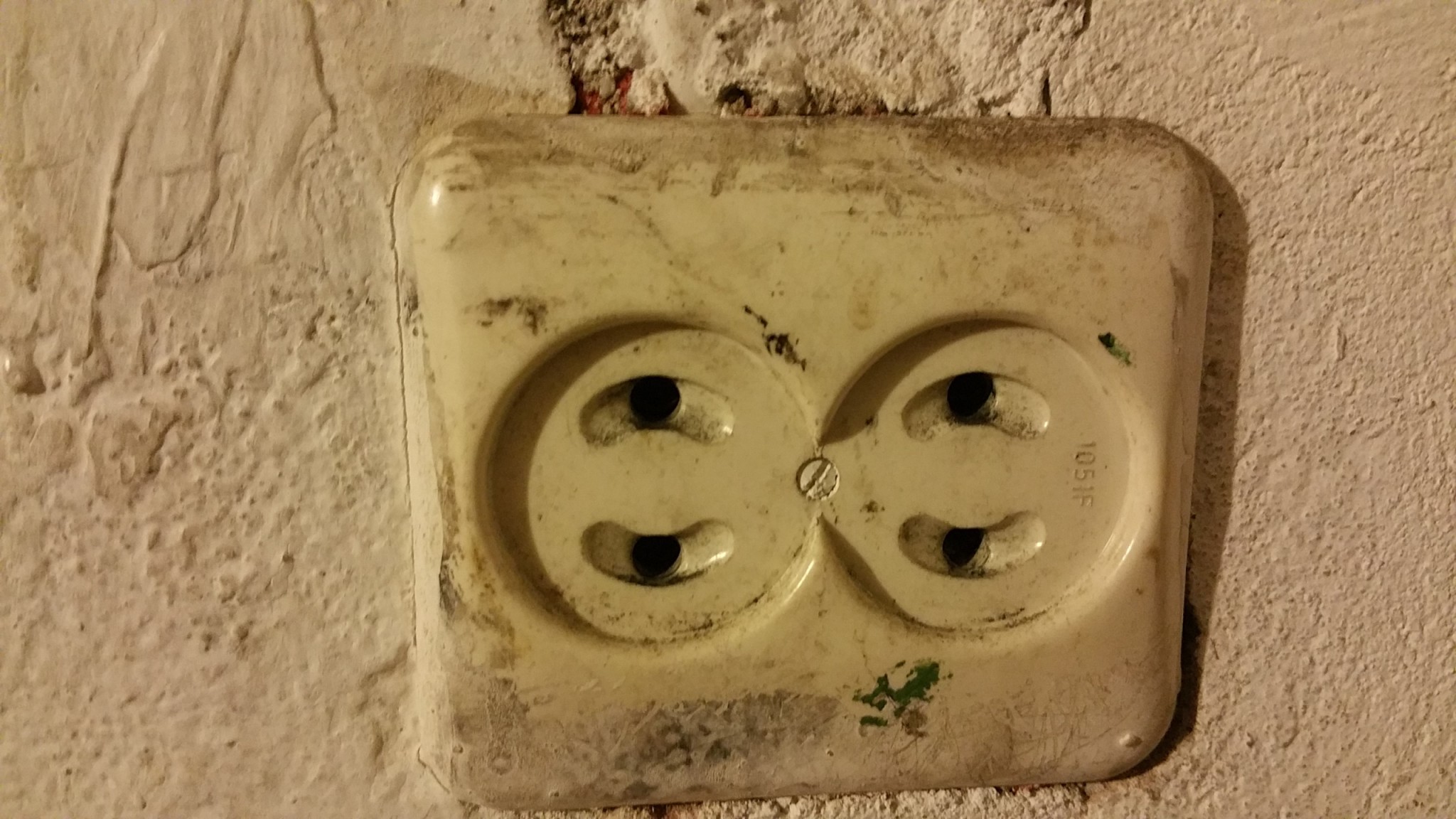

Nå väl dina ojordade uttag har kommit dit i efterhand. Det svarta jordade uttaget är mer rätt. Svårt att avgöra ålder på det svarta uttaget men 50-tal iallafall.

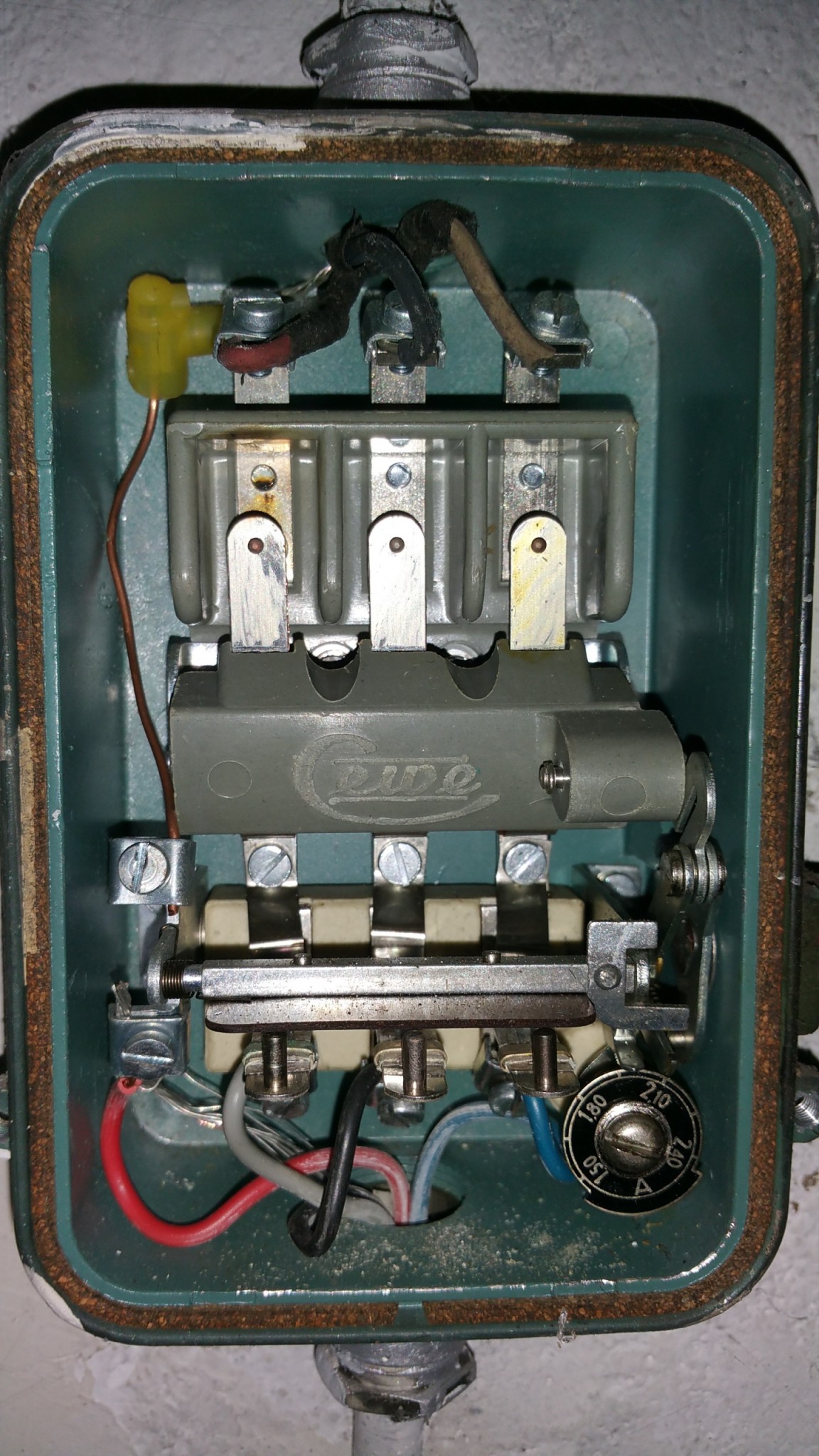

Angående "säkerhetsbrytaren" till pumpen, så är det ett motorskydd, kan vara ok om det löser ut vid inställt värde. Men är inte ok som säkerhetsbrytare. Vid eventuellt arbete på pumpen skruva ur säkringarna .
Det är mycket som tidigare ägare har ändrat till det sämre i din anläggning Tyvärr.
Nå väl som du skrev så var inte ekonomin på topp.
Men du är i allafall intresserad av att få upp säkerheten och det är mycket bra. För behovet finns. Det finns även folk som inte bryr sig så länge det lyser.
Är rätt säker på att det inte bara är att koppla in en JFB i din anläggning, utan att leta jordfel.
Ps. Från början var det förmodligen bara mätartavlan, och den svarta centralen med sex säkringar. Resterande är utbyggt i efterhand.
