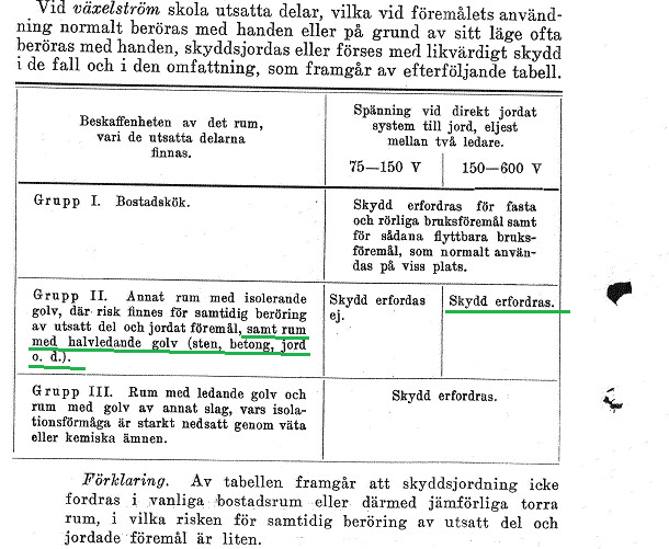

här kommer ett uttdrag ur 1939års föreskrifter. (bör vara de som gällde vid ditt nybyggnadsår har doch inte läst igenom alla ändringsföreskrifter fram till 1945, de brukar inte vara lättnader på krav i ändringarna) I 1939:års föreskrifter kan man läsa ut att i rum med halvledande golv ska elanläggningen skyddsjordas. Dvs ditt utag skulle från början ha varit skyddsjordat.
Vet dock att det förekommer hus från 40-50talet med betonggolv och ojordade vägguttag. där golven varit målade har man tydligen tolkat som att golvet varit isolerat. en riktig gråzon måste det ha varit även på den tiden.
Utdrag ur en äldre svensk föreskriftstext som diskuterar elanläggningar i olika rumstyper, med specifikationer för skyddsjordning.
