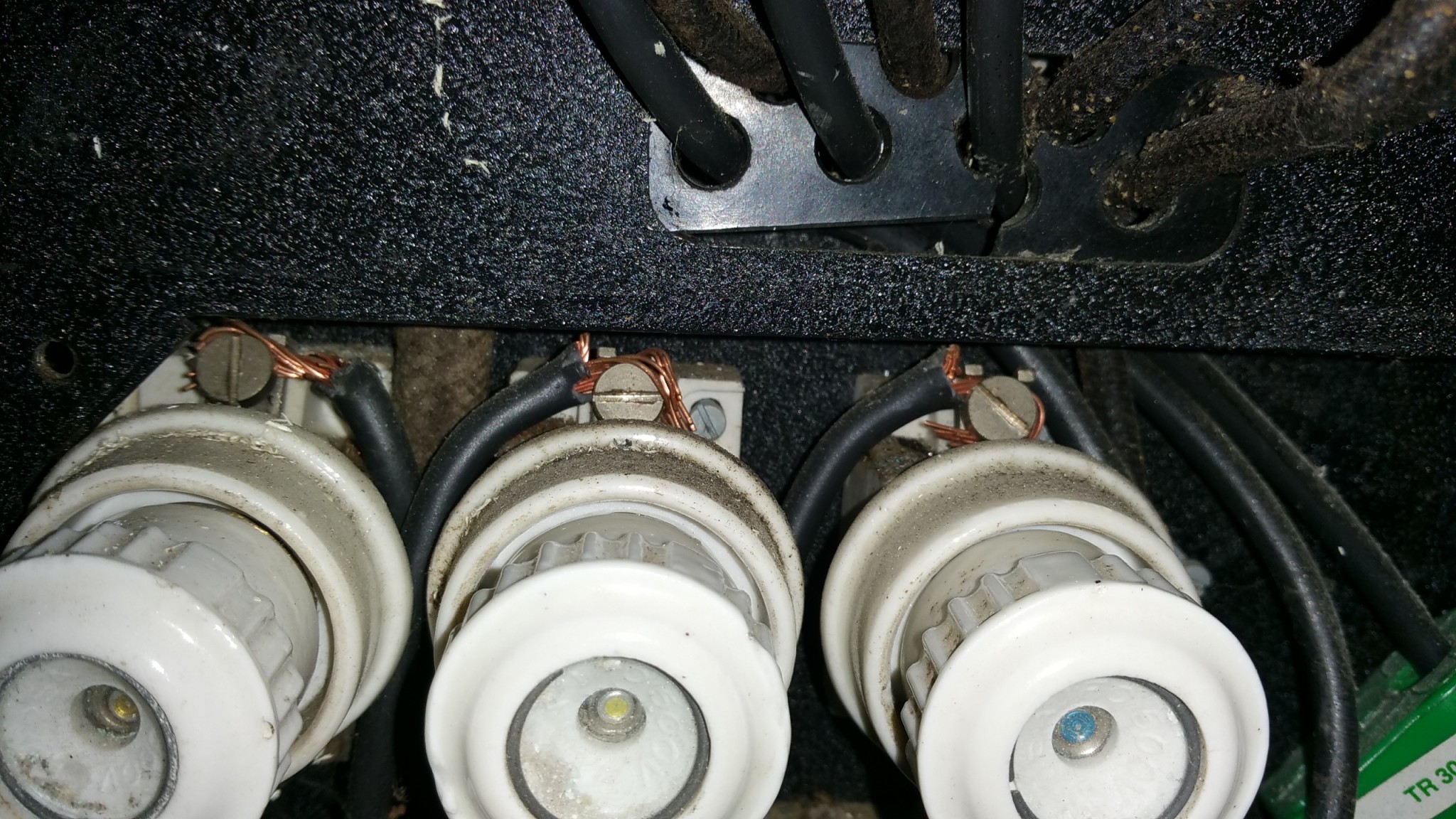

jag har under kvällen skrivit en förteckning över alla grupperna, jag hittade dom gamla kablarna, gick bakom mätaren, såg inte snyggt ut, och vid mätarsäkringarna var ledarna i dåligt skick, hälften av trådarna var av precis före skruven.
vissa passdelar var krossade, märkligt att ingen anmärkt på detta, mätaren är ju bytt två gånger i närtid, plombering saknas dessutom.
vad gäller ursprungligen så satt nog 6+3, alternativt 6+3+3 (finns en gammal 3a som är bortplockad)

jag försöker avlasta dom gamla ledningarna så mycket som det går, har även säkrat ner till 6A på dom flesta av dom (även delvis för att jag har närmare 100st nya 6or)

Mätarteknikern tittar bara på passdelarna som är till huvudsäkringarna ( eventuellt) . Dom andra säkringarna är helt och hållit kundens ansvar.
Det troliga är att flera av gruppsäkringarna var 6a orginal. När sedan dammsugare och vattenkokare på 1500-2000 w blev standard blev man "tvungen" att krossa eller byta passdelarna så att 10 a gick skruva i. 10 a kan vara ok att ha i dessa grupper efter undersökning av ledningarnas kondition. Just årtalet 1945 kan vara problem eftersom det kan förekommit sämre material ihop krig och avspärrningar???

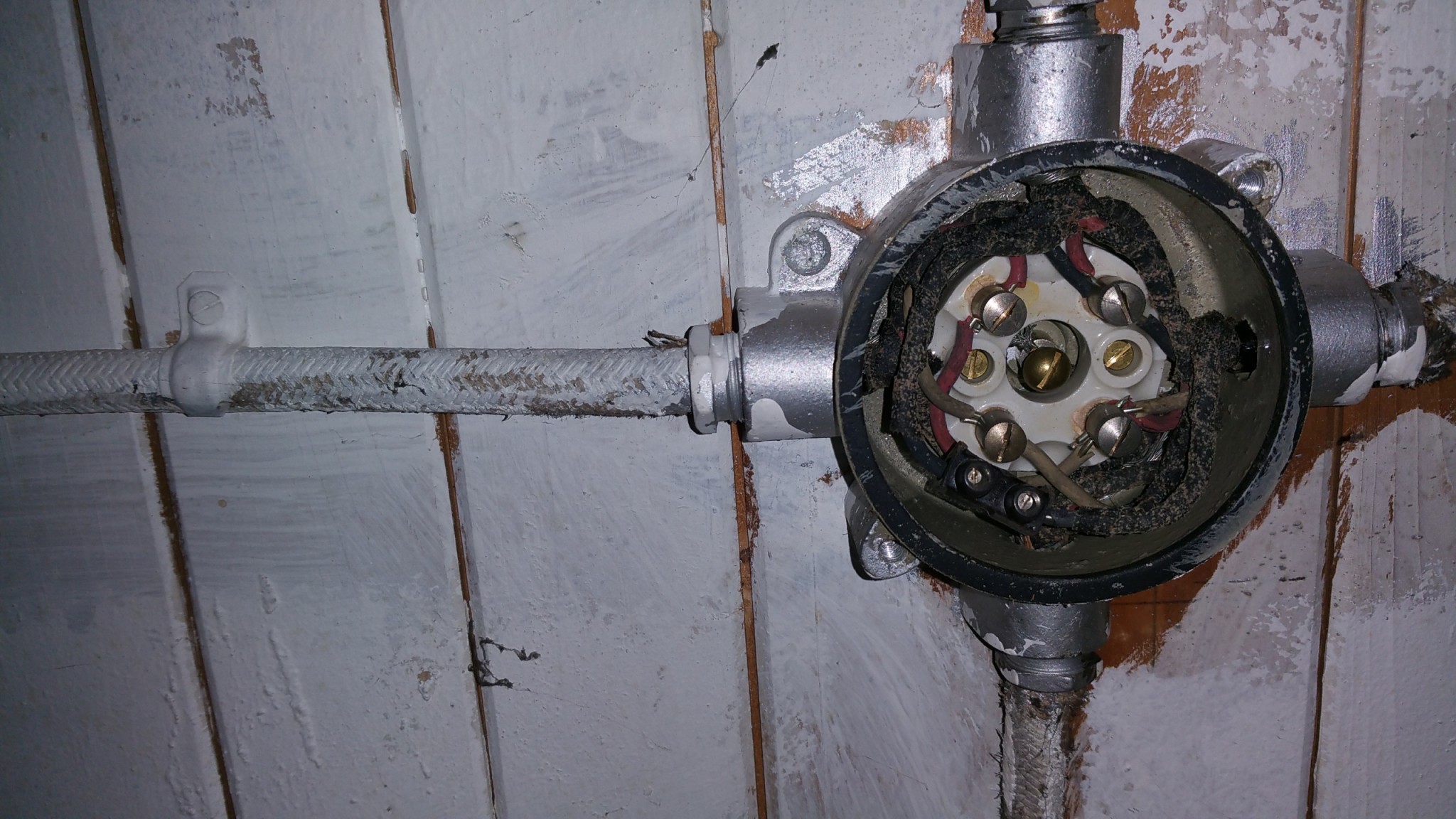

och jag planerar nu inför byte av elen i källaren, jag funderar då på om jag kan använda befintliga rör, vad jag förstår så är detta inte pansarrör utan något annat, det känns som att det skulle vara av aluminium, flätat yttre (eller är det det yttre av gammal kabel som måste rivas bort?) någon som vet vad den heter? bifogar bild på första dosan där röret syns tydligare än första bilden.

Alla huvudsäkringar sitter alltid före elmätaren, även på nya mätartavlor/mätarskåp.
Dom ledningarna som går till kopplingsdosan i sista bilden har en fläta ytterst på kabeln så det finns inga rör alls, så allt behöver rivas och dras nytt.

Det flätade på bilden är en gammal kabel.
jag formulerade mig mest så för att vara extra tydlig, ska inte denna lucka vara plomberad? just eftersom den är före mätarenDemmpa skrev:
tack, jag misstänkte det. kan ju kanske vara bra på sitt sätt så att man blir av med den gamla skiten helt, enda är att vissa strömbrytare inte ligger dragna utanpåliggande. eventuellt så kanske man kan fuska och behålla gammal tändtåd.Demmpa skrev:
hade ni kört på 1,5 eller 2,5 kabel i källaren?

Källare har inga speciella krav på area, utan tumregeln 1.5 mm² / 10 A och 2.5 mm² / 16 A kan användas som utgångspunkt. Högre area kan krävas vid långa ledningar och för att hålla ned spänningsfallet.
