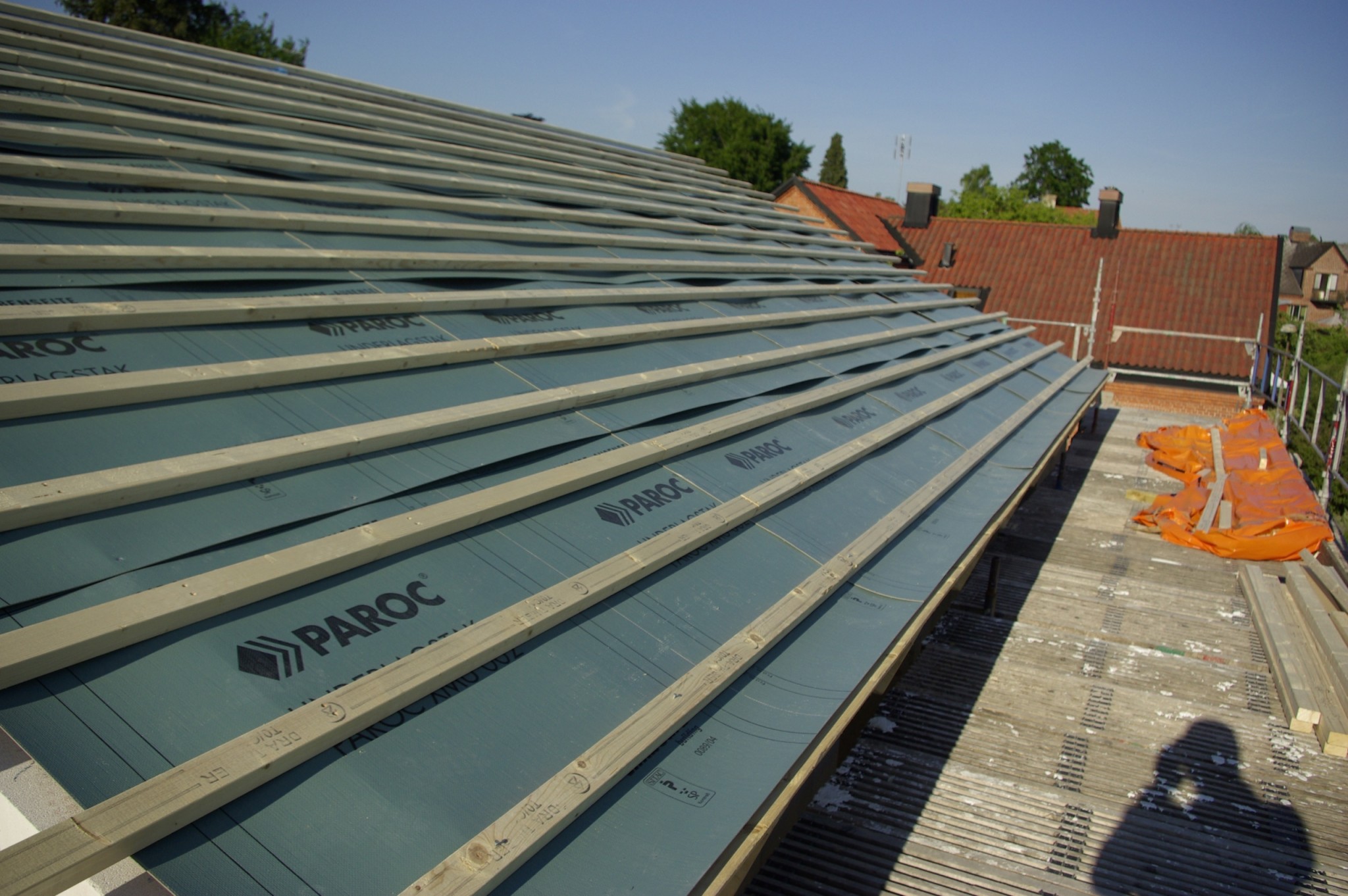

Järnbalk i nock - inte limträ som var överenskommet

Är det kartong ovan isoleringen på balken?
Allvetare
· Stockholm
· 1 831 inlägg
Och fick du svar ang nedböjningen?
det är väl luftspalten som är ovanför balken och därovanför nån slags skiva... nej, jag har inte frågat om nedböjningen utan litar på att konstruktören och kontrollansvarig har koll på läget.. De säger att det ska räcka med ett lager gips i taket. Uppfyller brandkraven då, så att det finns tillräckligt med tid för utrymning. Skulle ev. kunna kolla vad det kostar att istället ha två lager gips... får överväga kostnaden. Risken för sprickor mm i skarvarna är väl mindre om jag har två lager gips ...
