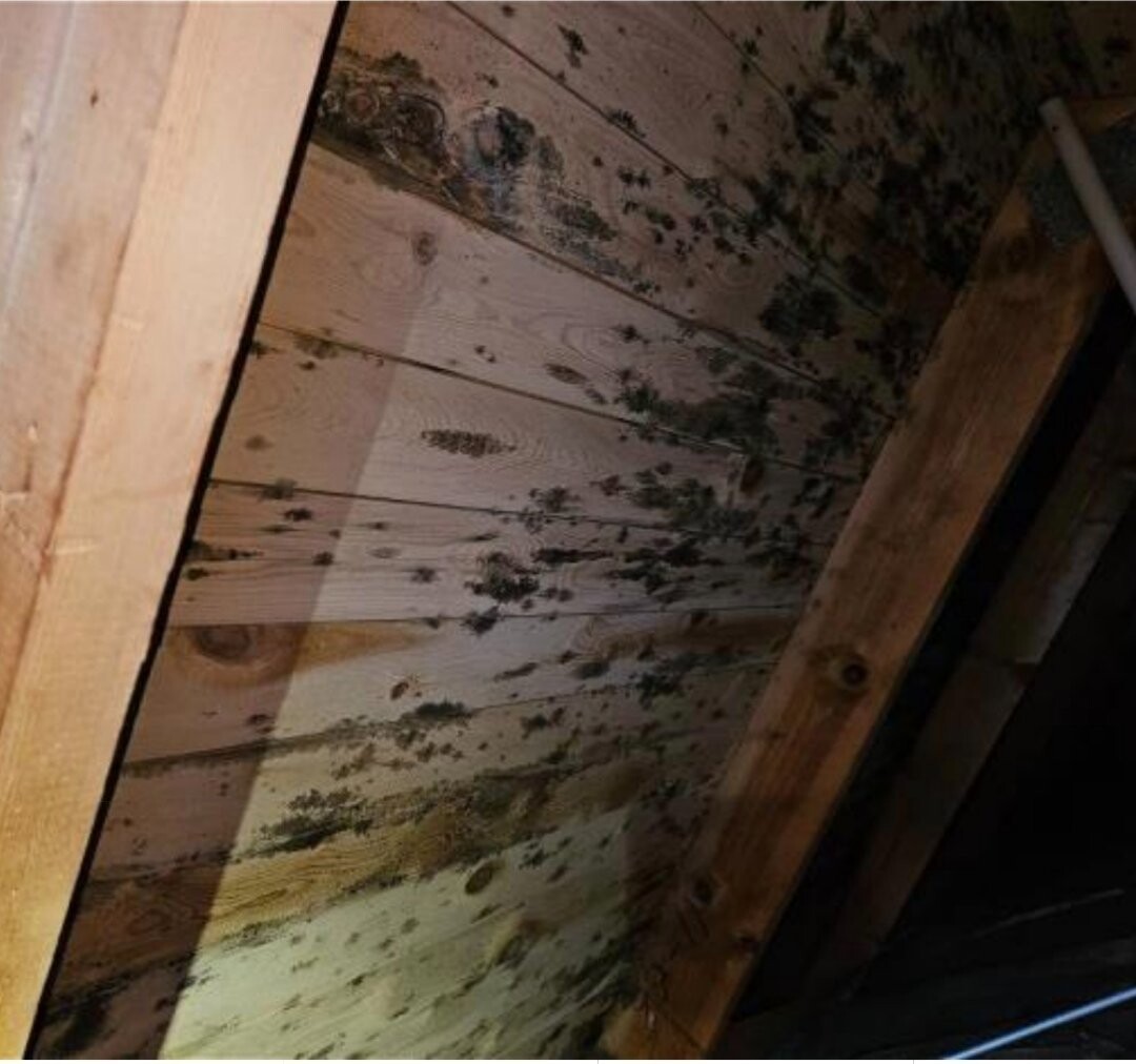

Jag och sambon letar efter hus och har stött på ett potentiellt bra objekt.
Villa byggd under 70-talet, rymlig 1,5-plan med fint läge.
Vissa rum renoverade och andra inte, äldre elcentral och det är slitage in- och utvändigt.
Saker man kan leva med och ordna eftersom.
Dock finns det några frågetecken kring taket och ventilationen.
Det är påväxt på råsponten, se bild. Följande underhåll gjort:
Bytt yttertak 2018 av firma, shingel.
Bytt fönster 2023
Kontaktade firman som gjort takbytet och de trodde att det var innan takbytet och varför man la om, någon anledning till att inte åtgärda möglet eller byta råspont?
Man märkte även på övervåningen att luften stod helt still, kunde inte se någon frånluft i toaletten på den våningen och inga tilluftsventiler i något av de 4 sovrummen där uppe heller.
Blir lite kluven om man köper huset och får direkt börja med åtgärder för detta när vi även har en liten knodd på inte ens ett år. Boendemiljö osv
Någon kunnig här som har något råd att ge?

Att sätta in en ventil i sovrummen på ovanvåningen och en i badrummet med slang/rör ut genom taket behöver inte bli jättedyrt. Man kan börja med det + kontrollera att luckan till vinden är tät och se om det räcker för att det inte ska bildas nytt mögel.
Vi köpte ett 64 år gammalt hus med svarta prickar i råsponten på vinden. När vi ett par år senare byggde ut huset passade vi på att kraftigt öka ventilationen genom vinden genom helt öppen takfotsspringa på de nya 21 meterna tak. På det trä som sattes upp då för 13 år sen har det inte blivit något svartmögel alla.
Så jag tror att det där skulle gå att lösa med ökad genomblåsning av vinden.
Sedan att säkra att ni har tillräcklig undertryck så att det inte går upp konvektions-luftfukt på vinden från bodelen.
dvs. gläntar ni på vindsluckan en smula så skall det dra en smula luft från vinden in i bostaden - inte tvärt om.
Då får man ironiska att för mycket (nyinstallerade) öppnade tilluftsventiler kan göra att det inte längre blir tillräcklig undertryck i huset och mögelproblemen på vinden förvärras för att det pyser upp mer vatteninnehållande varm rumsluft till vinden, såvida man inte kompenserar med motsvarande ökad utsug i frånluftsventilation så att det fins fortfarande tillräcklig undertryck i bodelen.
