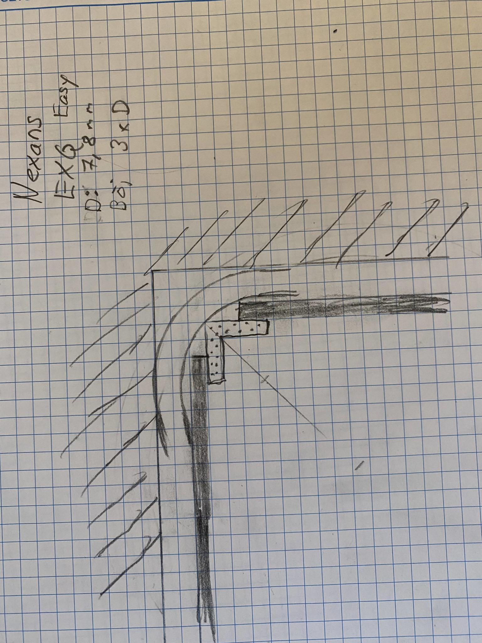

Svarar på en gammal tråd men hade samma problem.
Hittade Kabel Nexans EXQ Easy. Liten diameter på kabel och kan böjas till en radie på 3xD. Går precis att komma runt hörnet om man använder tillhörande innerhörnsbitar (prickade på skissen) och inte låter socklarna (grå på skissen) gå ända in i hörnen, bara så hörnbiten täcker. Men jag ska karva lite i väggen också för att få lite marginal.
En skalenlig skiss på hur kabeln passar i listen. Kabeln i skissen är böjd till max tillåten radie.
