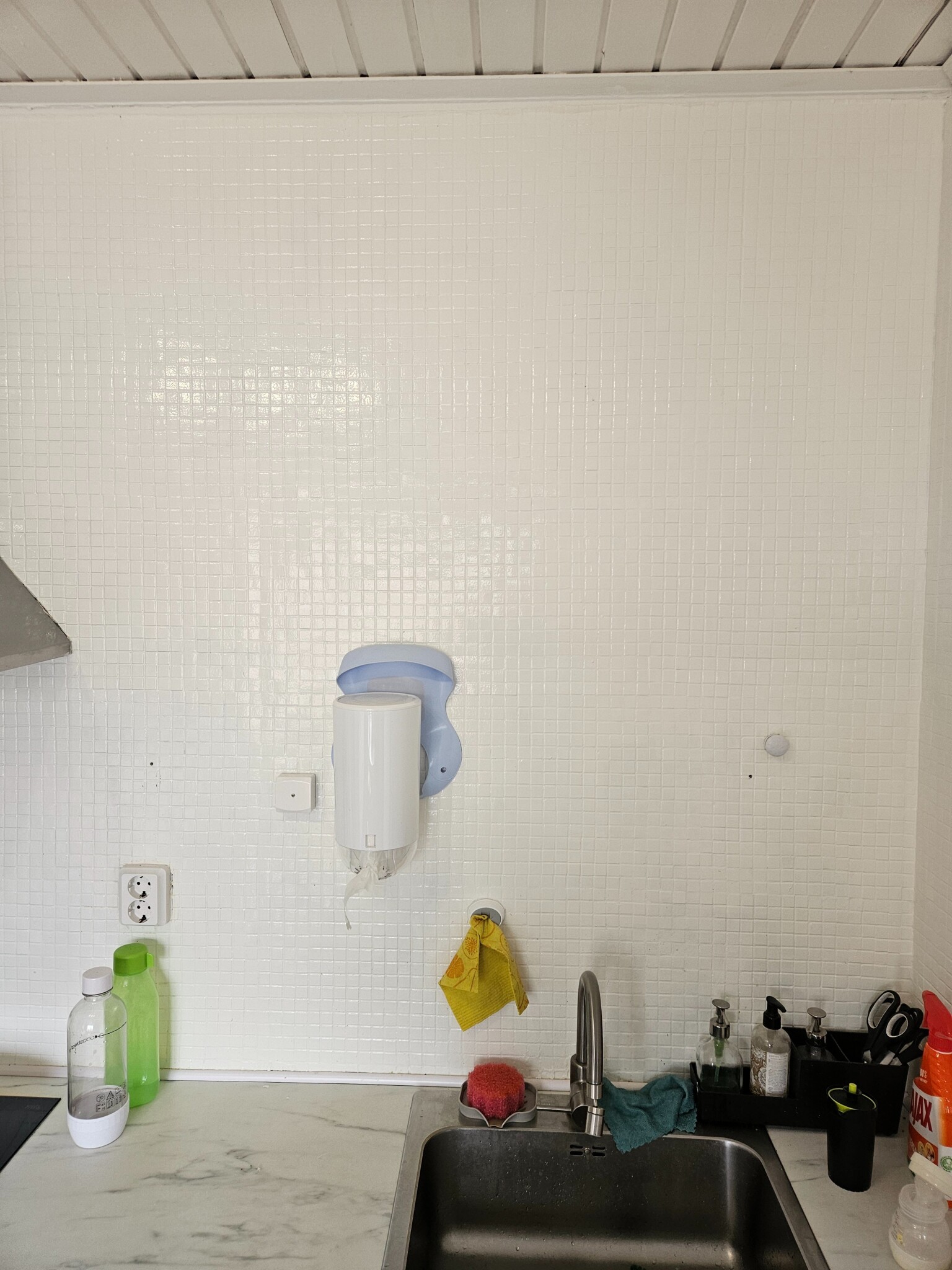

Antonios Antonakis #1 Medlem · 3 inlägg 13 mar 11:44 Antonios Antonakis Medlem 3 inlägg 13 mar 11:44 #1 Vi behöver sätta ett skåp på väggen i köket eftersom vi har ett skaferi med lite förmycket grejer. Väggen består av kakel,gipsskiva och en spånskiva under. Kommer det klara vikten på 40kg ungefär? Inloggade ser högupplösta bilder Logga in Skapa konto Gratis och tar endast 30 sekunder #kakel #skåp
BirgitS #2 Medlem · Stockholms län · 49 156 inlägg 13 mar 12:00 BirgitS Medlem Stockholms län 49 156 inlägg 13 mar 12:00 #2 Om du skruvar fast skåpet i spånskivan bör det inte vara något problem.
