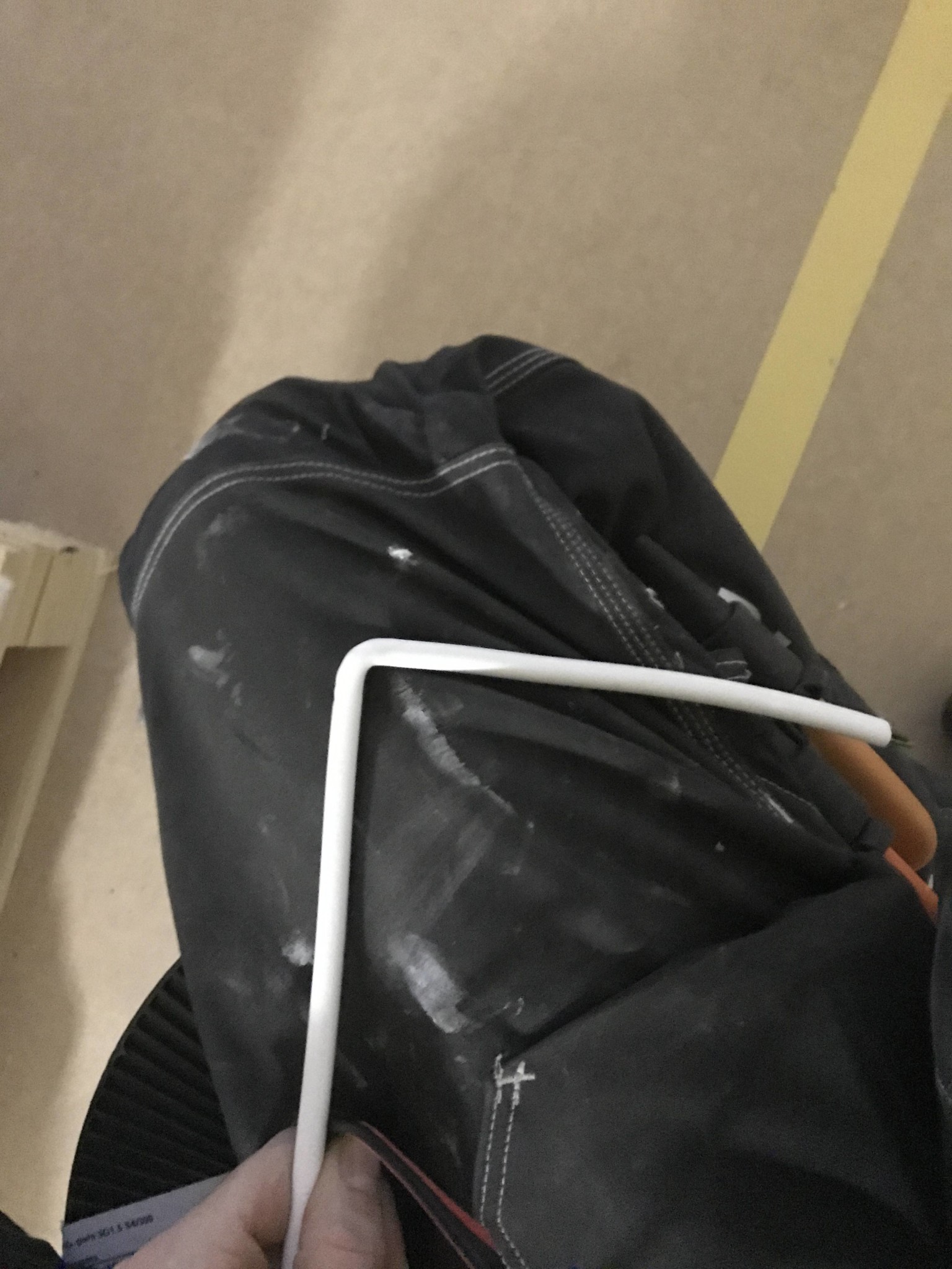

Jag tror att jag använt den där Draka på nåt annat ställe. Åtminstone var det det fabrikatet och hade ett Q i beteckningen. Helt underbar att pula med jämfört med andra installationskablar. Framförallt att skala. Det var ju rena drömmen. Å andra sidan är skalet inte lika segt som på "klassiska" installationskablar, det är ju kanske nackdelen med att vara lättskalad. Men kollar man specen vilket jag gjorde tidigare idag (kommer inte ihåg exakt radien) så hade den samma eller sämre minsta böjradie jämfört med de traditionella installationskablarna..?
Hej igen Biggie,
såg inte bilden på kabeln förut. Det där ser ju "skarpt" ut! Undrar om det är den jag har en rulle av hemma. Köper det mesta på Bauhaus men där har de inte PURE, utan PLUS och LIGHT istället, om jag kollar hemsidan nu. Kanske samma sak de byter väl namn hela tiden. Ska hem å bryta på den jag har annars leta upp nånstans att köpa PURE. Tack för hjälpen!
Om kabeln på bilden är EXQ så betvivlar jag att den klarar den knäcken. Radien ska vara 4*D. Ser inte ens ut att vara 1/2*D på bilden.

Tror att du får svårt att hitta någon kabel som går att vinkla 90 grader inuti en list på 10mm utan att isoleringen riskerar att långsamt flyta vid hög belastning. Brandfara!

Aj fan. ja det vill man ju inte. Hur har kanallisten tänkt sig detta tro? Finns det ens en kabel som är godkänd att böja så skarp som denna list kräver?

I all hast missade jag att din kabelkanal bara va 10mm, betvivlar att kablen inte klarar det med det blir nog ändå tajt och det är ju aldrig fel att fel att följa tillverkarens rekommendationer även om det är just rekommendationer som säkerligen har lite marginaler, fasa väggen lite som sägs ovan är väl iofs ingen dum idee, syns ju ändå inte!
