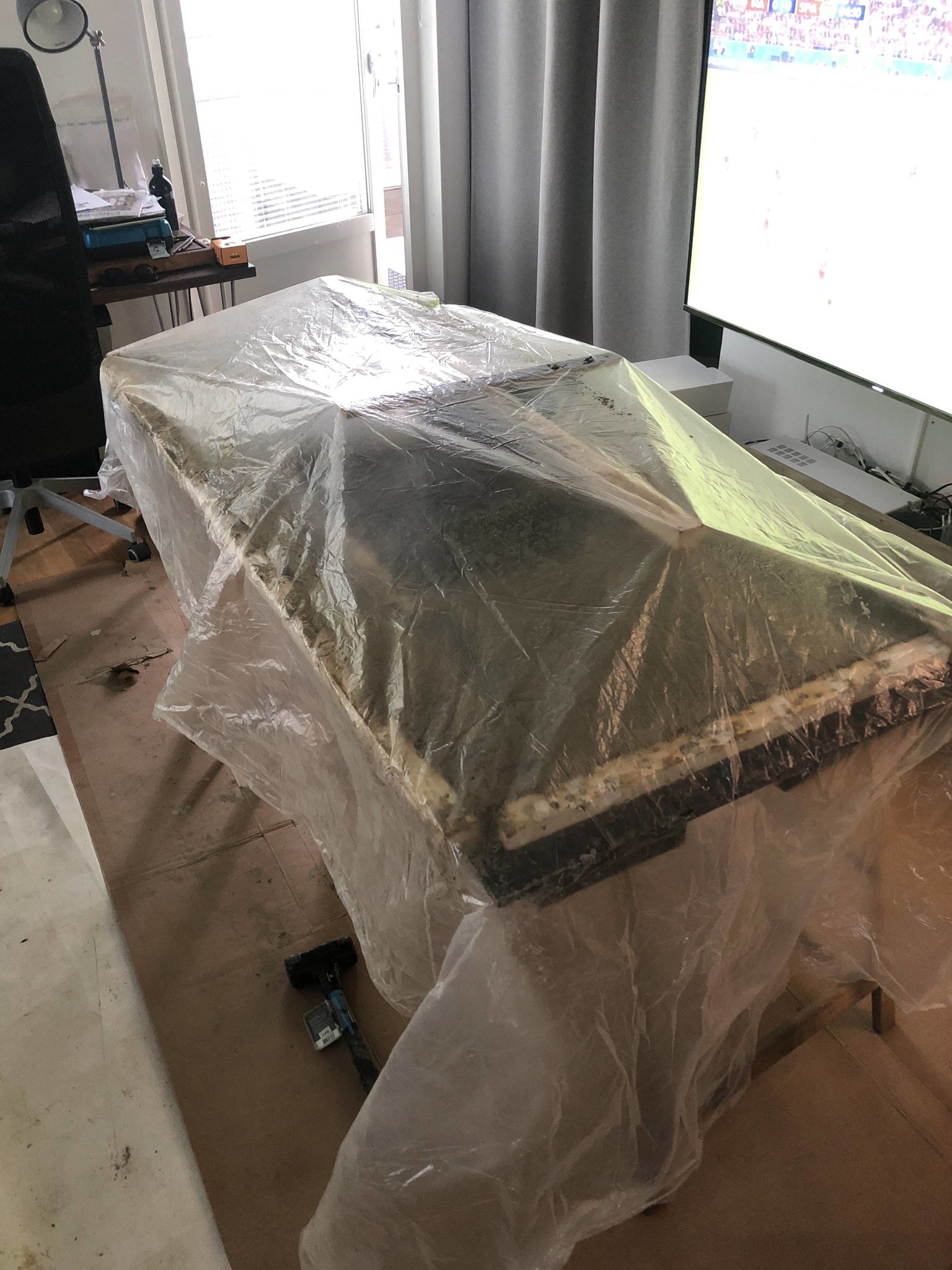

R roli skrev:
Glöm inte heller att hålla skivan fuktig/blöt under härdningen det "stärker" betongen.
Bra synpunkt. Tumregeln är så lite vatten som möjligt i blandningen och så mycket som möjligt efteråt. :)
P
Når väl 90-95% styrka efter 1 månad.
Nu finns det inget mer att göra, än att vattna med 24h mellanrum:
Byggprojekt täckt med plastfolie för skydd står i ett rum med fönster och TV i bakgrunden.
sir_daniel och 3 till
Nu håller vi tummarna att det blir som du vill :)

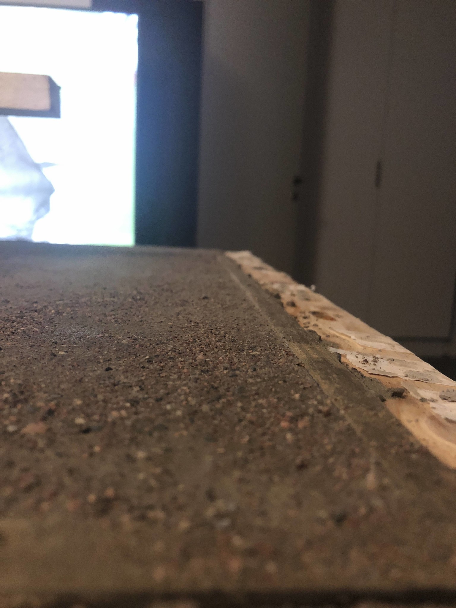

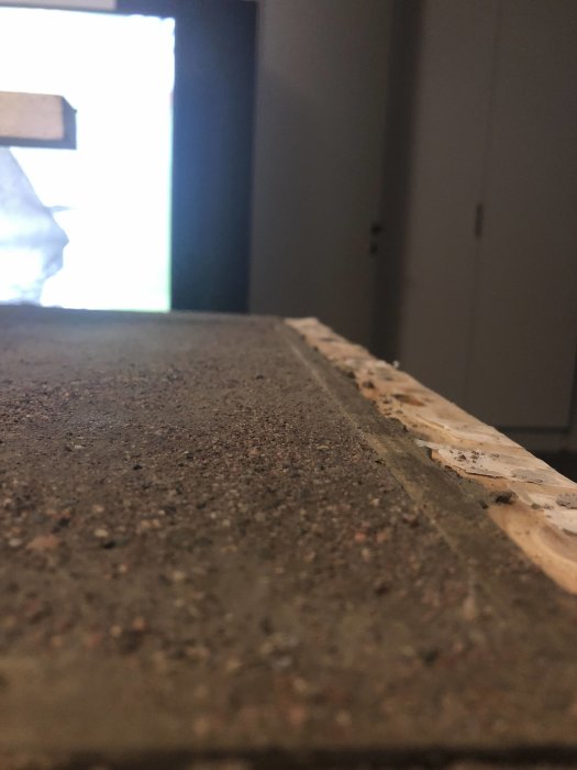

Lite orolig att det blir 29mm istället för 30mm. Borde kanske haft en 31mm ram istället för att få en 30mm skiva? Är väl för sent stt fylla på med mer betong nu antar jag?
Ja, det är extremt försent. Betong krymper. Vad använde du för betong? Vill man inte ha krymp så är det expanderbetong som gäller.
Har dock väldigt svårt att förstå vad problemet skulle vara om det blir 29 eller 30mm?
Tycker redan 30mm känns tunnt för att vara köksbänk så vill hellre ha nån mm mer snarare än mindre. Plus att 30 är exakt vad den heltäckande diskbänken har så övergången dit hade blivit jämnare. Dessutom måste nu den nya mjukfogen till kaklet bli 1mm tjockare. Allt går ju bara åt det fulare hållet. Överlever? Ja, men det är synd bara. Vill förstås bara kolla om det fanns nått man kunde göra i detta skede.
Det är finbetong.
Ser väldigt sandigt ut, vad har du använt för betong?
Finbetong
Limma fast en 1mm plåt eller lägg 1mm epoxi?
Det är finbetong.
Det var ju ganska många som föreslog en tjockare skiva men det gick ju inte.
Och det har inte slagit dig att du kan schimsa upp den en ynka mm eller två om det skulle behövas?
Chiippe
Nej som sagt det går ju inte eftersom kaklet sitter där det sitter och diskbänken likaså. När folk föreslog en större skiva så tolkade jag det som att det hade med hållfastheten att göra och inte att ha 1mm tjockare för att betongen krymper?
Man kan schimsa ja. Men eftersom skivan är så här tunn så hade jag velat ha den så tjock som jag kan. Sv estetiska skäl. Så är bara lite störande. Som sagt, inte hela världen!
Man behöver acceptera ett materials egenskaper.
Betong är normalt inget finlir med millimeterprecision, expanderbetong gör som skrivet tidigare saken bättre men minsta lilla så är du utanför toleransen i alla fall. Du måste isåfall gjuta med lite övermått och planslipa den in i toleransen.
Charmen med betong är ju just dess ruffa utseende och det lirar inte med millimeterprecision.

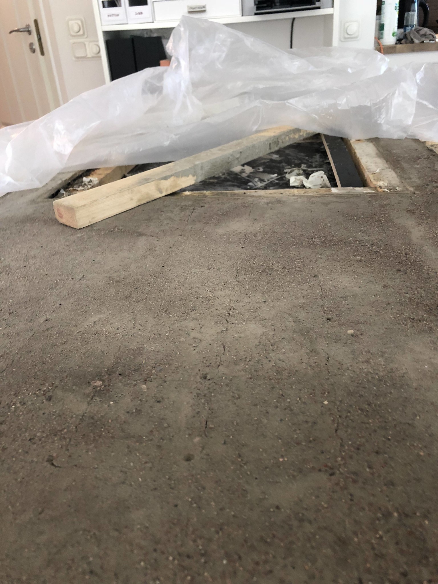

Känns som armeringen snarare orsakat sprickor istället för att förhindra dem:
Sprucken betonggolv med synlig armering och skyddsplast, indikerar potentiell byggskada.
Kan jag köra på lite lös husfix där?
Jag tycker att det ser ut som om den torkar för fort. Mycket vatten och inplastad är receptet för långsam torkning, annars spricker det pga betongens krympning vid snabb torkning....
